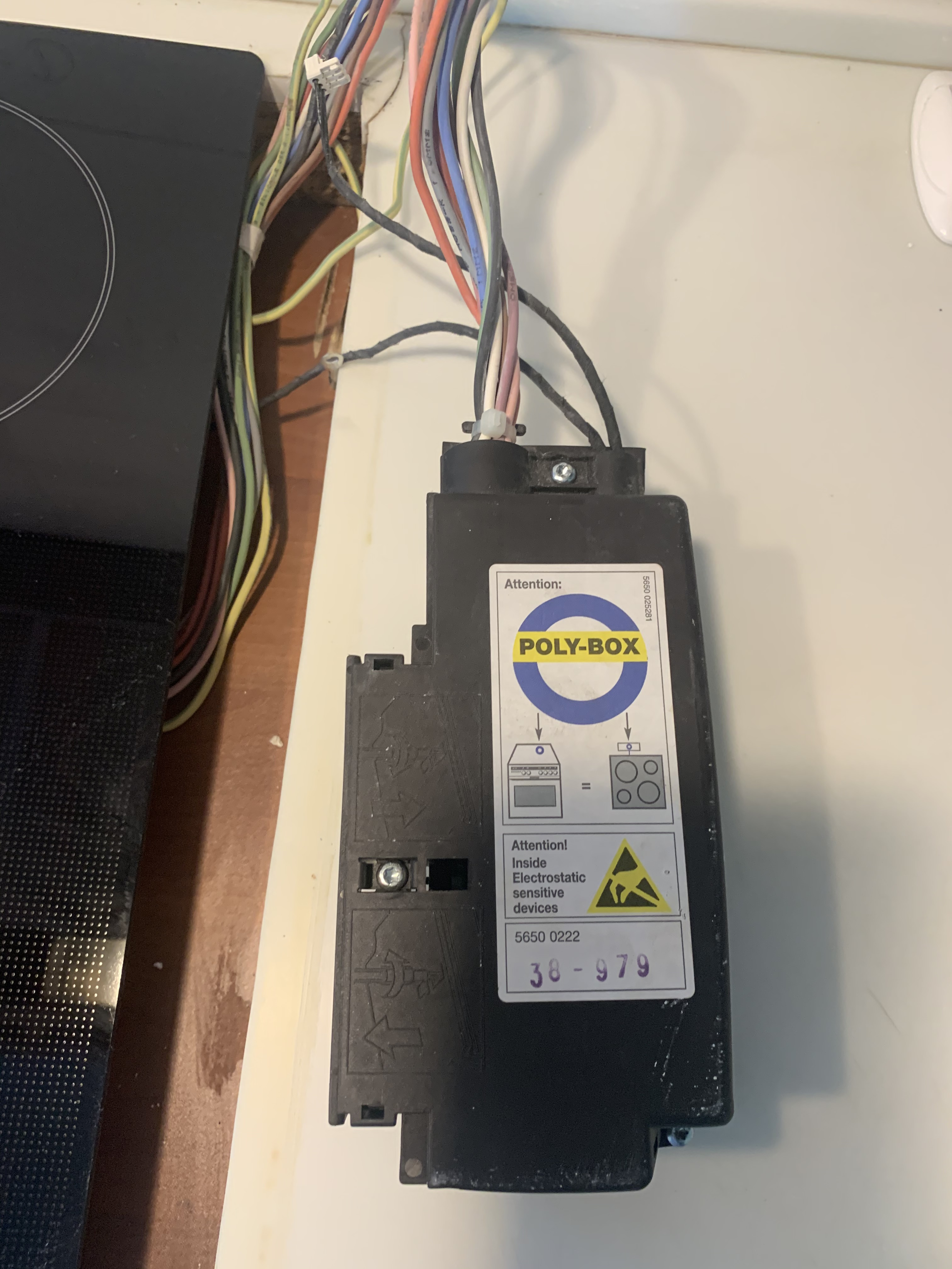

    dostałem używaną płytę ceramiczną (bez piekarnika) i nie wiem jak ją podłączyć. Ktoś demontując ją odpioł kable. Wszystkie grzałki są połączone ale nie wiem gdzie mam podłączyć zalilanie?

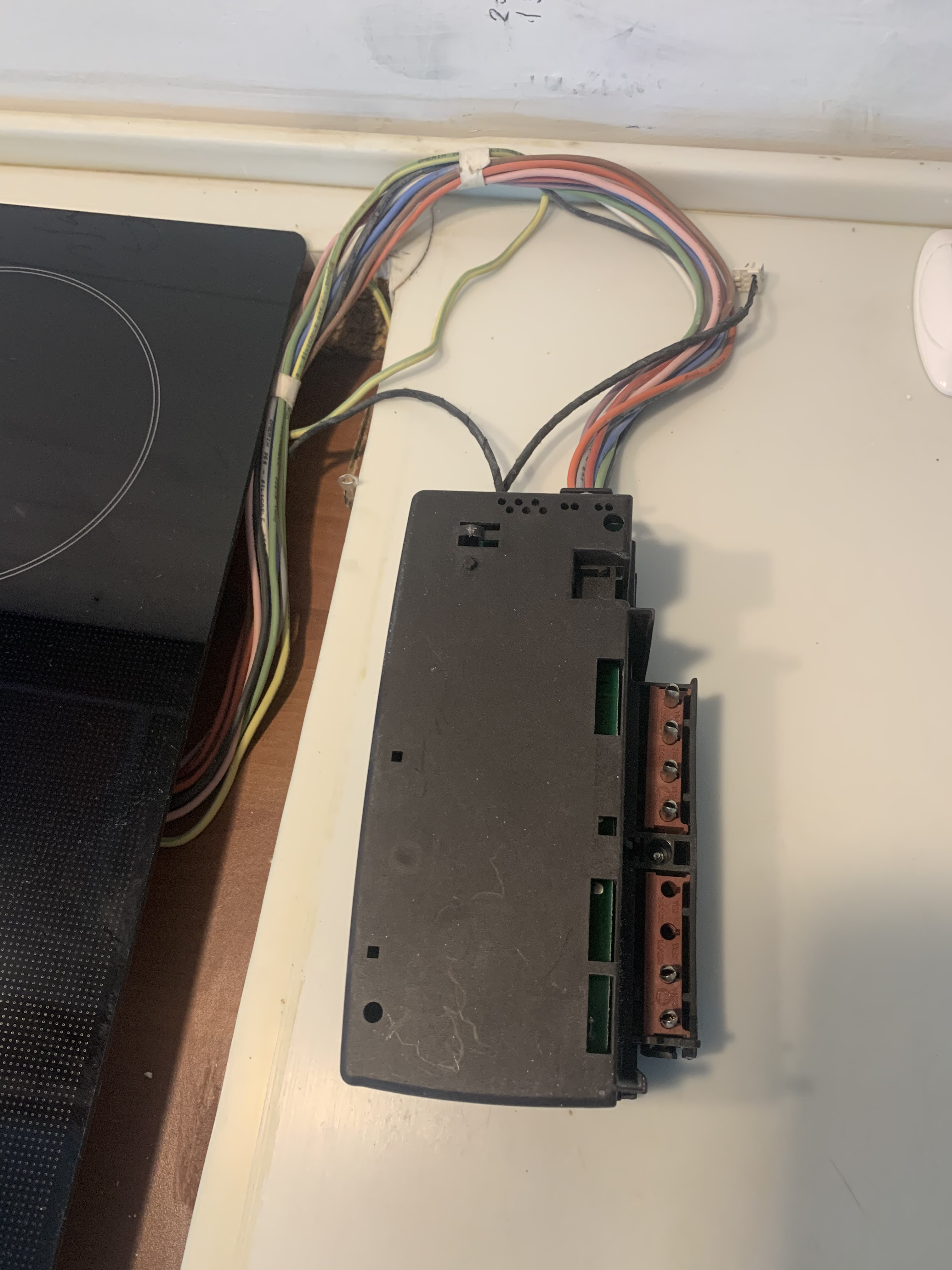

    Nie powinno być tam jakiegoś PoliBoxa czy jakoś tak? Mam ten sam problem. Sama płyta, bez piekarnika. Ale ma PoliBoxa jakiegoś. Jeszcze nie wiem jak to ogarnąć, bo to u klienta.

    Specjalista AGD
    Nie ma opcji z racji, że moc pola grzejnego regulowana jest z potencjometru, który znajduje się w panelu sterowania piekarnika. Podejrzewam, ze sterowanie idzie jeszcze przez jakiś moduł mocy piekarnika
