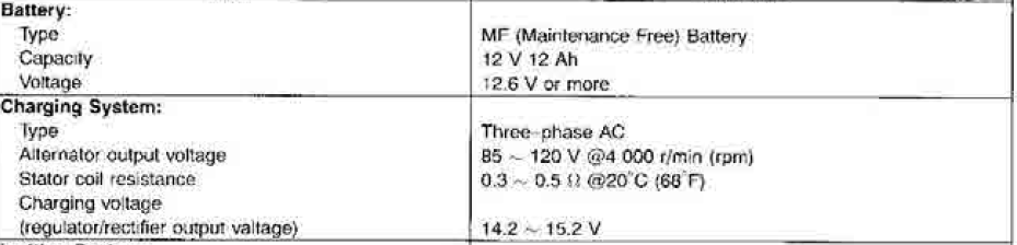

    Posiadam pojazd typu buggy z silnikiem Kawasaki ZX12r.
    Jako że pojazd wyposażyłem w dużo "prądożernych" odbiorników (servo elektryczne, wspomaganie elektryczne kierownicy, dodatkowe oświetlenie) a dodatkowo założyłem większy akumulator (12v 45AH) Zaczęło mi brakować prądu w układzie (alternator motocykla nie nadąża ładować).
    Wpadłem na pomysł zamontowania dodatkowego alternatora (z Forda Probe 2.2T 70A [mały gabarytowo]) na przeniesieniu napędu (pomiędzy silnikiem a dyferencjałem) Tak aby dodatkowy alternator doładowywał układ podczas jazdy . Pomijając wszystkie problemy jakie mogą mnie czekać podczas takiego "swapu" szukam odpowiedzi na inne nurtujące mnie pytanie:
    Jak połączyć ze sobą te 2 zupełnie różne alternatory w jeden układ elektryczny ?
    Czy jedynym wyjściem będzie zamontowanie drugiego akumulatora który będzie doładowywany przez silnik motocykla i to on będzie zasilał jego elektronikę ,zaś dodatkowy alternator ładował będzie akumulator ,który zaś będzie zasilał dodatkowe odbiorniki?
    Idealnym rozwiązaniem dla mnie było by : Dwa alternatory, Jeden akumulator 45ah (badz wiekszy) Silnik podczas pracy "na luzie" ładowany (podtrzymywanie prądu) był by z alternatora motocyklowego , zaś podczas jazdy ładowały by 2 alternatory (bądź tylko mocniejszy) Lecz czy jest to w ogóle osiągalne ?
    Jedyne informacje jakie udało mi sie uzyskać z serwisówki na tamat org alternatora w silniku to

    pepsiboss
    Wg. mnie pomysł nie jest dobry... Dodatkowy alternator będzie pracował tylko podczas jazdy. Niestety największy pobór prądu będzie przy "około-zerowych" prędkości - elektryczne wspomaganie. O problemach z przełożeniem (zwiększającym!) napędu dodatkowego alternatora tylko wspomnę...
    Największym problemem jednak będzie współpraca elektryczna połączonych równolegle alternatorów.
    Z drugiej strony zastanawiające jest to jak przy alternatorze rzędu 300-400W (strzelam!) brakuje prądu??? Mozę jest coś uszkodzone???
    Na razie za mało informacji. Szczególnie o o ori alternatorze.
    Masz serwisówkę, więc daj jakieś zdjęcia i opisy.

    Mimo iż byłem przekonany że serwisówka nie posiada żadnych info o mocy alternatora to udało mi się znaleźć iż produkuje 35A/14v przy 5000 obrotów ...

    Max prędkość obrotowa wałka zdawczego to ok 7k RPM. Czyli max przełożenie przekładni to 2:1, bo nie sądzę aby alternator Forda wytrzymał więcej niż 15k RPM .
    Przy 3k RPM silnika będziemy mieli ok 1.5k RPM alternatora czyli praktycznie zero ładowania...
    Przy biegu jałowym silnika bezie ładował i to słabo (ok 20%) tylko główny alternator.
    Z tych wielce "teoretycznych" (!) wyliczeń wynika, że dodatkowy alternator będzie tylko balastem...
    Wg. mnie, trzeba pójść inna drogą. Proponuję usprawnić istniejący alternator.
    Po pierwsze trzeba dokładnie sprawdzić cały układ ładowania. Sprawność uzwojeń, połączeń i przed wszystkim regulatora!
    Po drugie należy sprawdzić akumulator i ew. wymienić na większy.
    Po trzecie. Proponuję wykonanie (niekoniecznie własnoręcznie) regulatora z prawdziwego znaczenia. Tzn. bazującego na Mosfetach a nie tyrystorach.
    Po czwarte. Male szaleństwo :D . Zmiana magnesów koła magnesowego na neodymowe... Ale to już na "deser".
    PS. Tak w ogóle to nie wiemy na 100% jaki rodzaj alternatora jest silniku? ...
