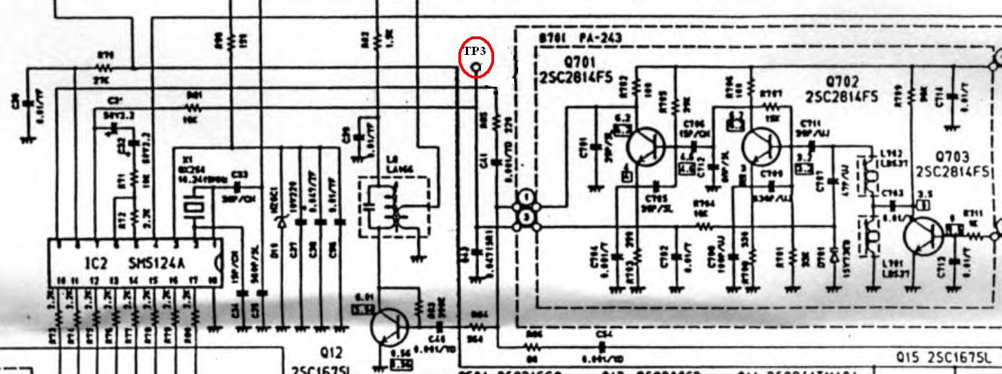

    Witajcie,
    Brak RX. Po podpięciu częstotliwościomierza (przez sondę) do TP1 wyświetla częstotliwość 10.695 Mhz. Przy nadawaniu (po wciśnięciu PTT) miernik pokazuje 27.180.0 Mhz.
    Prośba o sugestie co mogę sprawdzić.

    A mógłbyś podać na schemacie w jakich punktach je zmierzyć? (jestem raczej początkujący). w punkcie TP3?
    Schemat mam ściągnięty, myślę, że odnajdę.
  • #4 12924258
    SP5ANJ
    Spoczywaj w Pokoju
    k777 napisał:
    ... w punkcie TP3?
    TAK w pkt TP3.

  • #5 12925819
    k777
    na 1 i na 40 kanale 6,4 V.
    Przy nadawaniu:
    1- 3,14V
    40- 4,53V
    Zauważyłem, że potencjometr w filtrze L701 jest tak jakby wkręcony prawie na maksymalną głębokość. co gorsza jego wkręcanie bądź wykręcanie nie przynosi żadnego efektu

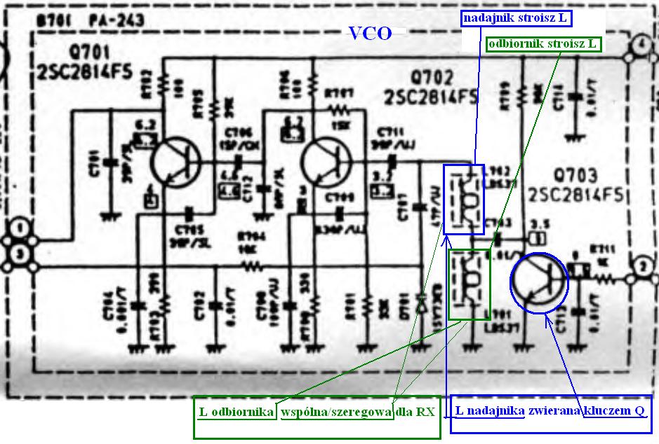

    L701 mam wylutowany. Wszystkie nogi niby są na miejscu. Jaki jest sposób na sprawdzenie czy działa prawidłowo?

    Po co wylutowałeś tą indukcyjność. :?:
    Omomierz i wlutowanie go ponownie w miejsce przeznaczenia i stroić zgodnie z podpowiedzią :

    Wywnioskowałem, że wylutowanie L701 jest do sprawdzenia a nie wykręcenia rdzenia - chyba muszę przeprosić za te "pisanki".
    Indukcyjność wylutowałem, ponieważ wspomniałem o tym w 3 poście, że nie można wykręcić śrubki.
    Tak na przyszłość a czy nie szybciej i prościej jest nawiercić otwór z drugiej strony płyty głównej w środku tego filtru wiertłem 1mm i wykręcić go od spodu lub wybić lekkim uderzeniem śrubokręta.
    Reasumując aby naprawić :
    - wlutuj L701
    na początek
    - w czasie nadawania na sztucznym obciążeniu, wstrój cewkę nadawczą (zaznaczona na schemacie niżej) tak abyś uzyskał napięcie porównania fazy PLL (mierzone w TP3) bliskie +1,3V
    - następnie (nie kręcąc już cewką nadajnika) w czasie odbioru ustaw cewkę L701 tak abyś uzyskał w TP3 również około +1,3V
    I całe VCO jest zestrojone. Napięcia około/bliskie nie są krytyczne i mogą być w przedziale od +1V do +2V.

    Obecnie mam VCO zestrojone:
    RX: 1- 2V, 19- 2,8V, 40- 3,8 V
    TX 1- 2,2V, 19-2,7V, 40- 3,3V
    Znalazłem we francuskiej instrukcji serwisowej Wilsona takie wartości.
    SP5ANJ czy podane przez Ciebie napięcia są bardziej prawidłowe? Jeśli tak, napisz proszę na jakim kanale powinna być wartość 1,3V to dostroję do tego co radziłeś.

    Uszkodzone było na pewno VCO. Co dokładnie- nie wiem. nie potrafiłem poradzić sobie ze stałym napięciem RX 6,4V. Za parę zł nabyłem vco wymieniłem i wszystko działa.
