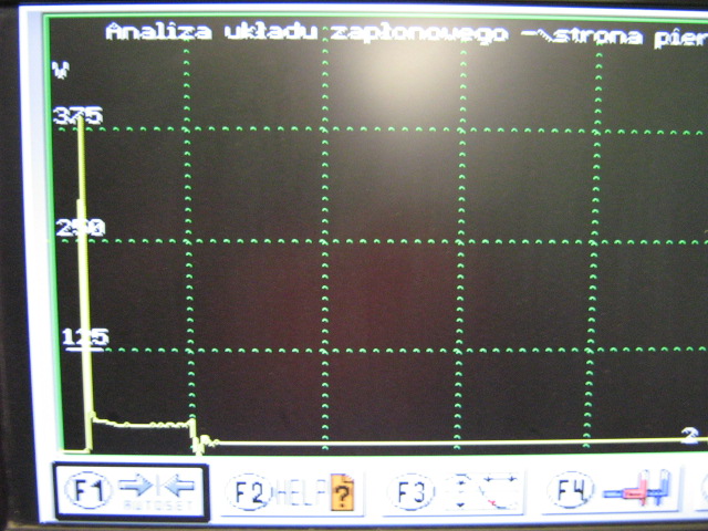

    Witam, mam problem z focusem, ma bardzo nierówne wolne obroty.Po badaniu układu zapłonowego strona pierwotna mam taki wykres Ford Focus 2.0 16V 2003 - Nierówne wolne obroty, wykres układu zapłonowego
    cewka jest zwykła jak w focusie dis a idzie taki sygnał.Wcześniej badałem focusyi zawsze był na każdym z kanałów pojedynczy sygnał.dodam że tak się dzieje tylko na wolnych obrotach po wejściu na wyższe obroty sygnał zmienia się na pojedynczy

    zastanawiam się nad usterką sterownika, postawiłem obok focusa co prawda z 1999r i pik jest pojedynczy Ford Focus 2.0 16V 2003 - Nierówne wolne obroty, wykres układu zapłonowego

    Daro122
    Wygląda to jak dodatkowe wyzwolenie iskry ,jak jest na drugiej połowie cewki.

    rwalfa
    dokładnie tak samo, przebiegi czujnika wału i wałka ok
