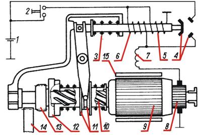

    Witam Serdecznie! Naprawiam rozrusznik i zauważyłem ciekawą rzecz,automat działa ale pobiera bardzo duży prąd z samego akumulatora nie rusza,dopiero gdy dopnę prostownik do baterii jest ok.Bateria jest dobra w ciągłej pracy w Windstarze 3,8l.Jaką oporność powinna mieć ta cewka.Dziękuję za wszystkie sugestie.Pozdrawiam ldomal

    Elektromagnes ma 2 uzwojenia, do zadziałania (wciągnięcia rdzenia) potrzebuje masy, którą dostaje przez silnik rozrusznika

    Dla lepszego zobrazowania zamieszczę schemat zapożyczony ze strony bendiks.rzeszow.pl:
    Ford Windstar 3.8L - duży pobór prądu przez automat rozrusznika, oporność cewki?
    1.akumulator
    2.stacyjka
    3.sprężyna zwrotna
    4.styki elektromagnesu
    5.uzwojenie trzymające
    6.uzwojenie wciągające
    7.uzwojenie wzbudzające rozrusznika
    8.komutator
    9.wirnik
    10.wielopust śrubowy
    11.tuleja
    12.bendix
    13.zębnik
    14.wieniec koła zamachowego
    15.biegun rozrusznika

    Witam!Bardzo dziękuję a sugestie. Na stole połączyłem go w następujący sposób:(-) akumulatora z masą rozrusznika (+) aku z jedną śrubą na elektromagnesie 2-ga sruba połączona ze stojanem i i jest jeszcze wyjście (+) z elektromagnesu.połączyłem przewód i nim dotykalem do(+) aku. Gdzie jest błąd? ldomal
