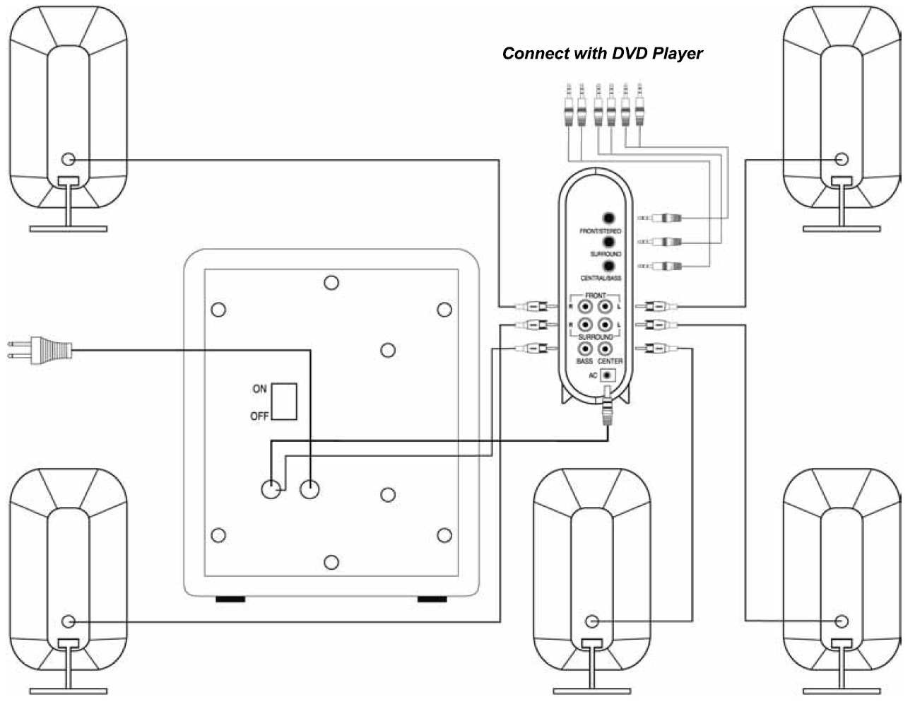

    Posiadam kino domowe tak jak w temacie podłączone do PC rzecz w tym że nie idzie wydobyć dźwięków ze wszystkich głośników podłączone jest jack 2rca próbowałem na wiele sposobów i nic karta creative sound blaster se.

    Skoro podłączyłeś kablem jack i dwa chinche, to jak niby mają grać wszystkie głośniki z tego kina, dźwięk będzie tylko stereo.

    Tak z czystej ciekawości - jak chcesz uzyskać dźwięk 5.1, jeśli użyłeś tylko jedno połączenie 2xRCA?
    Aby uzyskać 5.1 dodatkowo łączysz czarne gniazdo na karcie z gniazdem Surround w Mancie, a brązowe w karcie z Central/Bass.
    To powinno pomóc + odpowiednie ustawienia w karcie + odpowiednie źródło sygnału. Ma tu na myśli komputer jako źródło sygnału audio.

    Nie wiem jak podłączasz głośniki do TV czy też DVD. Zasugeruję zmiany - dla wersji B - tak jak wybrałeś. Czyli dźwięk 5.1 z PC i stereo z DVD poprzez PC.
    Na potrzeby karty musisz mieć trzy kable mijack stereo z obydwu stron.
    Pierwszy kabelek - z zielonego gniazda karty do gniazda front stereo w Mancie (sekcja oznaczona czarnym kółkiem na rys.)
    Drugi –czarne gniazdo karty – do gniazda Surround w Mancie –
    Trzeci – jasnobrązowe gniazdo karty - do gniazda Center/Bass w Mancie
    Połączenie DVD z kartą wykonujesz kablem minijack stereo -> 2 x RCA – Łączysz Aux Out w DVD z niebieskim gniazdem w karcie.
    Głośniki podłączasz do Manty – sekcja oznaczona czerwonym kółkiem.
    Zakładając, że karta jest skonfigurowana prawidłowo, plik video z dźwiękiem 5.1 odtwarzany na komputerze powinien był być słyszalny we wszystkich głośnikach.
    Aby włączyć dźwięk z DVD musisz w karcie uaktywnić wejście Line In. Dźwięk będzie dwu-kanałowy (stereo). Może karta ma jakieś funkcje aby uaktywnić wszystkie głośniki dla stereo, ale to sprawdź sam w dokumentacji karty.
    Powodzenia :)
