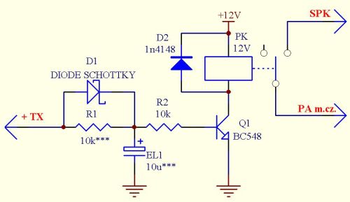

  • #21 9290685
    sq3hta
    np. tak
    President JFK - Trzask przy puszczeniu PTT.
    ale jak pisał wcześniej JZ trzeba by wcześniej zasymulować czy opóźnienie rzeczywiście rozwiązuje problem. Daj znać jak coś zdziałasz, bo pewnie innych użytkowników też to zainteresuje.

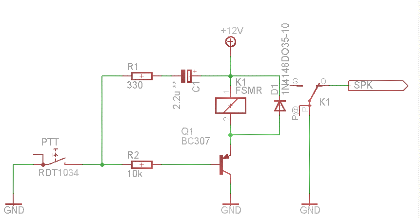

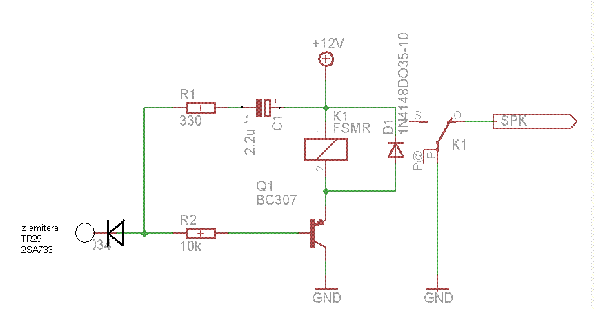

  • #25 9297033
    adamekm13
    Dziękuję sq3hta.
    Działa bardzo dobrze.
    Kondensator 2.2 uF bez beep-a dawał wystarczające opóźnienie ale z beep już trzeba było pojemność zwiększyć.
    Dziękuje bardzo wszystkim za poświęcony mi czas i rozwiązanie problemu.
    Pozdrawiam serdecznie.
    Zmieniłem sterowanie opóźnienia - podlutowałem do emitera TR29.

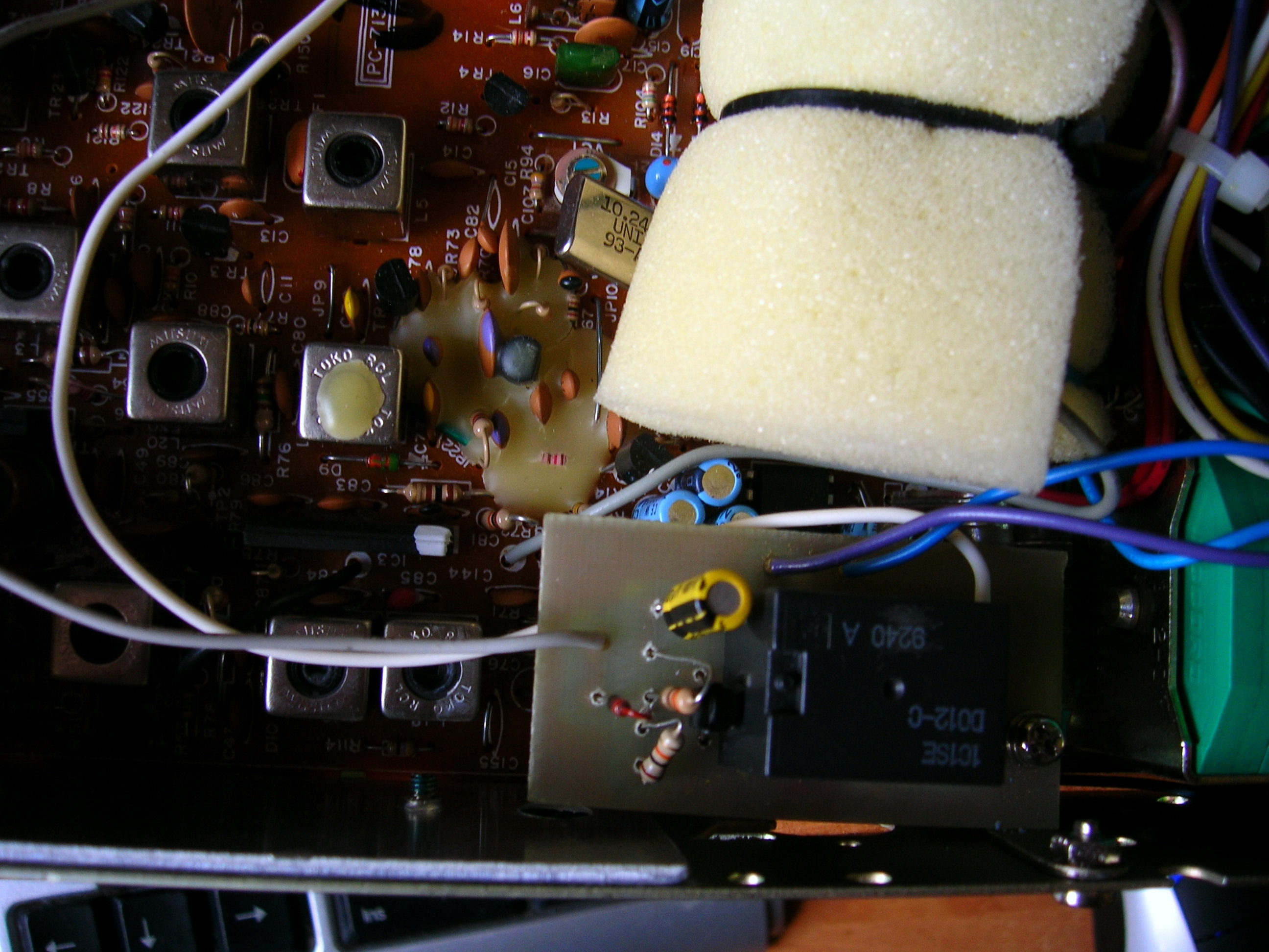

  • #27 9301536
    adamekm13
    A jednak można zrobić coś z niczego.
    .... a można można.
    Oto efekt :D
    President JFK - Trzask przy puszczeniu PTT. President JFK - Trzask przy puszczeniu PTT.
    Przekaźnik z zamka centralnego starego "VW".
    Jeszcze raz dziękuje za pomocną dłoń.

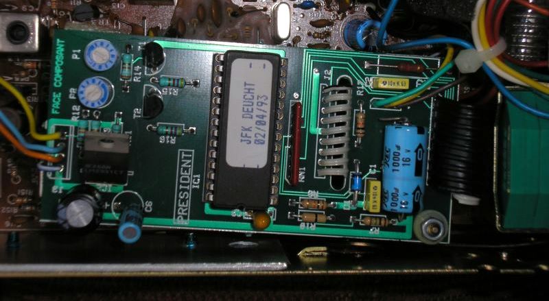

  • #29 9313058
    adamekm13
    W oryginale masa głośnika idzie do mikrofonu i z powrotem (defacto przez 2 przekaźniki).
    Sam nie wiem jak to skomentować....
    W wersji ,która ja posiadam wtyk jest 4 PIN a właściwie był bo wymieniłem na 6PIN i masę głośnika podałem przez PTT mikrofonu (w oryginale tylko PK załączał głośnik ) ale to nie wypaliło (za mała zwłoka czasowa) za to dodatkowy przekaźnik sprawuję się znakomicie. Wygląda na to ,że mam pewnie jedna z pierwszych wersji tego J.F.K. ,środek tego cymbalstwa nie wyglądał na dłubany czyli fabryka tak to wykonała. Radio zostało zakupione na ebay.de i posiadało plombę z napisem president i niemiecka homologację czyli takiego strażnika mocy i kanałów.
    Płytkę wymontowałem i połączyłem zgodnie ze schematem.
    Wygląda na to ,że w oryginale masa głośnika jednak nie była załączana poprzez "mikrofon".
