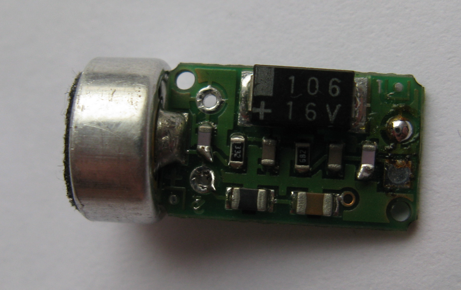

    x_silver
    A więc:
    1) przy moim "wynalazku" słychać podobno o połowę ciszej.
    2) Gdyby zastosować takie coś, zamiast samej wkładki:
    President Johnny III - Pozbycie się "gruszki" + dodatkowy mikrofon President Johnny III - Pozbycie się "gruszki" + dodatkowy mikrofon
    nic nie uszkodzę?
    3) Jak się ma wkładka o parametrach:
    impedancja:2,2kΩ
    czułość:38dB
    napięcie:1,5V...10V
    do mikrofonu Presidenta z postu wyżej?

  • #13 12986633
  • #14 12987264
    x_silver
    Dostałem za darmo.
    Prawdopodobnie jest o ze starego zestawu głośnomówiącego.
    W takim razie jak to podłączyć, żeby dobrze działało?
