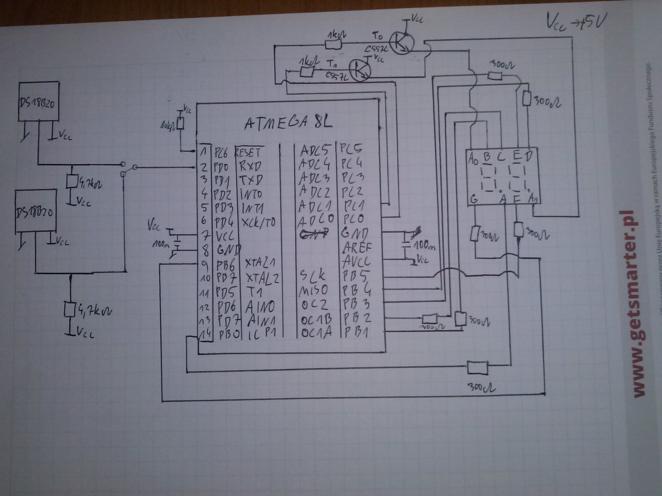

    Nie wiem czy dobrze wybrałem dział, ale nie wiem czy błąd tkwi w oprogramowaniu czy w podłączeniu :D
    Na razie podłączałem jeden czujnik do portu D0 docelowo mają być dwa czujniki temp jeden przy całym układzie a drugi dalej by móc mierzyć temp na zewnątrz, wyświetlacz 8-segmentowy razy 2, temp będzie mierzył od 0 do 99 stopni, za pomocą przełącznika będzie można wybrać jaką temp ma podawać czy w wewnątrz domu czy na zewnątrz.
    Projekt banalny :D To jest moja pierwsza zabawa z takimi rzeczami.
    Co nie działa??
    Wyświetlacz jest sprawny to mogę zagwarantować. Chodzi o to, że pokazuje mi jakieś śmieci, program jest ściągnięty z internetu na wyświetlacz LCD :D
    Stwierdziłem, że wystarczy zmienić tylko dwie linijki :D zamiast wyrzucać temp na LCD to można na LED z tą konwersją temp / 10 i temp % 10 by wybrać element tablicy, bla bla bla wiadomo o co chodzi.
    Szczerze to nie mam pojęcia dlaczego tak się dzieję, proszę o pomoc.
    W załączniku jest plik C i zdjęcie schematu ;)

    Masz sporo błędów w swoim kodzie ale najbardziej smutne jest to że nawet nie wysiliłeś się żeby ich poszukać. Podziel program na drobniejsze etapy i na poziomie etapów sprawdzaj poprawność. Spróbuj wpisać jakieś stałe do zmiennych "dziesiatki" i "jednosci" i zobacz czy się wyświetlą na Twoim wyświetlaczu. Itd.

    Wyświetlacz nie działa poprawnie, bo jest obsługiwany w pętli ze zmiennym okresem, a nie w przerwaniu timera ze stałym okresem. Błędów masz sporo, ale ten jest najgrubszy - jest to błąd w założeniach. O obsłudze wyświetlacza multipleksowanego napisano tysiące artykułów w sieci i setki postów na tym forum - czytaj.

    Parę dni temu już ktoś pokazywał ten kod. temp1 i temp2 muszą być zadeklarowane jako uint8_t.
    Z powodu błędnej deklaracji obliczona później cyfra dziesiątek może mieć dowolną wartość przekraczającą 9, co skutkuje śmieciami na wyświetlaczu. Pozy tym jest jeszcze parę innych błędów w tym kodzie.
    Może też źle działać z tego samego powodu wyliczenie cyfry jedności.

    Na pewno masz źle zrobioną obsługę 1wire:
    Kod: C / C++
    Zaloguj się, aby zobaczyć kod
    Odczyt należy wykonać do 15us od chwili wystawienia 0 na magistralę. Poza tym nie zachowany czas trwania slotu >60us
    Kod: C / C++
    Tutaj też bym, dla pewności odczekał przynajmniej 1us po SET_1Wire;

    1.Funkcja RESET_PULSE() - zawsze zwróci "1", za wyjątkiem magistrali OW zwartej do GND.
    2.Funkcja send_byte() - zawsze tracisz najmłodszy bit.
