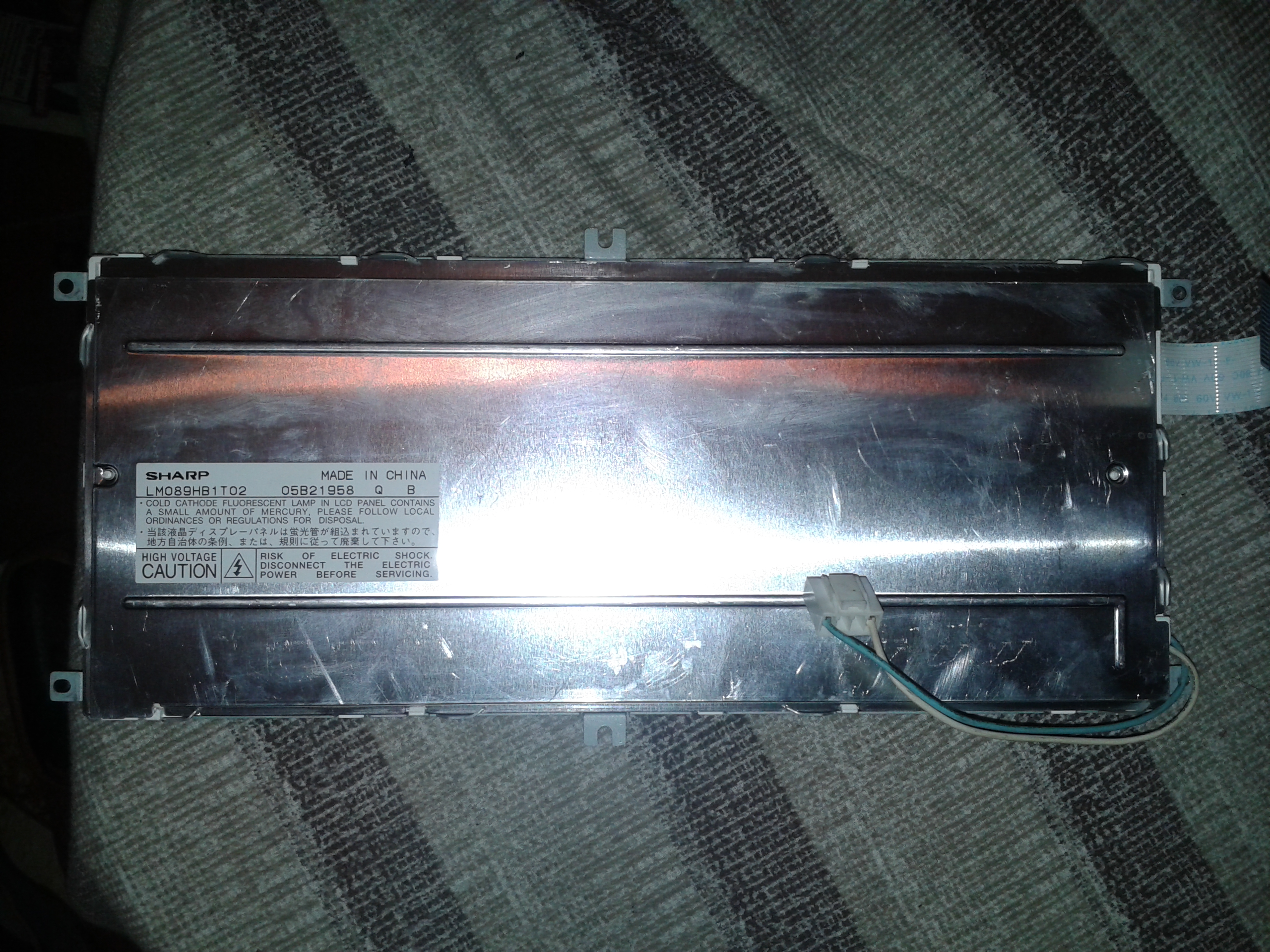

    Ma ktoś jakiś pomysł jak zbudować kontroler dla tego wyświetlacza? Gdyby zbudował taki kontroler to potem by ten kontroler podpiał do innego układu typu via SPI ,czy RS232.
    **Oddam te wyświetlacze osobie która pomoże w stworzeniu kontrolera przynajmniej do jednego z tych LCD**
    Wyswietlacz
    Sharp LM089HB1T02 monochromatyczny
    Sharp LQ085Y3DG01 kolorowy

    Rozwiązanie sterowania do LM089HB1T02 znalazłem ale jest to w C++ więc to mnie nie urządza potrzebuję w BASCOMIE . Poniżej schemat i biblioteki
    Jak zbudować kontroler LCD dla Sharp LM089HB1T02 w BASCOM?
    Atmega1284p podłaczenie do LCD:
    PB0..PB3: Data bits 0..3
    PD2: YSCL
    PD3: M (AC)
    PD4: LCD Enable
    PD5: HSYNC
    PD6: VSYNC
    PD7: DOTCLOCK
    PC1: ECL
    PINOUTY:
    1 – DSP_OFF10 – VDD5
    2 – VSYNC11 – VDD4
    3 – HSYNC12 – VDD3
    4 – SFIC_K13 – VDD2
    5 – +5VS14 – VDD1
    6 – GND15 – VDD0
    7 – N.C16 – VEE
    8 – VDD717 – VLCD
    9 – VDD618 – N.C
    HV1 i HV2 podświetlenie z invertera (zimna katoda).
    Dostępne są kolory niebieski i biały, sterowanie 8 bit Parallel, rozdzielczość 600×200.
    Informacje uzyskałem od użytkownika sunduino byłbym wdzięczny jakby ktoś ten program przetłumaczył z C++ na Bascoma

    https://www.elektroda.pl/rtvforum/topic2603269.html
    Na przyszłosc proponuje uzyc wyszukiwarki...
    Niejaki SunRiver uruchamiał podobno taki wyświetlacz, tutaj ale facet jest jakiś nieużyty i od lat nie mozna się doprosić o opis sterowania. Pozostają więc tylko eksperymenty na własną rękę. Ja na razie nie mam czasu na konstrukcję odpowiednio przemyślanego kontrolera aby te eksperymenty przeprowadzic...
