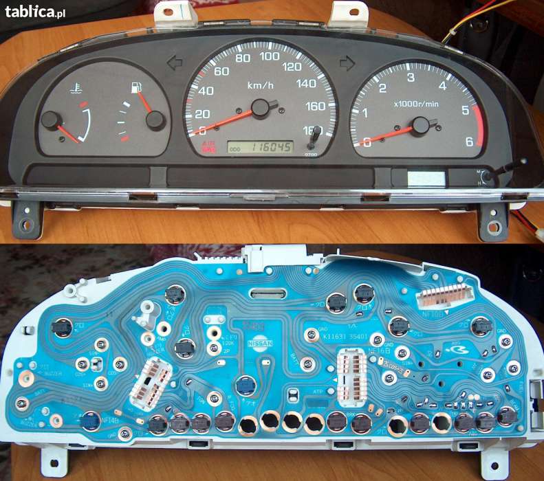

    Witam . Mam zegary od wyżej wymienionego samochodu . Problem polega na tym iż żaden z nich nie działa. A na liczniku cyfrowym wskazującym ilość kilometrów są cały czas same dziewiątki . Każda ze wskazówek poruszana jest silniczkiem elektrycznym który jest sterowany przez jakieś układy na płycie głównej pod prędkościomierzem . Nic specjalnego tam nie widać . Posprawdzałem kilka podstawowych elementów takich jak np kondensatory , rezystory ,tranzystory też wyglądają ok . Jedyne co pozostaje to dwa układy scalone , pierwszy to o ile się orientuję jest to pamięć ilości przejechanych km , dlatego też go wykluczyłem ( gdyby on uległ uszkodzeniu pozostałe wskaźniki powinny działać ) . Natomiast na drugim jest napisane ,,kansei k294512s400,, i prawdę mówiąc nie wiem jaką pełni on rolę . Czy według Was uszkodzeniu uległ właśnie ten układ ?

    Czy ten licznik? Nissan Navara 1999 - Zegary nie działają, licznik pokazuje same dziewiątki

    moze ktos doradzi co z tym licznikiem moze byc przelutowałem juz wszystkie zimne luty i dalej nic a uzywka nie dostępna

    Czy ktoś poradził Sobie z naprawą licznika z Nissan Pickup 2.5td 1998r. nr: K11631 3S401 . Na wyświetlaczu kilometrów mam same 999999 godzinę mogę ustawić. Prędkościomierz i obrotomierz już działają tylko przekłamują wskazania. Może jakaś podpowiedź. Wspomnę że używki w Europie są niedostępne. Acha no i jeszcze jedno wcześniej nikt nigdy w nim nie grzebał nie ma żadnych oznak ingerencji.
