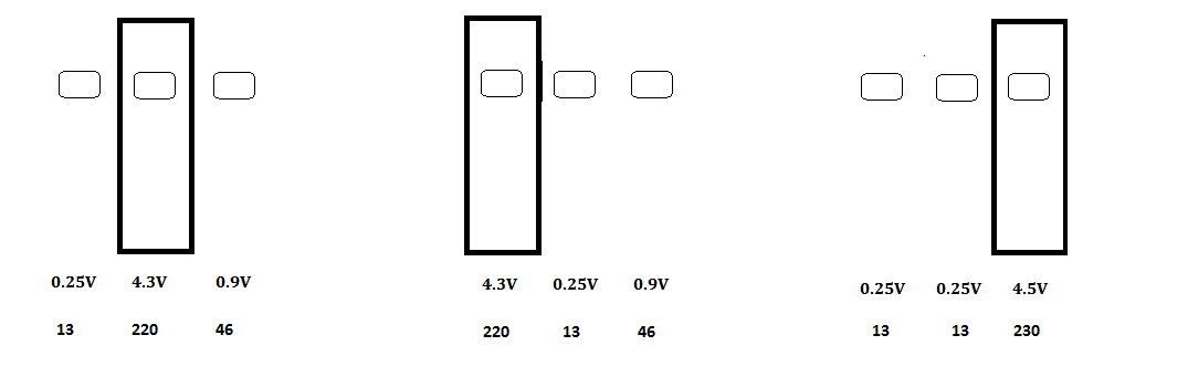

    Poniżej przedstawiam wyniki pomiarów jakie odczytuję z czujników w danej chwili:
    [C][ATmega8] - Atmega8 + TCRT5000 - niewłaściwe działanie
    Wartości poniżej, zostały wyliczone z wzoru (Vin*5)/256. Napięcie odniesienia to AVCC, równy około 5V.

    Niestety robot nie reaguje jak powinien - koła kręcą się z taką samą prędkością gdy czujniki mają pod sobą czarną linię, jak i białą. Pomiary robiłem kilka razy i przy różnym naświetleniu, wyniki za każdym razem były podobne.
    Nie wiem czy problem jest w samym algorytmie, czy też chodzi o źle dobrane wartości w if'ach, a może to jeszcze coś innego?
    Jest to mój pierwszy robot tego typu, stąd też nie jestem do końca przekonany, czy wszystko robię jak należy, dlatego proszę o zweryfikowanie mojego algorytmu i sposobu rozumowania.
    Męczę się z tym już od kilku tygodni, więc każda rada oraz każdy pomysł będzie na wagę złota.

    Aby szybko znaleźć przyczynę podziel swoje działanie na etapy. Najpierw ustal, czy odczytywane przez robota wyniki pomiarów dla różnego położenia czujników względem linii, są prawidłowe. Następnie, czy obliczenia wykonywane przez Twój algorytm są prawidłowe. ... itd.
    Aby to zrobić wykorzystaj LCD lub RS-232.

    Sprawdziłem wartości odczytywane z odpowiednich pinów na LCD i różnią się one od otrzymanych wcześniej po przeliczeniu z pomiarów.
    Jednak mam wątpliwości czy pomiary są autentyczne :|
    Sytuacja wygląda następująco:
    Panel z trzema czujnikami TCRT jest przymocowany w docelowym miejscu, w którym ma się znaleźć w robocie. Nad nim umieściłem płytkę z wlutowaną podstawką na ATmegę, a wszystko zasilam 4 bateriami AA 1.5V. Całość jest już polutowana.
    Gdy podłączam wyświetlacz, wyjmuję ATmegę z podstawki i wpinam do płytki stykowej gdzie montuję cały układ z LCD. Jednak ten zasilany jest już z zasilacza 5V. Panel z czujnikami natomiast wciąż zasilam z koszyczka z bateriami. Czy pomiary takie są wiarygodne?
    Czy masy są połączone?

    Masy nie były połączone, wieczorem zrobię pomiary jeszcze raz, już ze wszystkim jak należy.

    Jeżeli dobrze zrozumiałem mikrokontroler wpięty do płytki z LCD był zasilany z jednego źródła, a podłączone do niego sygnały z płytki z czujnikami, były zasilane z koszyczka z bateriami. W takim przypadku, aby ustalić wspólny punkt odniesienia musisz połączyć masy baterii z koszyczka z masą źródła zasilania mikrokontrolera.

    Po złączeniu mas pomiary oczywiście okazały się już bardziej wiarygodne (aż mi głupio, że na to nie wpadłem :oops: ).
