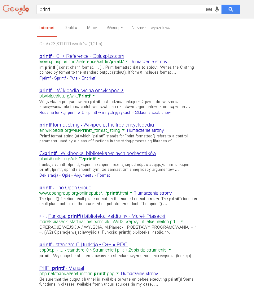

    Google odnajduje 8 milionów stron na zapytanie "printf". Już pierwsze 6 wyników to dokumentacja tej własnie funkcji z pełnym opisem, wynik drugi, trzeci, piąty i szósty są po polsku. Nie można po prostu poczytać, tylko ze wszystkim od razu na forum?
    4\/3!!

    ... Freddy ma sporo racji, choć akurat formatowanie liczb, może nastręczać problemów początkującym :)
    BTW:
    Freddie Chopin napisał:
    ... wynik drugi, trzeci, piąty i szósty są po polsku.
    To zależy, kto szuka:
    AVR sprintf float - Formatowanie float'ów w sprintf
