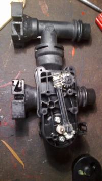

    A wiec dobrałem się do nagrzewnicy .... wyciągnąłem tunel środkowy a następnie osłonę dolna za która była chodniczka z zaworem,uwaga są dwa wkręty trzymające osłonkę od strony silnika
    Opel Astra 2 - dmuchawa daje tylko zimne powietrze Opel Astra 2 - dmuchawa daje tylko zimne powietrze
    <a title="2013-11-15-008.jpg" href="https://obrazki.elektroda.pl/8689315700_1384588029.jpg"><img src="https://obrazki.elektroda.pl/8689315700_1384588029_thumb.jpg" alt="2013-11-15-008.jpg" /></a><a title="2013-11-15-009.jpg" href="https://obrazki.elektroda.pl/5440186500_1384588031.jpg"><img src="https://obrazki.elektroda.pl/5440186500_1384588031_thumb.jpg" alt="2013-11-15-009.jpg" /></a>
    wyciągnąłem zawór który na przewodach trzymają dwie spinki z przodu. Zawór wychodzi razem z chłodnicą... rozebrałem zawór a tam wyrobiły się zęby na silniczku
    Zakupiłem nowy silniczek złożyłem wszystko do kupy i jest ciepło. Nareszcie dziękuje wszystkim za pomoc , i mam nadzieje ze ja tez swoimi wskazówkami pomogę innym ...
