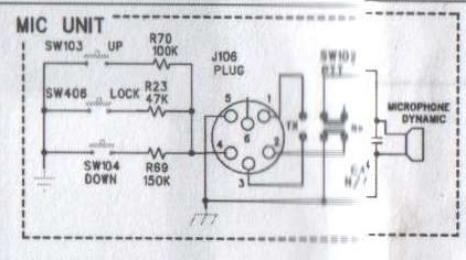

    Mam wyrwane kable wtyczki mikrofonu z INTEK M-550 POWER.
    Zanim napisałem post przeszukałem forum i znalazłem wiele podłączeń (dla innych urządzeń), ale za każdym razem albo kolory są inne, albo jest mniej kabli itp.
    U mnie przylutowany został tylko oplot (pin5). Pozostają: czerwony, niebieski, czarny, żółty i biały. Czy ktoś może pomóc? Znalazłem w internecie jakieś manuale serwisowe do tego modelu, ale nie ma tam schematu połączenia tych kabli.
    Będę wdzięczny za pomoc.
    Dzięki!

    Same kolory kabli we wtyczce czy gnieździe mikrofonowym mogą być mylne bo serwisy czasami świadomie zmieniają te kolorki.
    Taką wspólną zasadą co do kolorów w kabelkach mikrofonowych jest :
    oplot = GND masa
    żółty - mikrofon
    czerwony - PTT nadajnik
    niebieski - Głośnik odbiornik
    biały - funkcja jakiegoś klawisza lub zasilanie na złączu +12V
    Schemat bardzo słabej jakości ale cos tam widać :

    Dzięki za pomoc. Obawiam się jednak, że moja wiedza nie wystarczy do tego, żeby ten temat ogarnąć na podstawie takich schematów. Może jednak znajdzie się ktoś kto ma taki mikrofon i mógłby na moment zajrzeć do wtyczki?
    Dzięki!

    W tej konfiguracji kolorów: 1-żółty, 2-niebieski, 3-czerwony, 4-biały, 5- oplot /masa/, 6- wolny.

    Dzięki! Bardzo mi pomogłeś. U mnie jest jeszcze kabel czarny więc zakładam, że ma być tam gdzie piszesz "wolny"
