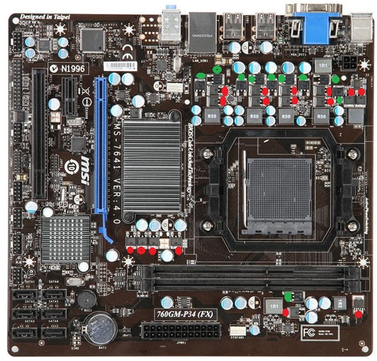

    Witam serdecznie
    Posiadam płytę główna MSI 760GM-p34 FX a w niej procesor Phenom 965 BE.Obecnie procesor pracuje na 4x3,8 ale chce sie postarać o 4,0 chociaż nie wiem co z tego wyniknie niemniej jednak płyta nie posiada chłodzenia sekcji zasilana a przy oc wole się zabezpieczyć żeby nie uszkodzić podzespołów tylko problem w tym ze nie wiem na które elementy naklejać radiatorki.Dodaje zdjęcie a na nim zaznaczone czerwone i zielone kropki.Bardzo bym prosił kogoś kto się lepiej zna niż ja o poradę na elementy którego koloru naklejać radiatorki i czy istotne będą też radiatorki poniżej slotu na cpu i obok ramu czy tamte rewiry mobo zostawić tak jak sa
    Pozdrawiam i z góry dziekuję za porady

    pawelr98
    Wszystkie zakropkowane oprócz tych koło slotów na ram(te z prawej strony).Oczywiście nie naklejaj żadnych na cewki ani kondensatory. Oprócz tego bardzo wskazany jest nawiew na sekcję zasilającą procesor(pomiędzy gniazdem cpu a tylnymi portami).I tak nawiasem mówiąc to nawet z radiatorami bałbym się kręcić na tej płycie.Jak już o OC mowa to wypadałoby podać parametry których się używa podczas OC oraz resztę podzespołów.

    diger87
    Dzieki za odpowiedz
    Teraz chociaz wiem ze przy mostku tez przydadza sie radiatorki.
    Co do oc to nie chce robic niz extremalnego.Obecne 3,8 z 3,4 fabrycznego wykrecila mi sama plyta główna bo mam taka funkcje OC Geine i po wlaczeniu tego automatycznie procek ulega podkreceniu wiec mysle ze z 3,8 na 4,0 nie bedzie jakiegos duzego skoku i drastycznego przeciazenia płyty głównej ale ze nie posiada chłodzenia sekcji dodanie radiatorkow nie zaszkodzi.Wiadomo ze procesory AMD lubia duzo watów wiec i wyzsze temperatury.Nie musze koniecznie wykrecac 4,0 moge zostac przy tym co jest czyli 3,8 ale dodatkowe chłodzenie napewno sie przyda i nie bede sie zastanawial czy przypadkiem cos sie nadmiernie nie grzeje.Ostatnio dodalem wiatraczek 40x40mm na NB bo nawet w spoczynku parzył w palec
    Zasilacz CoolerMaster 460W mysle ze da rade dzwignac procek po oc z grafika 560Ti która jednak tez potrzebuje dodatkowego zasilania.

    diger87
    tylko ze ja zielony jestem co do oc.czytalem i wiem ze nie tylko modyfikuje sie zegar procka zeby go podkrecic ale tez pare innych rzeczy sie robi o ktorych nie mam pojecia a nie chce sie bawic zeby nie uszkodzic pc.
  • #6 12947892
    pawelr98
    Masz odblokowany mnożnik więc sprawa jest bardzo prosta.Przestawić mnożnik,ustawić napięcie,wszystko inne na sztywno a potem tylko testy stabilności.. Prędzej uszkodzisz PC używając tego programu aniżeli gdybyś z pomocą dobrego poradnika kręcił samemu.
