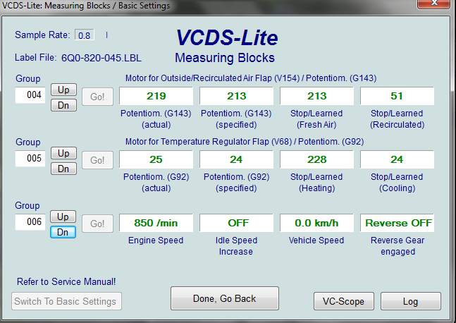

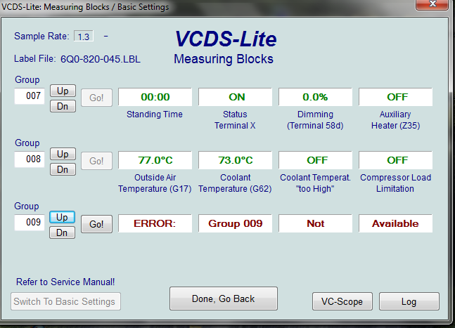

    Witam mam fabie 2001r 1.9tdiPD 101km Klimatyzacja półautomatyczna Proszę o pomoc mianowicie miałem nieszczelny waz klimy wiec wymieniłem go na sprawny sprawdzony, przed wymiana klimatyzacja działała dobrze. Po wymianie klima została nabita odpowiednia ilością czynnika i już się nie uruchamia. Proszę o przeanalizowanie logów z klimy. Skoda fabia 1.9 tdi '01 - Nie załacza sie półautomatyczna klimatyzacja Skoda fabia 1.9 tdi '01 - Nie załacza sie półautomatyczna klimatyzacja Skoda fabia 1.9 tdi '01 - Nie załacza sie półautomatyczna klimatyzacja

    A jak bez vaga z napięciem bezpośrednio na sprężarce?
  • #3 12945138
    miccrus
    Szczerze to jeszcze nie sprawdziłem bo zrobiło się trochę zimno ale zastanawia mnie jeszcze najprostsza rzecz jak bezpiecznik przy akumulatorze. Może on nie podaje napięcia wykonawczego na sprężarkę? Jutro postaram się sprawdzić jedno i drugie.
