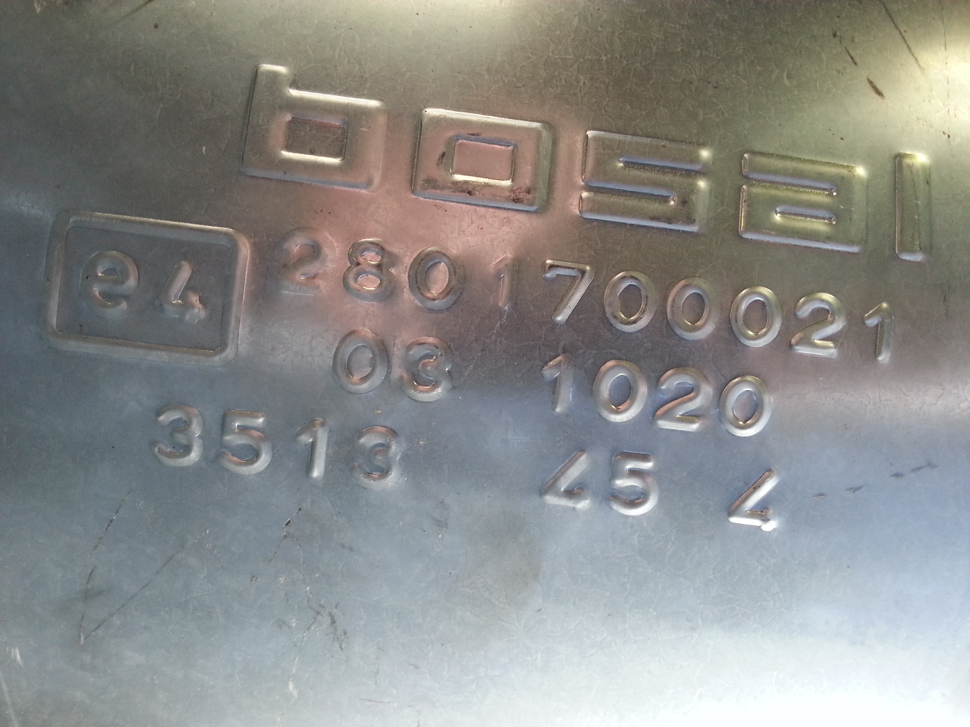

    ostatnio mechanik w warsztacie zmienił mi tłumik końcowy w moim focusie.
    Zastanawia mnie jedno, na tłumiku są całkiem inne numery, niż na fakturze i sam tłumik ma chyba inny kształt, więc się zastanawiam czy założono mi poprawny?
    Czy jest ktoś w stanie odczytać te numery i je zdefiniować? Focus - Różne numery na tłumiku Bosal a fakturze, czy to właściwy model?

    kacper082
    FORD
    FOCUS (DAW, DBW)
    FORD FOCUS (DAW, DBW) 1.6 16V Flexifuel#27581# [2002-01-2004-11] [ 75 / 102 kW/KM] [1596ccm]
    FORD FOCUS (DAW, DBW) 1.6 16V#9640# [1998-10-2004-11] [ 74 / 100 kW/KM] [1596ccm]
    FORD FOCUS (DAW, DBW) 2.0 16V#9899# [1998-10-2004-11] [ 96 / 131 kW/KM] [1988ccm]
    INNE NUMERY
    154-357 BOSAL
    NUMER ORYGINAŁU
    1067751
    1067754

    pchelalukasz
    Tłumik zdaje sie być szczelny, spadku mocy nie ma, tylko nowy tłumik ma bardziej owalny kształt od poprzedniego i są na nim całkiem inne numery niż na fakturze, co wzbudziło moje obaway co do poprawności modelu tłumika.
    Kolega Kacper opisał, że tłumik pasuje do focusa o silniku 1.6 lub 2.0, a moj silnik to 1.4 zetec, wieć może być do mojego auta?

    kacper082
    Tłumik końcowy
    08.574
    BOSAL Cross Reference 280-251 + 154-211
    element układu Tłumik końcowy
    nadwozie Hatchback
    rok produkcji 08/1998 - 09/2004
    pojemność 1388 ccm
    moc 75 KM
    Zastosowanie 1.4i 16V
    strona pamaku.pl
