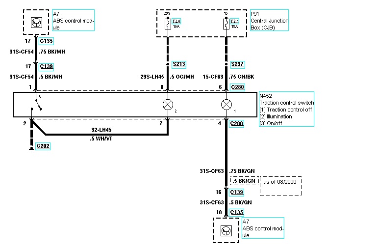

    Witam ostatnio zakupiłem włacznik/wyłacznik kontroli trakcji i ABS.
    Ford puma niestety nie posiada fabrycznie takiego przełącznika więc postanowiłem go zaadaptować od forda transita myslałem że będzie to prosta sprawa ale troszkę się przeliczyłem mianowicie w programie Ford Tis odnalazłem schemat instalacji takiego przełącznika w fordzie transit (w załączniku)
    podłączyłem zgodnie ze schematem czyli:
    PIN 1- ?????
    PIN 2- MASA
    PIN 4- ?????
    PIN 6- BEZPIECZNIK
    PIN 7- MASA
    PIN 8- BEZPIECZNIK
    problem polega na tym że po podłączeniu zasilania i masy mysłałem że na przewodach sygnałowych którymi są PIN 1 i PIN 4 (tak mi się wydaję że są to przewody sygnałowe) będzie przeskakiwało napięcie tzn jak nacisne przycisk to napięcie będzie na jednym przewodzie a na drugim nie i po ponownym naciśnięciu sprawa będzie odwrotna ale okazało sie że na tych dwóch przewodach nie ma żadnego napięcia natomiast jak je zewre ze sobą to wtedy zaświeca się lampka w przełączniku sygnalizująca jego działanie. Myśłałem że podłączenie będzie wyglądało tak że po podłączeniu przycisku do zasilania wyprowadze dwa przewody sygnałowe czyli PIN 1 i PIN 4 do komory silnika tam gdzie jest bezpiecznik od ABS/TCS przetnę go i w wlutuje się między nie (to chyba nazywa się mostek) ale niestety plan spalił na panewce dlatego zwracam się do Was z prośba o pomoc. Tak jak wspomniałem wczesniej puma fabrycznie nie miała takiego przełacznika dlatego komputer od ABSu nie ma takich wejść jak w transicie i trzeba jakoś inaczej rozwiązać problem. Wiem że się da ponieważ znalazłem filmik na YT

    Moim zdaniem styki sterujące to pin1 i 2.
    Wszystkie włączniki na desce mają dwie diodki/żarówki, jedna podświetla ikonkę po włączeniu świateł pozycyjnych (musi mieć masę, więc piny 8 i 7), druga świeci po załączeniu obwodu (czyli piny 6 i 4).
    Ale może się mylę...

    Patrze jeszcze raz na ten schemat i to nie jest tak ze pin 8 i 6 to piny zasilajace uklad nastepnie pin 2 i 7 to masa pin 1 to pin sterujacy rozlaczajacy i zalaczajacy uklad i ten pin podaje informacje do komputera od abs za posrednictwem pinu 4 ?

    Co Ty chcesz tam adoptować jak ABS w Pumie nie ma ASR???
    Sprawa druga, wyłącznik ASR nie wyłącza ABS.
    I sprawa trzecia to, system ASR jest ściśle powiązany z komputerem silnika, samo wsadzenie guziczka nic nie da :D

    W pumie jest ABS i TCS czyli kontrola trakcji. Sygnal idzie na jednym kablu wiec jak wylaczy sie abs to wylacza sie tez tcs.Na poczatku myslalem ze wystarczy wpiac sie pod bezpiecznik w skrzynce i po sprawie ale sie przeliczylem. Na youtubie widzialem filmik na ktorym gosciu zamontowal sobie taki wylacznik i dzialal. Niestety nie da sie juz skontaktowac z tym gosciem dlatego zwracam sie do Was z prosba pomocy

    maniek86krk nieprecyzyjnie się wyraził - chodzi o wyłącznik ASR, który zintegrowany jest z ABS-em. Samego ABS-u oczywiście się nie wyłącza...
  • #9 12964508
    maniek86krk
    Dokladnie tak wojciechjanusz . Macie pomysł jak to podłączyć ?
