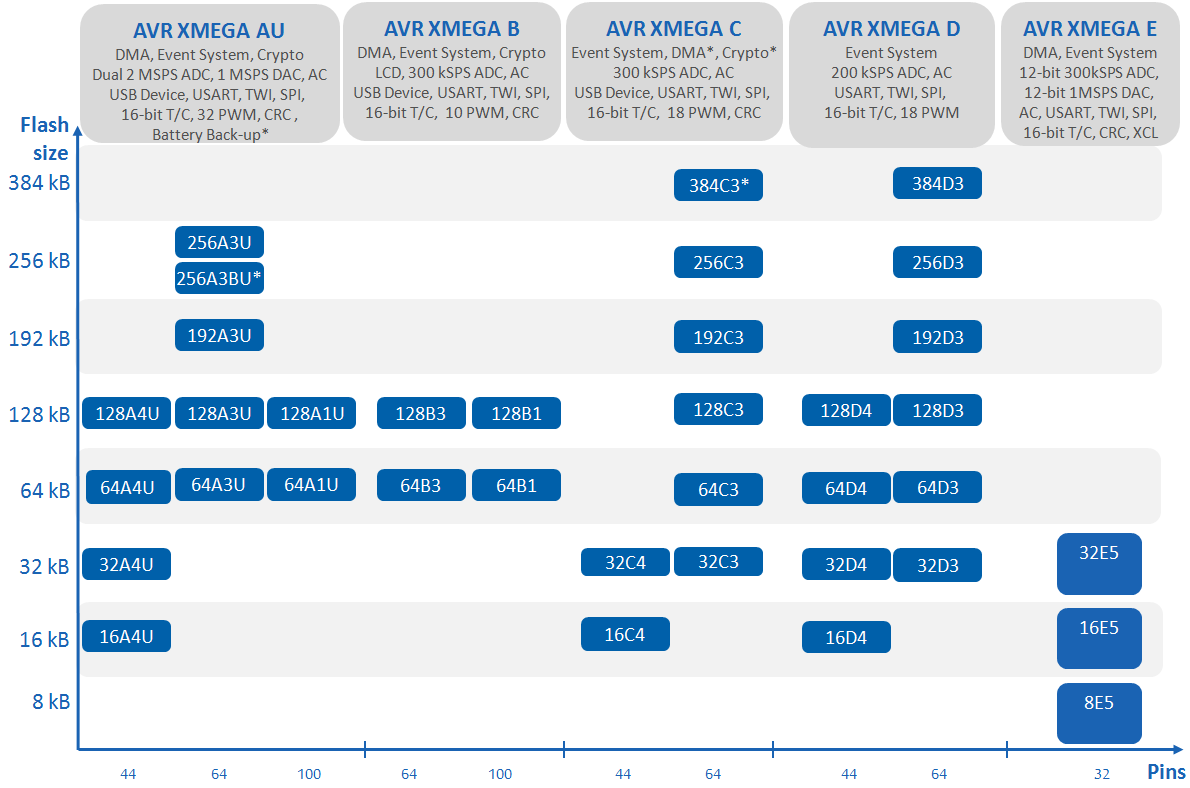

Przyzwyczailiśmy się, że Atmel publikuje jedną dokumentację, w której znajdziemy wszystko na temat jednego lub kilku podobnych mikrokontrolerów. W przypadku XMEGA jest inaczej.
Poszukajmy na stronie Atmela dokumentacji procesowa ATxmega128A3U. Znajdziemy dwie dokumentacje. Dokument Atmel AVR XMEGA AU Manual zawiera opis poszczególnych peryferiów bez koncentrowania się na konkretnym modelu procesora. Natomiast ATxmega64A3U/128A3U/192A3U/256A3U Complete zawiera sprecyzowane informacje specyficzne dla danego modelu. Dlaczego te informacje zostały rozdzielone?
Procesory XMEGA zostały zaprojektowane z myślą o łatwym przenoszeniu kodu. Tak więc, kod z ATxmega128A3U możemy łatwo przenieść na ATxmega16A4U, gdyż peryferia w nim zawarte są identyczne. Różnią się tylko ilością tych peryferiów, rozmiarem pamięci oraz liczbą nóżek w obudowie. Oba należą do rodziny A z rozszerzeniem USB, czyli AU. Dlatego informacje o peryferiach, wspólne dla wszystkich mikrokontrolerów z tej rodziny, umieszczono w osobnej dokumentacji.
Warto zwrócić uwagę, że peryferia są wielokrotnie powielone oraz dostępne na wielu różnych portach procesora. Już nie ma problemów znanych z ATmega, kiedy np. wyjścia PWM wyprowadzone są na te same nóżki co jedyny interfejs SPI – w przypadku XMEGA po prostu wystarczy użyć SPI w jednym porcie, a PWM w drugim. Niektóre XMEGA mają nawet 8 interfejsów USART, 4 SPI, 4 I2C, 2 przetworniki ADC, 2 DAC oraz 8 timerów 16-bitowych!
