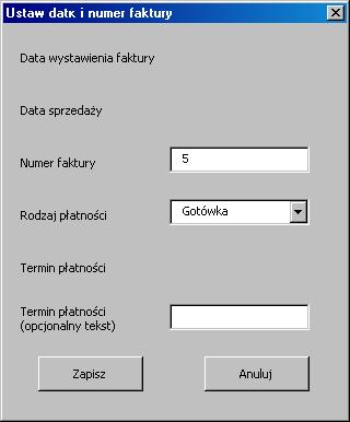

    Witam może się podepnę nieco pod wasz wątek i mam nadzieję na fahowe rozwiązanie mojego problemu.
    Od dłuższego czasu używam do fakturowania arkusza excel i problem się pojawił jak zmieniłem komputer tzn plik się otwiera ale klawisze po prawej nie działają mimo iż makra mam odblokowane całkowicie chce na przykład dodać nowy towar i po naciśnięciu wyskakuje mi błąd.
    Plik ten zassałem z niedziałającej już strony excelhelp.pl facet miał naprawdę pojęcie o xls-sie a tego arkusza nie chciałbym zamieniać na nic innego bo jest świetny
    Będę bardzo wdzięczny za pomoc
    • faktura_vat_2_1_007515b.xls (451 KB) Musisz być zalogowany, aby pobrać ten załącznik.

    mknoe napisał:
    wb.SaveAs ...........
    .Columns(5).Delete 'E
    - to dla Tored
    Jestem również nie autorem tego arkusza , ale tam wszystko pod hasłem, jak rozwiązać, to może coś pomoże
    najmniej zrzuty ekranu dla tych błędów
    Aby Załącznik arkusza roboczego. Z powodu ten (faktura_vat_2_1_007515b.xls
    ) brak daty faktury i data sprzedaży w 'FaktDataNumer'
    Excel VBA – filtrowanie kolumny po nazwie pliku makra zmieniającej się (data w nazwie)
    jak i termin płatności.
    A gdzie mialo byc 'kalendarz'?
  • #15 13333428
    czeles
    Posty: 93
    Pomógł: 27
    Ocena: 16
    Problemy z programem do faktur spowodowane są brakiem w systemie Windows kontrolki Date Time Picker. Zainstaluj ją i zarejestruj i powinno być dobrze.
  • #16 13333645
    JRV
    Specjalista - VBA, Excel
    Posty: 2724
    Pomógł: 805
    Ocena: 455
    powyżej dokładniej pokazywało FaktDataNumer, nie jest gdzie wprowadzić datę.
    Nawiasem mówiąc, w makra nie jest data, a teraz (22.02.2014 19:29:43)
    Makro próbuje wprowadź go w polu, które nie jest w formie.
    W każdym razie czekam na odpowiedź autora postu mknoe
  • #17 13335715
    czeles
    Posty: 93
    Pomógł: 27
    Ocena: 16
    Po odbezpieczeniu skoroszytu można zobaczyć kod i użyte w projekcie kontrolki. Przyczyną błędów jest brak w systemie Date Time Picker. O rozwiązywaniu problemów z instalowaniem tej kontrolki jest wiele postów na Elektrodzie.
