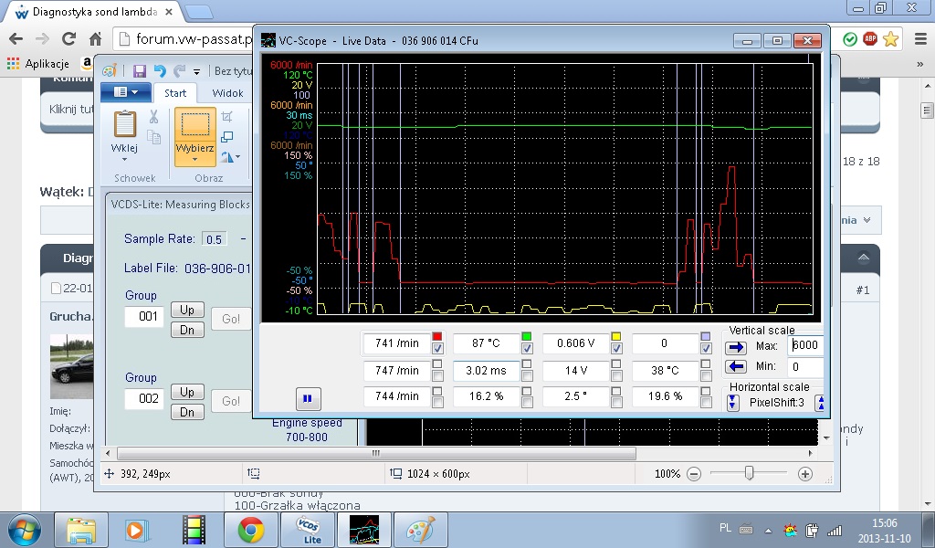

Witam serdecznie .
Problem dotyczy wyżej wspomnianej sondy lambda. Ogólnie objawia się to podszarpywaniem w granicach obrotów < 1900-2300> potem jest wszystko ok .
dodatkowo ostatni czasy doszedł problem ze sporym spalaniem . Cały czas autko nie paliło więcej niż 7.4 l /100km na chwile obecną tankując 9.5 l na stacji jestem w stanie przejechać 105 km. wg mnie trochę mało.

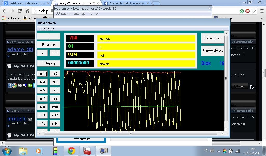

Prosiłbym o sugestie mam pewne zastrzeżenia odnośnie pracy sondy te wykresy przy stałych obrotach są trochę rozjechane czy to na jałowym czy to na obrotach 3 tyś
Dodatkowo podsyłam logi jakie udało mi sie zrobić statyczne . Oraz pełną gamę wykresów z 2ch programów vag com oraz Polskiego Vaga.
