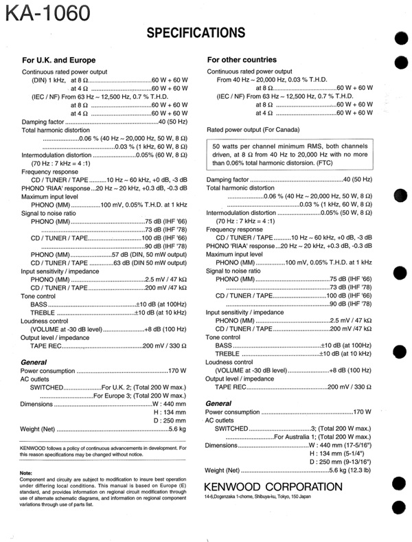

#1 12951182 14 Lis 2013 15:59 cinas12345 cinas12345 Poziom 9 #1 12951182 14 Lis 2013 15:59 Witam jak w temacie. Chodzi mi dokładnie o dane ze specyfikacji odnośnie impedancji dla głośników. Podana jest że dla 4 jak i 8 ohm moc wynosi 60W. Czy to możliwe że dla 4 i 8 ohm moc jest taka sama ?. W załączniku zrzut ze specyfikacji

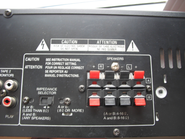

#2 12951286 14 Lis 2013 16:25 wojtek0995 wojtek0995 Poziom 27 Pomocny post? (0) #2 12951286 14 Lis 2013 16:25 Nie ma przypadkiem przełącznika napięć z tyłu obudowy? Mam na sprzedaż: 16.08.2009 Transformator TS 40/78 14.08.2009 Akira bk-199
#3 12951307 14 Lis 2013 16:32 cinas12345 cinas12345 Poziom 9 Autor tematu Pomocny post? (0) #3 12951307 14 Lis 2013 16:32 Witam. Z tyłu wzmacniacza jest przełącznik ale dlaczego te 4 i 8 ohm ma tyle samo czyli po 60 W ? Dodano po 59 [sekundy]: Witam. Z tyłu wzmacniacza jest przełącznik ale dlaczego te 4 i 8 ohm ma tyle samo czyli po 60 W ? Dodano po 43 [sekundy]:
Pomocny post #4 12953427 14 Lis 2013 23:57 wojtek0995 wojtek0995 Poziom 27 Pomocny post? (+1) Pomocny post #4 12953427 14 Lis 2013 23:57 Tym przełącznikiem zmieniasz napięcią zasilania wzmacniacza. Wszystko inne powinno Ci się rozjaśnić, dlaczego taka sama moc dla 4 i 8 omów . Mam na sprzedaż: 16.08.2009 Transformator TS 40/78 14.08.2009 Akira bk-199
