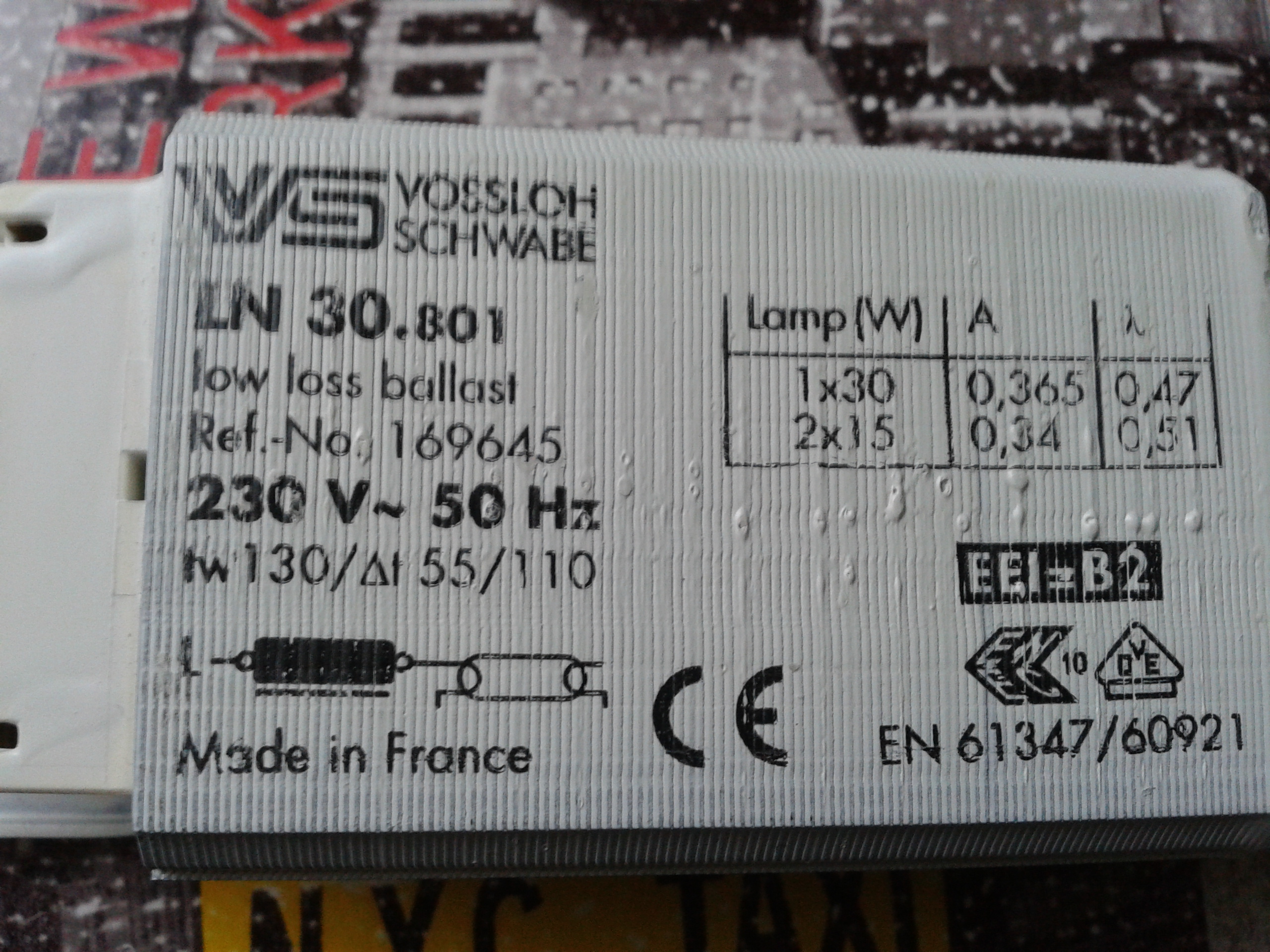

    Witam serdecznie , bardzo proszę o schemacik podłączenia świetlówki jarzeniowej o mocy 30W , startera , statecznik. rysunek podany na stateczniku jest dla mnie nie czytelny i nie mogę sobie poradzić . Jak podłączyć świetlówkę 30W z statecznikiem VS Vossloh Schwabe LN 30.801?

    Jle zacisków ma statecznik.

    tylko tyle co na fotce Jak podłączyć świetlówkę 30W z statecznikiem VS Vossloh Schwabe LN 30.801?

    Wygląda że tradycyjnie dwa ,podłącz tradycyjnie jak każdy inny w szereg z świetlówką.

    dzieki za schemat ale jarzeniówka dalej tylko mryga , zaznacze ze wszystko jest nowe , zapłonnik zmieniałem gdyz myslałem ze jest walniety ale na innym tez tak sie zachowuje

    Jaki zastosowałeś zapłonnik ,jeżeli 2-22W (S2),to źle.Musisz dać taki do65W.(S10)

    moze tu gdzie sa te z lewej strony dwie dziurki trzeba wtyknac przewód sieciowy 230 v , a w te z prawej gdzie jest 6A wtyknac przewody od jarzeniówki
    zapłonniki mam takie ZTA 4-22W , POLAM PC422 4-22W , ZTA/3 4-22W

    Zapłonniki masz złe bo do 22W ,muszą być do 65.Mając te 22W świetlówka będzie cały czas migać.

    AHA no i takie mi wcisnał sprzedawca a kupowałem cały zestaw i widział co do czego , no nic w poniedziałek kupie te silniejsze . bardzo dziekuje za porade dam znac jak odpale . miłej niedzieli

    Dziękuję serdecznie , zakup zapłonnika o wiekszej mocy oczywiście pomógł ;] , piknie dziękuję. muszę napisać do sklepu że sprzedają nieodpowiedni zapłonnik do tego zestawu . temat zamykam .
