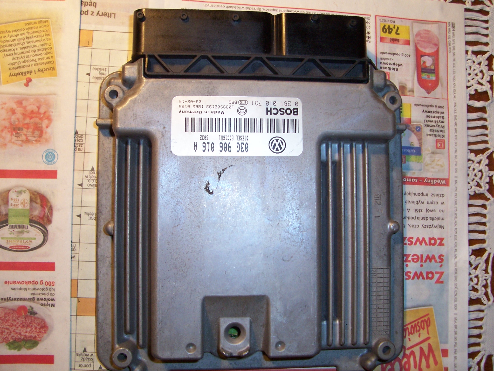

    Witam Wszytkich
    Parę dni temu kolega przyniósł mi komputer z VW TOURANA. Jest jakś pozalewana trochę i nie wiem jak wyciagnać ją z obudowy.Próbowalem podwazyć po bokach ale bez efetków. Może ktoś podpowie jak ją sie wyciąga tak żeby zajrzeć od środka ?
  • #2 12956023
    jokerro
    Poziom 34  
    Kolego podwazaniem mozesz go uszkodzic jak juz tego niezrobiles,prubój na goraco.
    A po co chcesz podnosic ze tak powiem?
  • #3 12956205
    greg31k

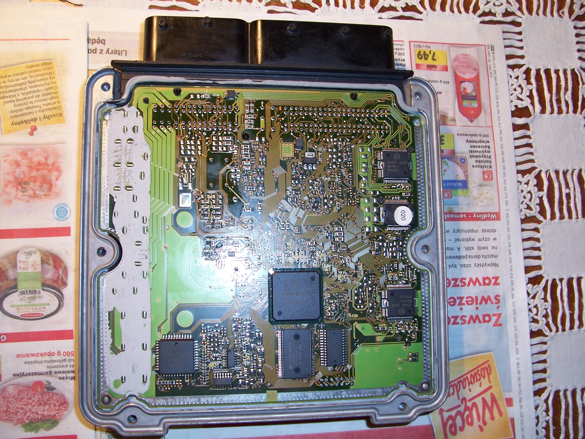

    Problem w tym komputerze polega na braku podgrzewania swiec zarowych. Podobno po wymianie komputera na 2 uzywany i swiece zarowe zaczely grzac.Chce podniesc i zobaczyc z 2 strony poniewaz wyglada na to ze byl zalzny dlatego chce wymontowac ta plyte z obudowy.
    Jak mam ta plyte podgrzac ? W jaki sposob ? Czy jest ona tylko przyklejona do okola tym szarym silikonem widocznym na zdjeciu ?
    Wysiadly mi polskie literki wiec przeraszam za brak polskich znakow.
  • #4 12969144
    Pati
    Dookoła + środek częściowo. Uważaj bo siadają nawet niby nic sie nie zerwie a i tak umiera.
    Lepiej może by go strzelić innym softem z bdm'a
    A to widzę jakiś pierwszy rzut EDC16ek
