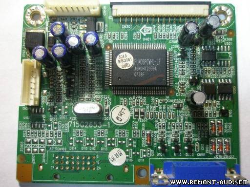

    Chciałem zapytać czy jest szansa na rozbudowanie Philipsa 190SW o działający interfejs DVI po wlutowaniu gniazda na płytkę taką jak ta (jest puste miejsce):
    PHILIPS 190SW - Czy możliwe jest dodanie interfejsu DVI przez wlutowanie gniazda?
    Wg service manual brakuje tam jeszcze eepromu oraz kilku elementów (wszystkie są do zdobycia) a eeprom wnioskuje ma być pusty gdyż zapisuje dane DDC z DVI.
    Dzięki i pozdrawiam.
    To nie tak.
    Dane DDC, są to dane monitora, opisane jego cechy konstrukcyjne i właściwości.
    Wpisuje je producent albo serwisant.
    Masz szczęśliwie te dane w service manualu, wystarczy je wpisać do pamięci.
    Potem poprzez kabel sygnałowy, kartę graficzną, PC a właściwie Windows odczytuje te dane podczas uruchamiania systemu aby wczytać właściwy sterownik i odpowiednio ustawić grafikę.
    Szansa jest.
    Niekoniecznie, ale może być problem z wsadem flash. Ale to już inny problem.
