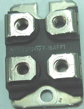

Co to za element? Z napisem C232(logo ST)F-16AFP1.
mazipm 21 Mar 2005 15:41 1080 2
  • #1 1335293
    mazipm
    Mam uszkodzony element ale nie wiem co to jest wygląda mi to na transystor MOSFET lub tyrystor (bo to steruje silnikiem), ale nie mogę znaleźć nigdzie o nim informacji.
    Na nim jest napisane: C232(logo ST)F-16AFP1
    Z góry wielkie dzieki za każde info
  • #2 1335364
    Radzious
    Wystarczyło wpisać w google c232f i wyskoczyło pare wyników. Z tego co mi wyskoczyło wygląda to na termistor. Angielskiego nie znam ale taki opis znalazłem:
    Silicon controlled rectifier. Reverse blocking triode thyristor. 25 A RMS. Repetitive peak off-state voltage 50 V.
    a strona to :http://www.datasheetarchive.com/datasheet/pdf/1225.html
    zobacz sam
  • #3 1364547
    Jurekzgora
    Jest to tyrystor o prądzie 25A prawdziwej wartości skuteczne i napięcie 50V.
