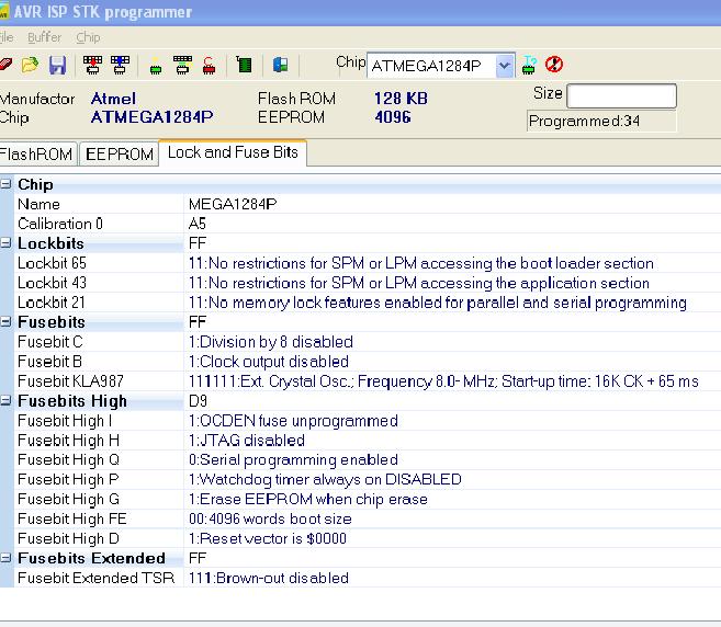

    Czy obie atmegi są "pędzone" kwarcem 20MHz? Czy na pewno dobrze ustawiłeś fusebity?
  • #7 12961428
    iryseee
    Tak na pewno 20mhz fusebity wydaje mi się że są dobrze skoro z pc nie ma problemów z transmisją.
    ale dołączam fotkę.
    ale dołączam fotkę.
    RS232 - Błędne odczyty znaków między atmega1284 bez max232
    Przecież na obrazku widać 8MHz a nie 20MHz.
    #10 12961549
    excray
    Poziom 41  
    To jest raczej zewnętrzny kwarc o częstotliwości >=8MHz
