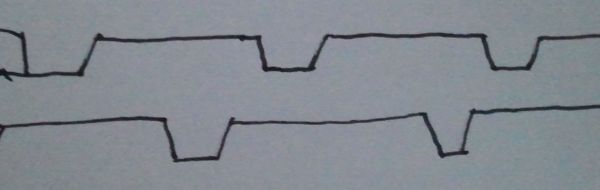

    Chciałbym za pomocą attiny wygenerować sygnał prostokątny o wypełnieniu około 70% i częstotliwości 800KHz. Czy porty tego układu dadzą radę wyprodukować sygnał o takich parametrach czy może będą jednak za wolne. Planuje użyć układu napędzanego kwarcem 20MHz i generować poziomy za pomocą komend sbi i cbi.

    Nie napisałem tego ale w rzeczywistości chcę zbudować generator dwufazowego sygnału zegarowego przy czym wypełnienia obu faz są różne i oczywiście przesunięte względem siebie. Zastanawiałem się jak to zrobić najtaniej i wykoncypowałem, że może w ten sposób. Procesor nie musiałby nic innego robić wiec najprostsze wg mnie byłoby ustawianie i zerowanie w odpowiednim momencie obu pinów. Tylko właśnie nie wiem, czy avry sobie poradzą. Chyba trzeba będzie po prostu spróbować.
    Kojarzę, że kiedyś w EP w czasach gdy wchodziły układy LPC był artykuł testujący właśnie te układy pod tym względem. I zdaje mi się, ze było właśnie info że avry nie radzą sobie z tym za bardzo a tamte army i owszem. No ale teraz nie mam dostępu do moich starych gazet a mój pusbasp umarł.
    Jakby ktoś miał jakieś doświadczenia z generacją przebiegów o takiej częstotliwości przez avr to proszę o informacje.
    To może lepiej napisz dokładnie i od razu czego oczekujesz a najlepiej pokaż jak ma wyglądać oczekiwany przez Ciebie przebieg. To co teraz piszesz można zrobić na Attiny albo programowo albo używając uC z co najmniej dwoma licznikami.
