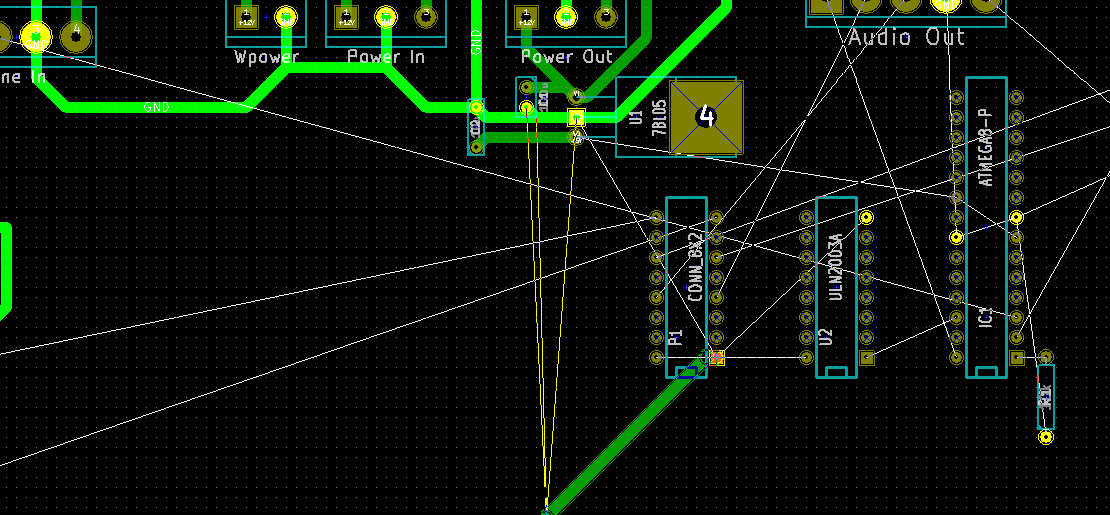

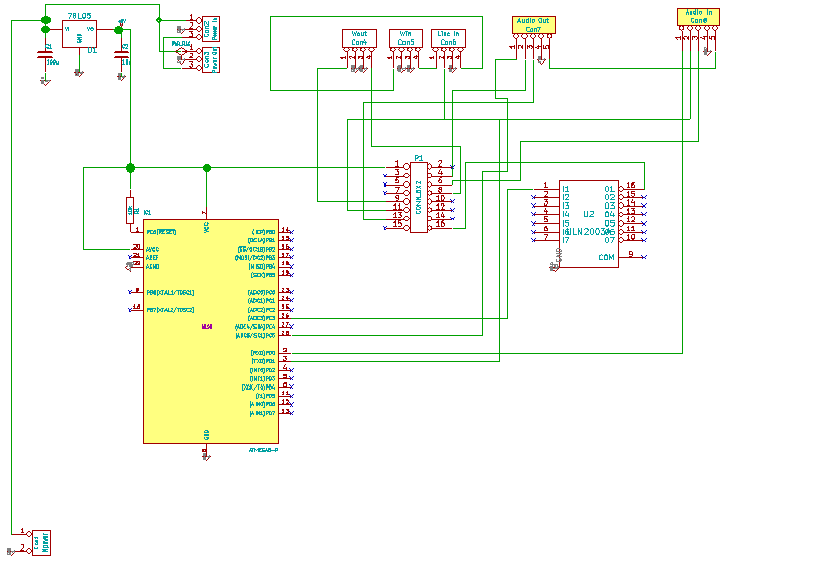

    Projektuję płytkę PCB w KiCadzie i mam pewien problem. Na schemacie ideowym mam kilka elementów połączonych do Vcc, ale gdy projektuję PCB na podstawie tego schematu program twierdzi, że te elementy nie są połączone do Vcc, tylko do GND. Co może być przyczyną?

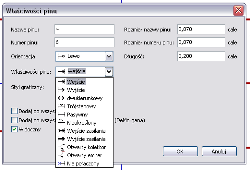

    Natomiast co do przyczyny błędu zastanawia mnie atrybut pinu nr 1 złącza P1.
    Poprawnym typem pinów w tym elemencie jest tylko "Pasywny". Symbol CONN8x2 z domyślnej biblioteki posiada właśnie piny tego typu.
    Christophorus napisał:
    Pin ten może mieć niewłaściwie ustawiony atrybut, jako wejście lub wyjście zasilania i Eeschema łączy sygnały Vcc i GND razem.
    Krzysiek, przecież EEschema łączy piny zasilania po nazwie, a nie po typie pinu jaki jest ustawiony.

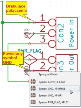

    Ponieważ kolega zakładający temat w dalszym ciągu nie zamieścił lepszego zrzutu ekranu czy projektu to mogę się po pikselach domyślać, że problem leży w niewłaściwym podpięciu gdzieś symbolu GND do jednego z ukrytych pinów. Najbardziej podejrzane są ukryte piny ULN-a.
    Przy okazji "Niskiej jakości schemat" odnosi się również do sposobu jego narysowania. Już widać kilka potencjalnie dodatkowych problemów związanych z nałożeniem się sygnałów i braku łączy.

    W załączniku dodałem cały projekt KiCada. Pin nie jest ustawiony jako GND. Sprawdziłem ukryte piny i też wszystko wydaje się być dobrze podłączone.
    Z chęcią wysłucham uwag co do projektu, jest to pierwsza "porządniejsza" płytka, którą robię i mam małe doświadczenia.

    Poprawiłem te dwa błędy, wczytałem ponownie net listę i odbudowałem połączenia (do tej pory też tak robiłem) jednak błąd nie zniknął, nadal łączy mnie z GND, zamiast VCC. W załączniku wrzucam poprawiony projekt.
    Sam projekt ma być docelowo trochę rozbudowany dlatego też pojawia ULN zamiast tranzystora i ATmega.
    Co do samej płytki drukowanej to brak jej krawędzi, rysowana jest ona wprost na planszy projektowej
    Nie rozumiem o co chodzi. Jest to pierwszy projekt w kicadzie, który robię. Może to jakość prościej wyjaśnić.
    Elementy są dość rozwlekle i nieprzemyślanie umieszczone przez co płytka wyjdzie duża.
    W jaki sposób lepiej układać te elementy? Jakieś przydatne zasady?
