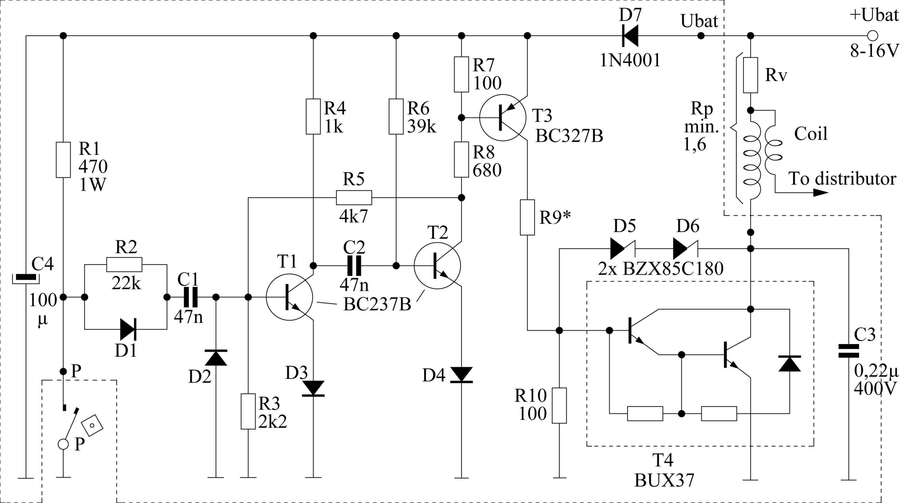

szukam schematu elektronicznego zapłonu
maizner 21 Mar 2005 16:25 3290 2
  • #1 1335428
    maizner
    Chciałbym przerobić układ zapłonowy w Skodzie Rapid na BEZSTYKOWY elektroniczny. Zainspirowało mnie rozwiązanie z z MZ ETZ250 ale nie wiem czy prąd z tego układu wystarczy do poprawej pracy z silnikiem czterocylindrowym.
  • #2 1335576
    jagrx
    Gotowe rozwiazanie mozesz znalezc w samochodach typu Wartburg -POLO lub Trabant -Polo.Moze znajdziesz gdzies na szrotach.
