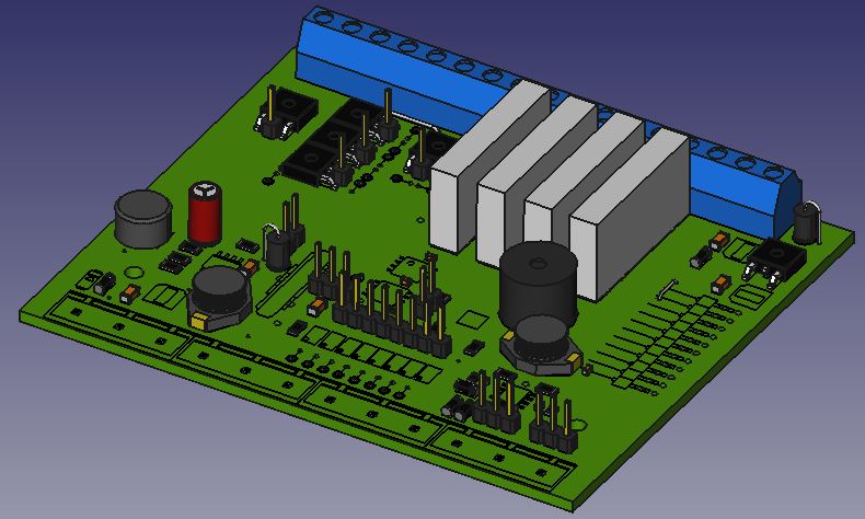

    Dział ten wydaje mi się bardziej odpowiedni dla tego tematu niż "Programy komputerowe".
    Przedstawiony poniżej skrypt jest dodatkiem dla programu FreeCAD ( http://www.freecadweb.org/ ). Dzięki niemu można w łatwy sposób wyeksportować zaprojektowaną w Eagle płytkę do modelu 3D. Jedyne co jest potrzebne to oprogramowanie FreeCAD + moduł PCB oraz modele podzespołów.
    Dlaczego FreeCAD? Przede wszystkim jest darmowy ;) i bardzo prężnie rozwijany.
    Możliwości modułu
    - obsługa warstw 20, 21, 22, 39, 40, 41, 42, 43, 47, 51, 52
    - wyświetlanie otworów, przelotek niezależnie od siebie
    - możliwość wyboru koloru, przeźroczystości oraz nazwy dla poszczególnych warstw
    - współpraca z Eagle w wersji >= 6.5.0 oraz FreeCAD >= 0.14 (dev, w 0.13 też powinno działać)
    Instalacja
    Info w pliku install.
    Konfiguracja modułu
    Całość opiera się na dwóch plikach:
    - conf: główny plik konfiguracyjny, zawiera listę obsługiwanych warstw, ścieżki położenia modeli (plik tekstowy),
    - param: główny plik odpowiedzialny za przypisanie elementom z programu Eagle konkretnych modeli 3D (plik tekstowy).
    Modele
    Wszystkie modele muszą być w formacie *.igs. Dodatkowe elementy można pobrać np. z:
    - http://www.tracepartsonline.net (należy zwrócić uwagę na licencję danego modelu),
    - http://www.3dcontentcentral.com (należy zwrócić uwagę na licencję danego modelu).
    Bądź wykonać je samemu.
    Wymogi co do płytek zapisanych w plikach *.brd
    - należy unikać logotypów zapisanych na warstwach 21, 22, 51, 52 - zbyt duża liczba elementów do wygenerowania może zawiesić program
    - kontury płytki muszą tworzyć zamknięty obszar (linie nie mogą "wisieć" w powietrzu)
    - linie konturów nie mogą na siebie zachodzić (jedna linia pod drugą, itp.)
    - unikanie zaokrągleń występujących na konturach płytki (obecnie nie działają)
    - zapisane w aktualnej wersji Eagle
    Mała próbka możliwości :)
    FreeCAD - Jak zaimportować pliki BRD z Eagle do modelu 3D? FreeCAD - Jak zaimportować pliki BRD z Eagle do modelu 3D? FreeCAD - Jak zaimportować pliki BRD z Eagle do modelu 3D? FreeCAD - Jak zaimportować pliki BRD z Eagle do modelu 3D? FreeCAD - Jak zaimportować pliki BRD z Eagle do modelu 3D? FreeCAD - Jak zaimportować pliki BRD z Eagle do modelu 3D? FreeCAD - Jak zaimportować pliki BRD z Eagle do modelu 3D? FreeCAD - Jak zaimportować pliki BRD z Eagle do modelu 3D?
    oraz filmik (z wersji v1)
    Moduł PCB v2 jest we wczesnej fazie rozwoju więc nieuniknione są występującego przy jego używaniu problemy. Wszelkie sugestie/propozycje zmian są mile widziane (prócz tych znajdujących się w pliku todo ;) ).
    Program można pobrać ze strony https://sourceforge.net/projects/eaglepcb2freecad/.

    Mały update skryptu ;). Wprowadzone w wersji 2.1 zmiany to:
    - dodanie możliwości wyboru dotyczącego zastosowania/pominięcia podstawek dla wszystkich elementów jednocześnie,
    - zapis listy brakujących elementów do pliku tekstowego,
    - i na końcu najważniejsza zmiana - wprowadzenie kolorów dla elementów, od teraz można zaimportować modele z plików igs do FreeCADa w dwóch trybach - jako jednokolorowe (tak było dotychczas) bądź pomalowane zgodnie z informacjami zapisanymi w pliku iges.
    I jak poprzednio wszelkie sugestie/propozycje zmian są mile widziane :).
    Źródła z nową wersją znajdują się w pierwszym poście.

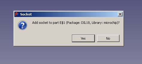

    SzateX
    Cześć. Mam problem z wczytaniem brd z Eagla 6.5.0 do FreeCAD. Wyskakuje mi taki błąd i nie za bardzo wiem jak to ugryźć
    Czy byłby ktoś w stanie pomóc?

    mario88
    Witam, prawdopodobnie występuje u Ciebie błąd, który został zgłoszony kilka dni temu. Będzie to naprawione w nowej wersji, jeżeli chcesz sam sobie to naprawić to otwórz plik /formats/mainForms.py i zamień linijkę
    sys.path.append(__currentPath__ + "command")
    na
    sys.path.append(__currentPath__ + "/../command")
    Jeżeli jest to ten sam błąd to rozwiązanie powinno pomóc.
