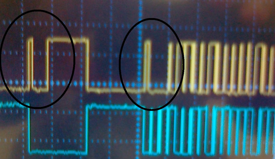

  • #8 13254421
    samsung50
    Od mojej ostatniej wypowiedzi dokonałem dużego postępu
    wykrywam puls termometru ,ale mam problem z wysyłaniem pierwszej wartości wyglada to tak Jak napisać blok VHLD dla czujnika DS1820 na FPGA Altera DE0? ,ucinane są pierwsze bity (istniej konflikt pulsu z tym co wysyłam ) i prawdopodobnie dlatego termometr nie działa.może ktoś by potrafił do radzić dlaczego tak się dzieje ,co powinienem zmienić ,gdzie szukać błędu.
  • #9 13593819
    samsung50
    Termometr działa tak jak trzeba był błąd w konfiguracji pinów.
