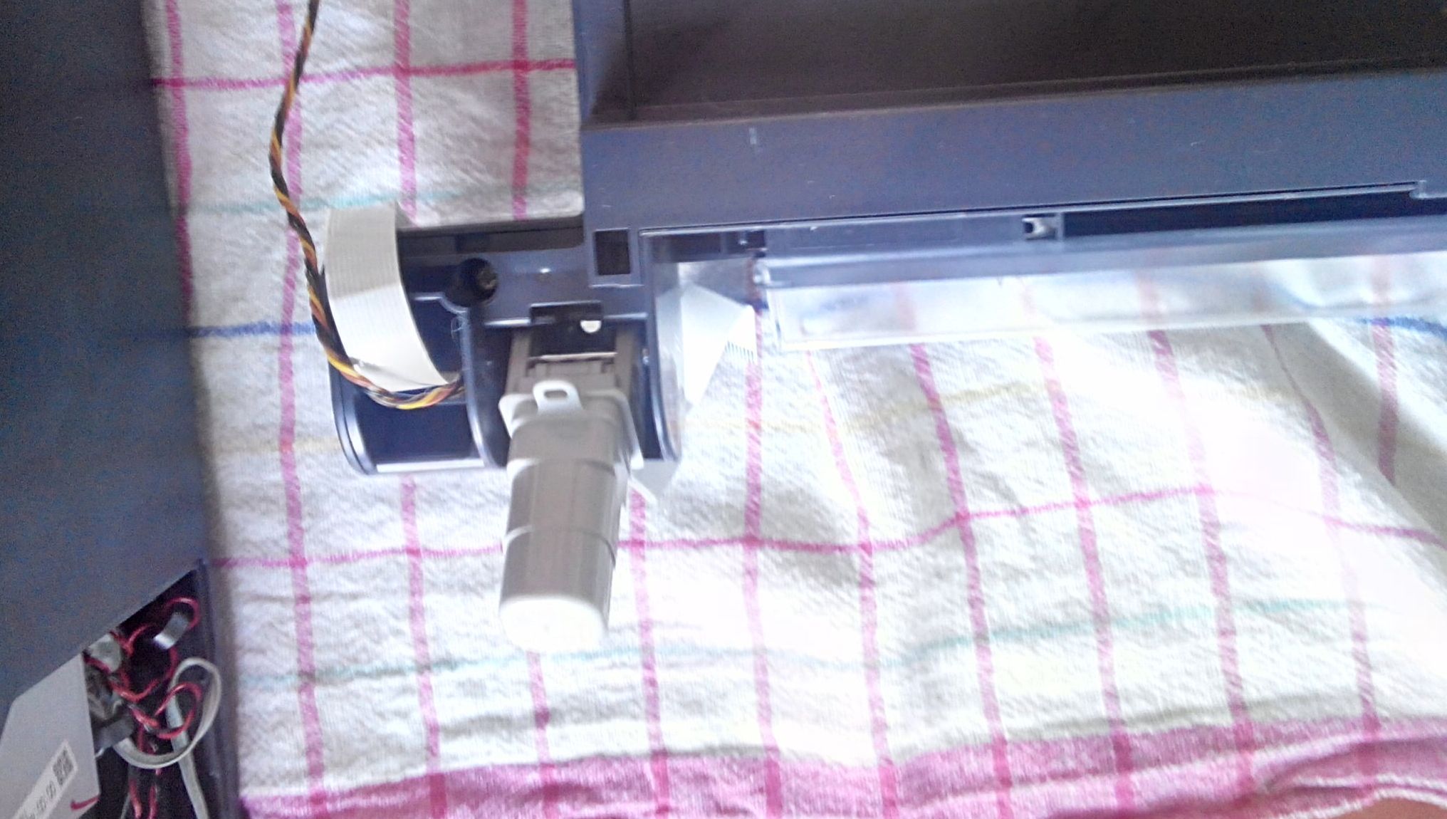

    Witam. Wczoraj postanowiłem udrożnić głowicę w Epsonie. Temat w zasadzie prosty.
    Wyjąłem styki, potem głowicę, strzykawka, płyn i wężyk załatwiły temat. Z każdej dyszy widać że leci równo płyn.
    Problem w tym że nieopatrznie wyjąłem jedną taśmę za dużo - czteropinowa tasiemka wkładana od tyłu karetki. W żaden sposób nie mogę jej wsadzić na miejsce.
    Myślałem że zdemontuję całą karetkę ale tutaj kolejny problem. Jak?
    Odkręciłem 4 śruby górnej obudowy (dwie pod mocowaniem klapy), poradziłem sobie z większością zaczepów ale w jednym miejscu mi "coś trzymie" (zaznaczyłem na rysunku miejsce). Jak zdjąć obudowę górną w sposób bezpieczny?
    A może żeby włożyć na miejsce tasiemkę nie muszę wyjmować karetki?

    Niepotrzebnie wypiąłeś taśme enkodera karetki. W miejscu które zaznaczyłeś, pod panelem klawiszy jest śruba. Panel zdejmujesz unosząc zaznaczoną krawędź i wysuwając go do przodu. O ile dobrze pamiętam to śrub w sumie jest chyba 6. Samej karetki tak łatwo nie zdemontujesz, do tego potrzeba rozebrać całą drukarkę, ale zawsze będziesz miał trochę łatwiej z podpięciem taśmy.

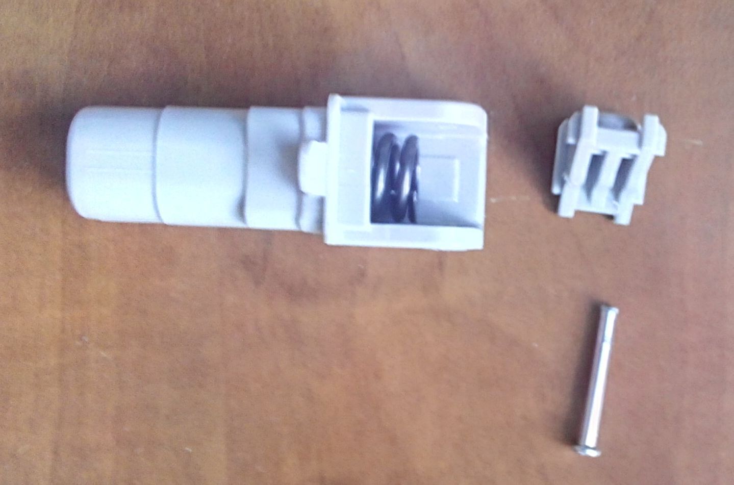

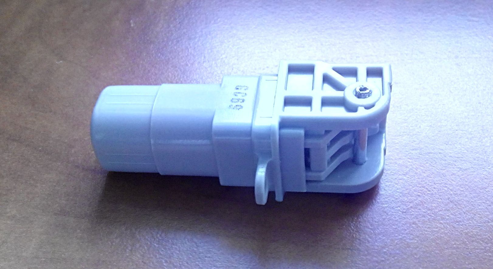

    Teraz mam drugi problem bo demontując to w Listopadzie 2013 coś mi się stało z z lewym uchwytem klapy. Coś wyskoczyło, nie pamiętam już co i mam teraz problem ze złożeniem tego w całość. W załączeniu zdjęcia. Może ktoś wie jak to ma być? Jakby ktoś miał taką drukarkę to niech wstawi fotki.
