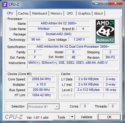

    Witam wszystkich tak jak w temacie chciałbym podkręcić procesor.
    Procesor :
    Jak podkręcić AMD Athlon 64 3800+ na płycie Gigabyte M52L-S3P?
    Płyta główna: Gigabyte M52L-S3P
    Pamięć ram: 4Gb
    Zasilacz:(ostatnio wymieniany) 420W
    Moje pytanie do was: ile max na tym sprzęcie podkręcę ten procesor? i czy da rady go podkręcić mając w biosie jedynie to:
    jak wiadomo na płytach Gigabyte po wciśnięciu Ctrl+F1 są dodatkowe funkcje u mnie wygląda to tak:
    Jak podkręcić AMD Athlon 64 3800+ na płycie Gigabyte M52L-S3P? Jak podkręcić AMD Athlon 64 3800+ na płycie Gigabyte M52L-S3P?
    Myślę,że opisałem wszystko z góry dziękuje za odpowiedzi. Pozdrawiam Daxsiu.

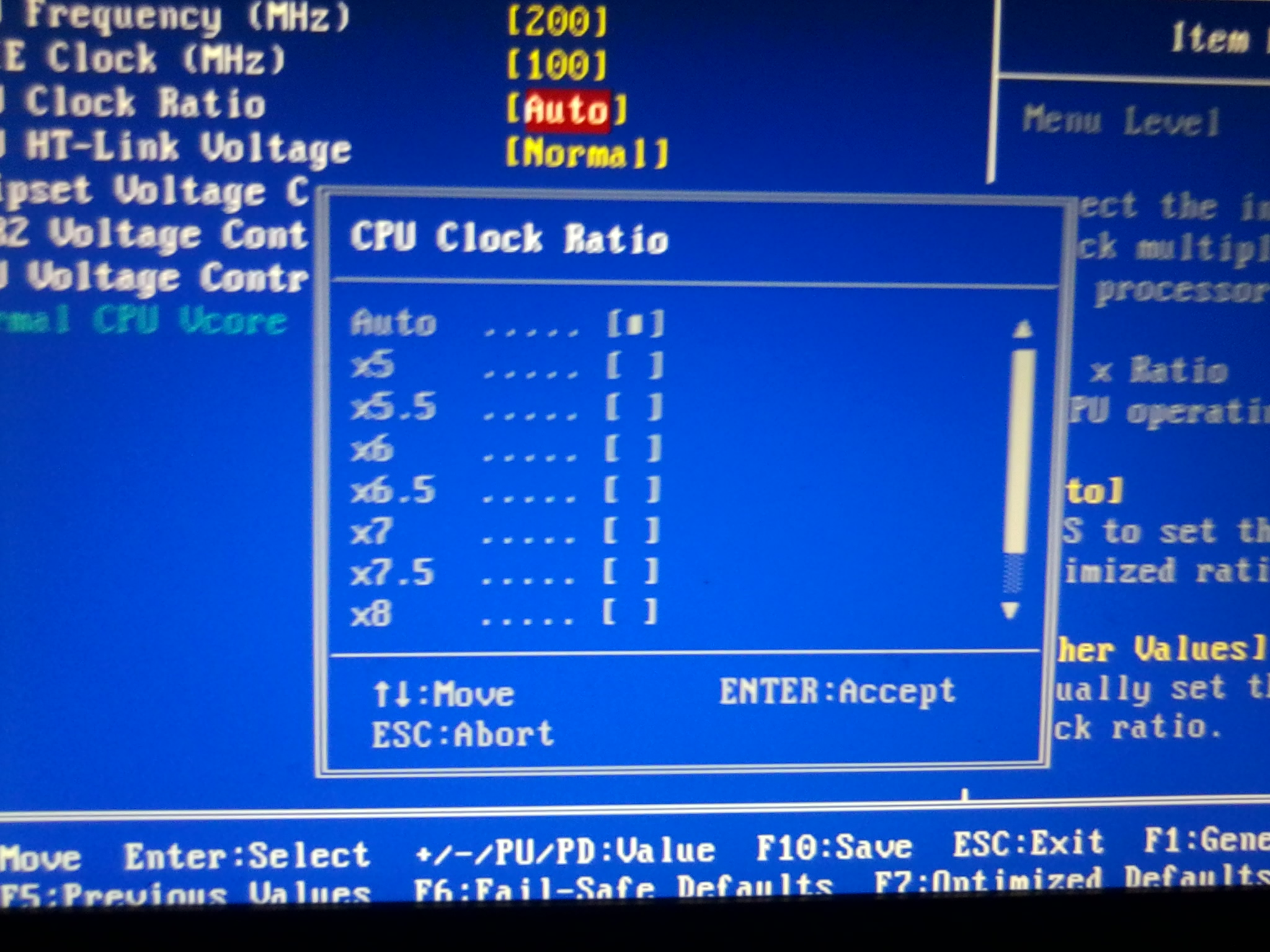

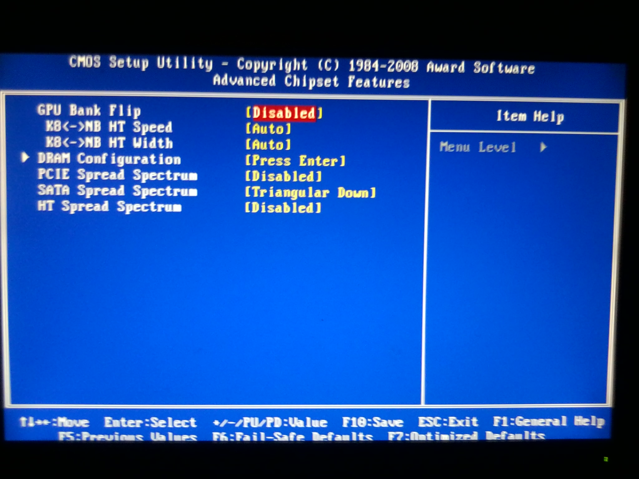

    gdy podnoszę CPU Frequency do 250 to włącza się save mode i muszę od nowa zmienić na normalną wartość co do CPU clock ratio:
    max x10
  • #10 12969523
    wariato
    A na max da się ustawić x10 pewnie. Gdziesz dawać FSB na 250... Toż pamięci tego nie wytrzymują i włącza sie safe mode. Stopniowo się podnosi i testuje. Na 220 będzie 2.2GHz, jak wyciśniesz 2.4 to będzie dobrze na tej płycie.
    Masz tam jakiś dzielnik dla ram (memory ratio) ? Pamięci trzeba puścić deczko niżej żeby podnosić FSB. Powinno być w DRAM Configuration może.
    Ten poradnik chociaż czytałeś Link ?
  • #11 12969571
    daxsiu

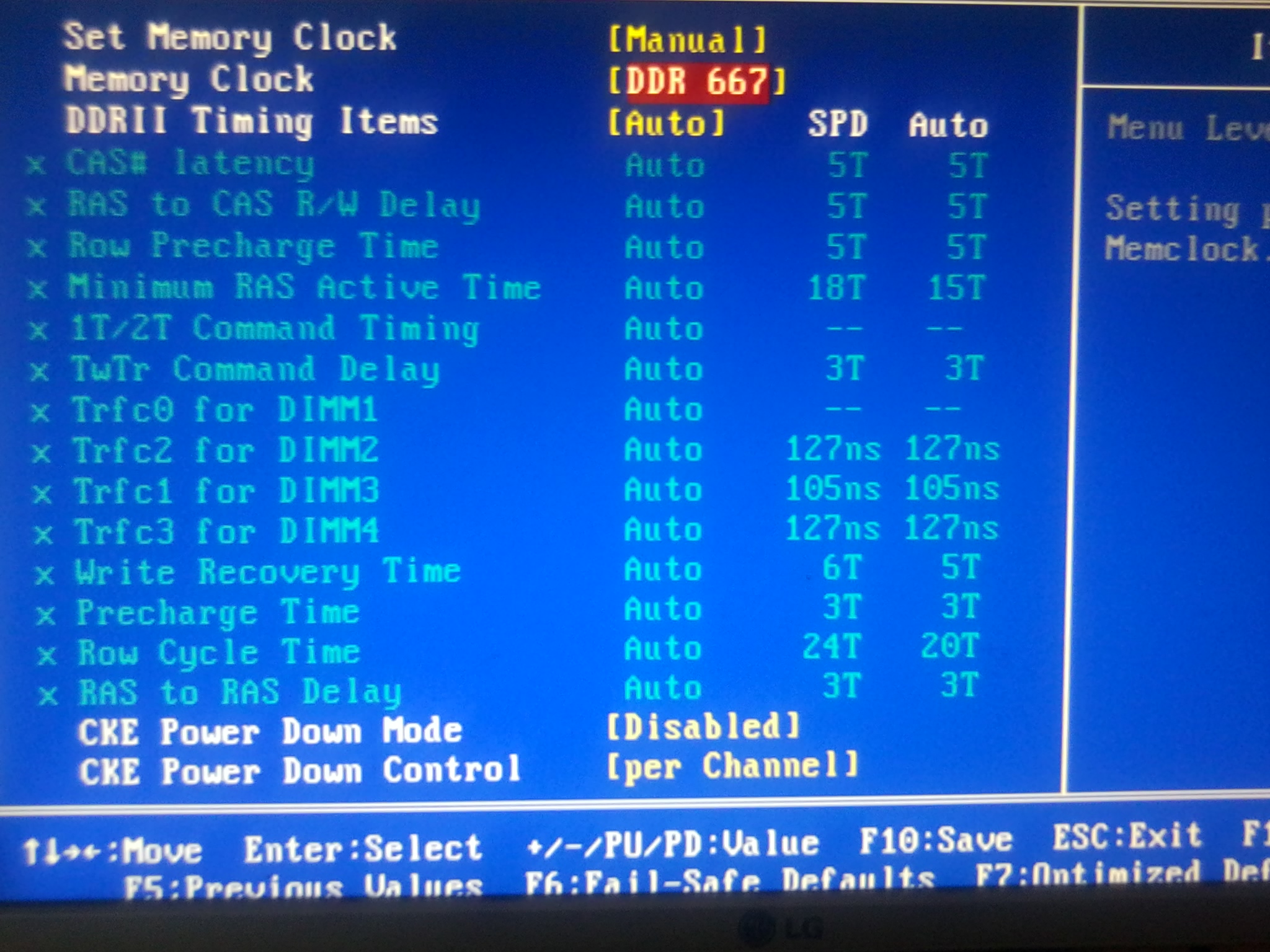

    co do ram jedynie to:
    tego akurat nie czytałem ale dużo oglądałem na yt
  • #12 12969589
    wariato
    Set Memory Clock ustaw na 667 i wtedy kręć chociaż dla FSB 250 to i tak będzie za dużo dla ram ale przy 240 powinny jeszcze stabilnie pracować. Podbij nieznacznie vcore np 1.26/1.27V.

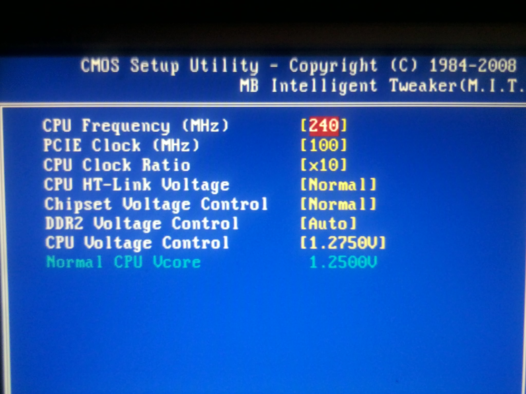

  • #17 12969932
    wariato
    No jest OK, powyżej FSB 240 wypada obniżyć pamięci jeszcze niżej czyli na 533 (teraz mają efektywnie 879MHz) ale możesz im podbić napięcie - DDR2 Voltage Control i dać 1.9V to może na takich ustawieniach jeszcze się nie wysypią. Napięcie Vcore widze podbite na 1.275V, gdyby nie wstawał czy się wysypywał przy 250 to daj 1.28V. Jak będzie kiepsko to trzeba będzie jednak przestawić dzielnik pamięci na 533 (1.8V) i może nawet do Fsb 260 dobije jak napięcie vcore nie będzie za niskie. Nie wiem ile ta sztuka potrafi zrobić na stock voltage.

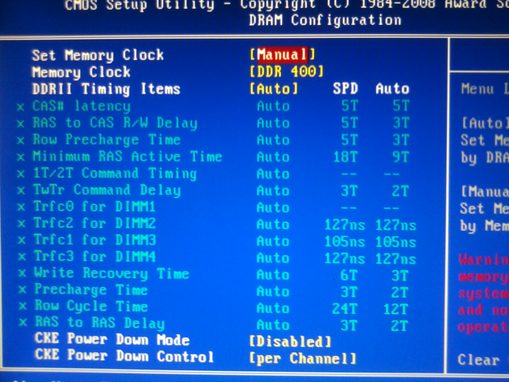

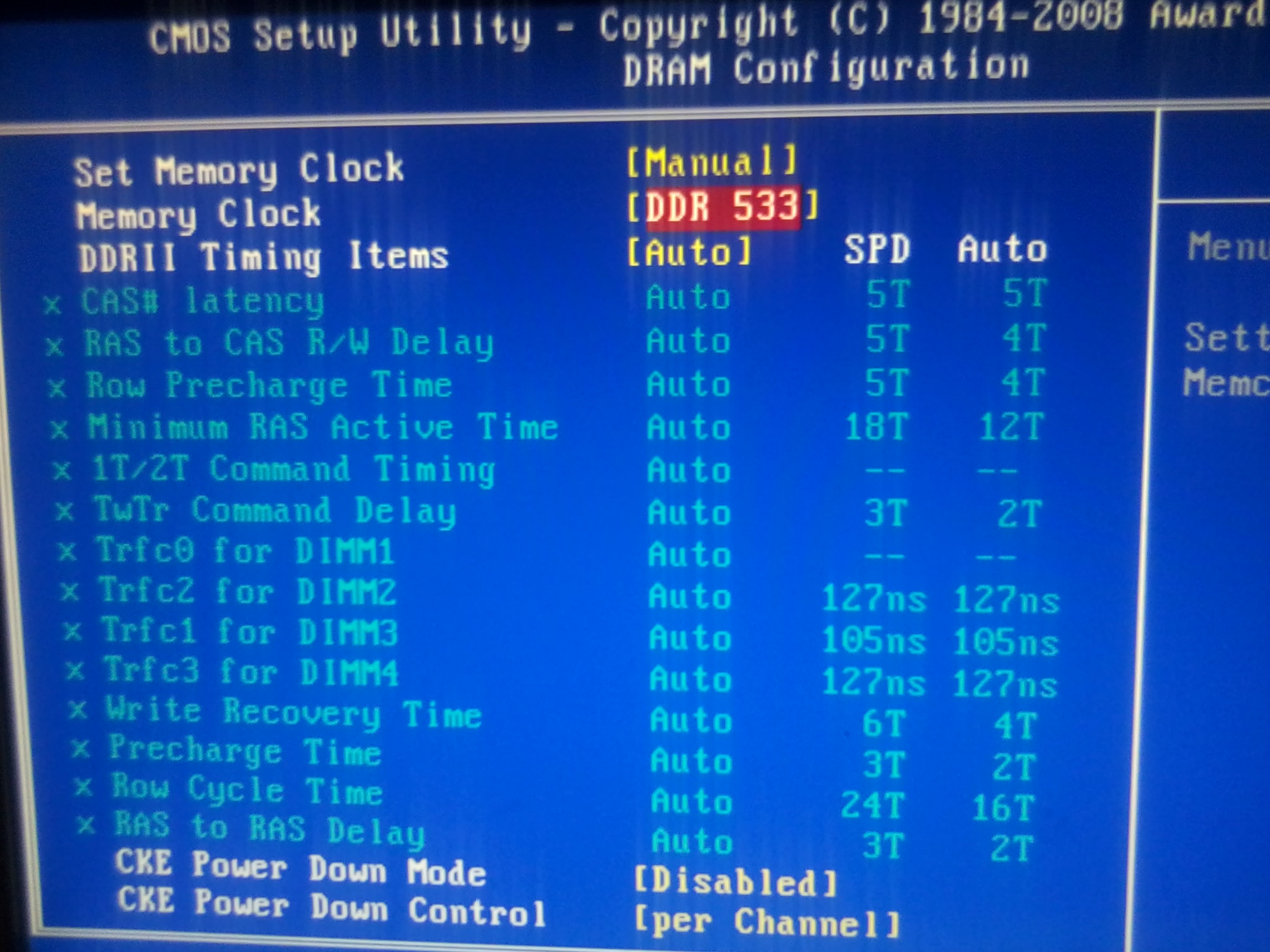

    zrobiłem tak jak mówisz tzn. zmieniłem na 533 co do zmiany memory clock mogę zaznaczyc jeszcze 400 :

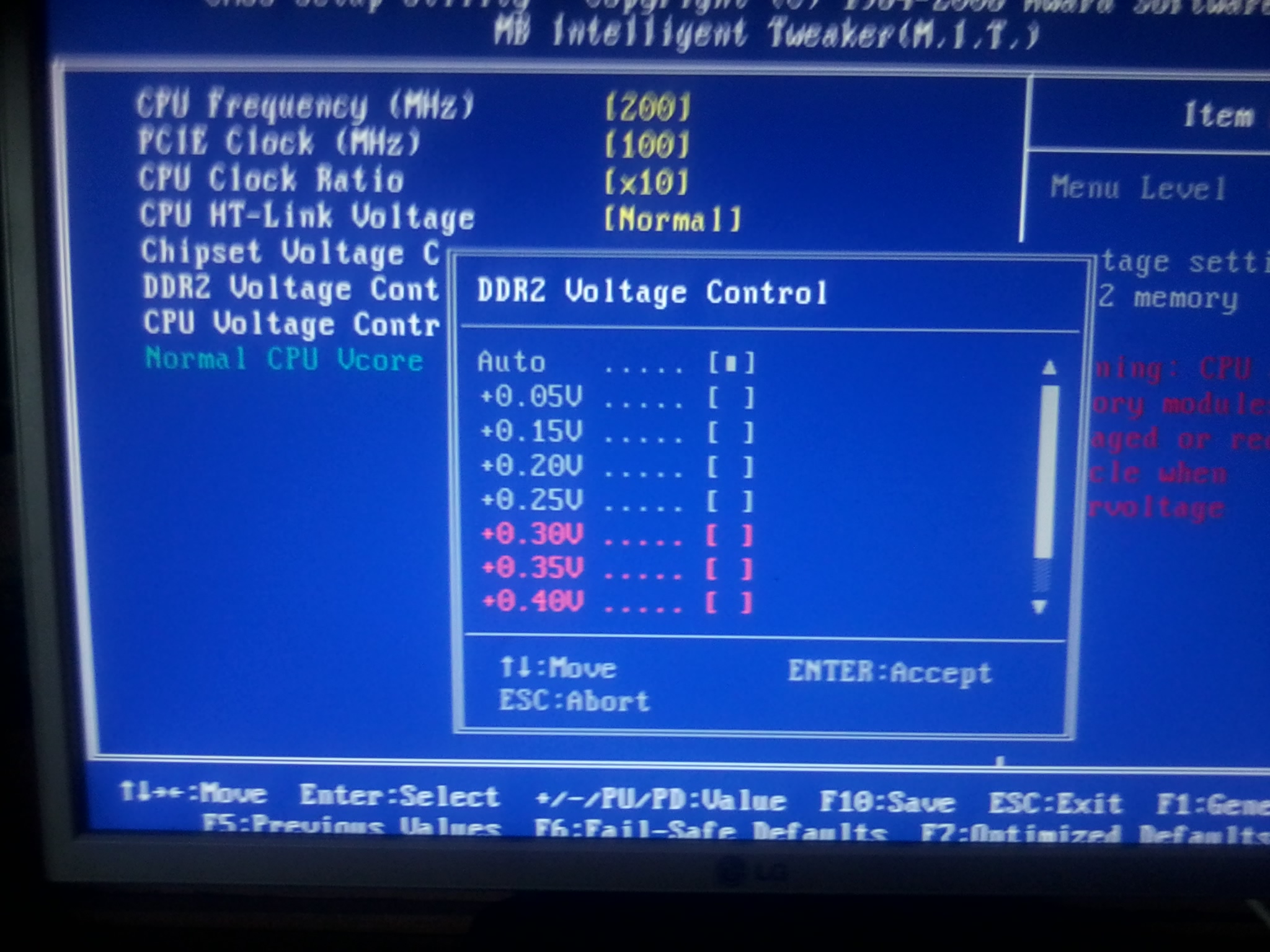

    następnie szukałem tego " podbić napięcie - DDR2 Voltage Control i dać 1.9V" w biosie mam jedynie to i niewiem gdzie to ustawić więc zostawiłem to na auto:
    nastepnie: "gdyby nie wstawał czy się wysypywał przy 250 to daj 1.28V" mam jedynie takie opcje:
    ja dałem 13000 i niestety za każdym razem save mode...
  • #21 12971374
    pitrala1
    Poziom 33  
    DDR 2 voltage control ustaw na +0,15V, jak nie odpali, daj +0,2V. Jeśli nie przyniesie to zamierzonych skutków, zmień Memory Clock na DDR 400, wtedy będziemy się bawić z timingami.
    Co do FSB - jeśli przy ustawieniu 250 i CPU Voltage Control na 1,275V będzie się wysypywał, możesz podnieść do 1,3V, a nawet więcej - tylko pilnuj wtedy temperatur koniecznie.

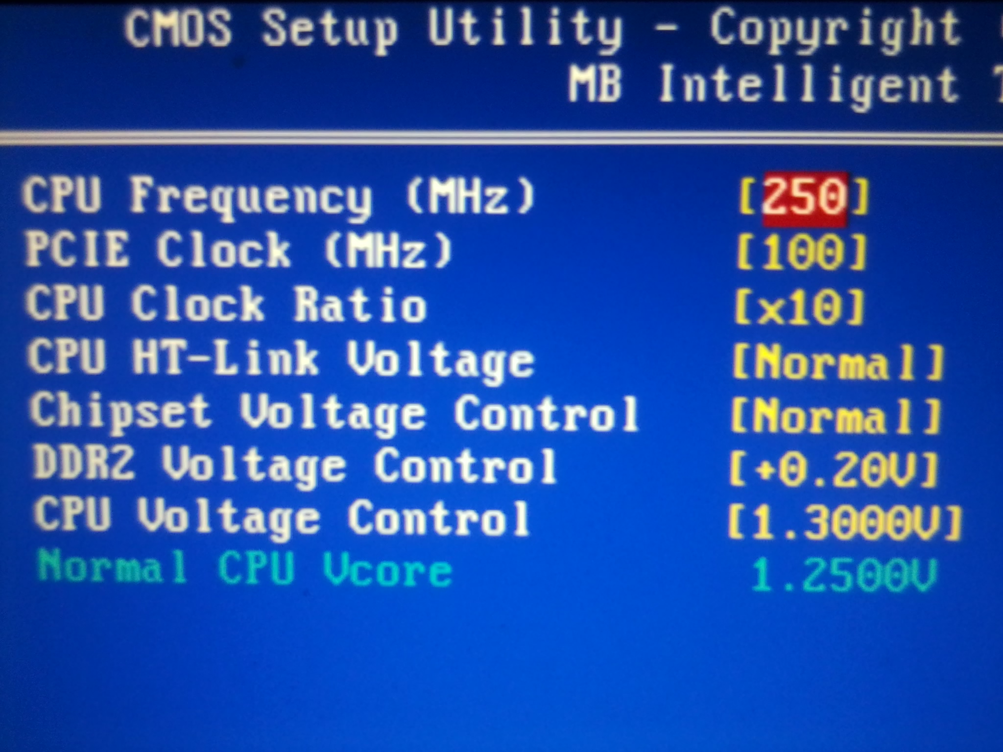

  • #24 12983187
    daxsiu
    witam wszystkich a więc poustawiałem tak jak wskazaliście niestety save mode :( foto :
  • #25 12983240
    wariato
    A co się dzieje przy FSB 245 ?
  • #26 12983242

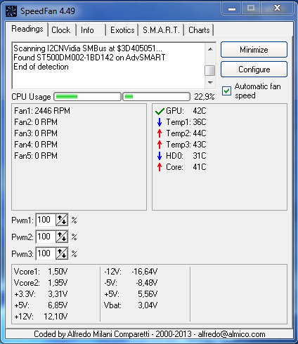

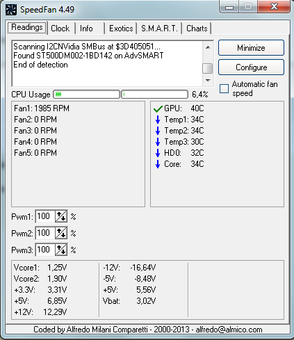

    a więc wziąłem zeszyt zrobiłem tabelkę i zapisywałem ustawienia aby nie powtarzać,więc tak w tej chwili udało mi się ustawić:
    Cpu: 250 ; DDR2VC: +0.15V ; CPUVC: 14500V ; MC: 400 - i narazie jako tako działa sprawdzam wciąż temp.
    (CPUVC przy mniejszych wartościach gdy ustawiam to albo reset albo BS)
  • #27 12983393
    wariato
    No całe OC na tym polega żeby znaleźć optymalne stabilne ustawienia. 40 stopni w lekkim używaniu to dobra temperatura. Ile w stresie osiąga ? CPU vcore dałeś 1.45V ? To przesada...

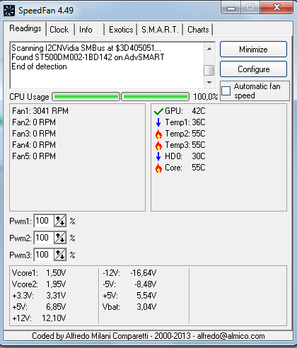

    daxsiu
    max jak zanotowałem to 55 stopni
    co do vcore tylko przy 1.45V mogę go włączyć bez żadnych niespodzianek typu Blue screen...
    co mam zmienić aby obniżyć vcore przynajmniej do 1.3000?

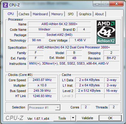

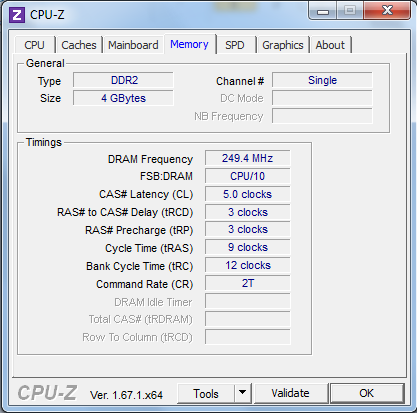

  • #29 12983487
    wariato

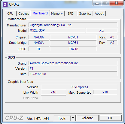

    No widocznie CPU taka sztuka że nie zechce na niższym działać stabilnie. Pamięci nie trzeba voltować jeśli pracują na niższym taktowaniu niż nominalne. Podrzuć screeny z CPU-Z zakładka CPU, Mainboard i Memory.
  • #30 12983509
    daxsiu
    Jak podkręcić AMD Athlon 64 3800+ na płycie Gigabyte M52L-S3P? Jak podkręcić AMD Athlon 64 3800+ na płycie Gigabyte M52L-S3P? Jak podkręcić AMD Athlon 64 3800+ na płycie Gigabyte M52L-S3P?
    faktycznie pamięci ustawiłem na auto i normalnie się komputer włączył w tej chwili mam tak:
    Cpu: 250 ; DDR2VC: auto ; CPUVC: 14500V ; MC: 400
