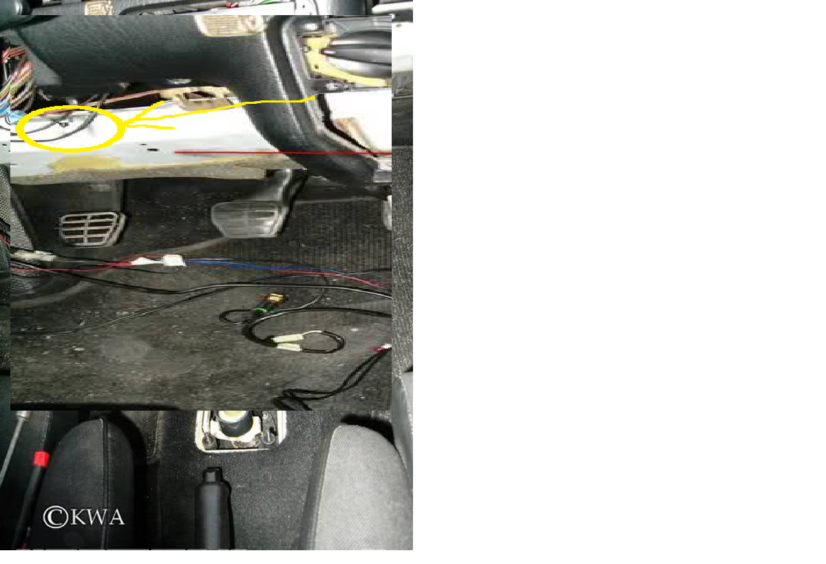

    Witam, mam problem. W sobotę wziąłem sie samodzielnie za wymianę nagrzewnicy w moim golf 3. Wszystko ładnie złożyłem tylko, że został mi czarny przewód przykręcony do blaszanego wzmocnienia deski i nie wiem gdzie go podłaczyć z drugiej strony. Auto zapala i od razu gaśnie.

    Czarny przykręcony do karoserii to chyba masa.

    To wiem, ale gdzie powinien dojść z drugiej strony?
    Bezpośrenio do akumulatora już próbowałem. Nie dało rezultatu.

    A ten kabelek ma na drugim końcu jakąś wsuwke? Długi jest czy krótki? Jaki masz silnik? (D) (B)czy(B+LPG)? Masz Imobilajzer?
  • #5 12969433
    Tomasz0202
    krótki no własnie jest jakby urwany benzyna mam immo ale przewód do immo jest podłaczony

    Jak wiesz gdzie on jest podłączony do masy to sprawdź w schematach elektryki co powinno być podłączone do tego punktu masy (earth point). I już będziesz wiedział gdzie to ma być.

    Nie mogę znaleźć tego w schemacie.

    A nie jest to jakiś kabel z zestawu głośnomówiącego albo z jakiegoś innego urządzenia które zostało wyciągnięte?

    nie napewno nie

    I nie znajdziesz, bo to nie jest oryginalny przewód.
    Chyba nie liczysz na to że znajdzie się na forum ktoś kto go tam podłączył? Bo jedynie on by mógł stwierdzić na odległość do czego miał tam służyć.

    miałes rację miałem zminiany immo i przewody były kombinowane dwa od immo skręcone z tym czarnym juz jezdze
