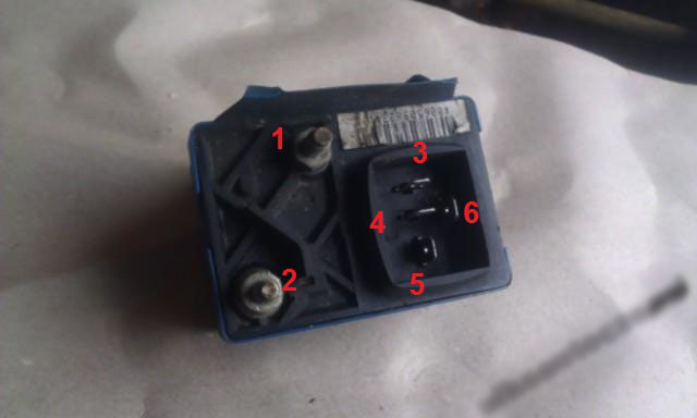

    Witam!
    Posiadam PRZEKAŹNIK ŚWIEC ŻAROWYCH 73103402 podobno od fiata i potrzebuję schematu jak go podłaczyc ponieważ chce go zastosować do ciągnika własnej roboty.
    Fiat - Przekażnik świec żarowych schemat podłacznia Fiat - Przekażnik świec żarowych schemat podłacznia

    Maciek051996
    Czy posiadasz jakikolwiek miernik?
    Jeżeli tak to zmierz rezystancję pomiędzy zaciskami i podaj wyniki.
    Tam gdzie będzie jakaś rezystancja większa od 0 to będzie cewka przekaźnika.

    pawel0203
    Chodi o zmierzenie czy miedzy (1-2) a któryms z (3-6) czy jeszcze jakaś inna kombinacja? a miernika dziś nie mam ale jutro zmierzę jak coś

    Maciek051996
    Tak na oko wyprowadzenia które opisałeś jako 1 i 2 są to styki przekaźnika (są większe niż reszta)
    Zmierz rezystancję pomiędzy stykami 3,4,5,6. (każdy z każdym )
    Możesz zmierzyć także między 1-2 ale wręcz na 100% nie będzie przejścia.

    pawel0203
    Narazie dzieki za pomoc jutro sprawdzę czy działa:)
