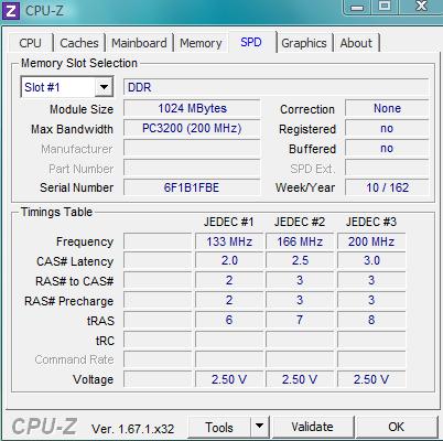

    Jeżeli chodzi o pamięć - Asrock podaje:
    - Supports DDR400*/333/266 non-ECC, un-buffered memory
    - DIMM slots: 2
    - Max. capacity of system memory: 2GB
    *DDR400 for 1 DDR DIMM slot, Max. 1GB
    DDR400 jest z gwiazdką żeby nie przekraczać 1GB na jednym slocie (jak dobrze rozumiem) - czyli u mnie jest dobrze bo posiadam 2 x 1GB.
    Wrzucam zdjęcie SPD.

    To zastrzeżenie o 1GB dotyczy nie tyle rodzaju modułu, ile taktowania z jakim on pracuje na płycie - stąd moje poprzednie wypowiedzi wskazujące na możliwą niestabilność w wypadku 400MHz i dwóch kości RAM.

    Jak najlepiej sprawdzić stabilność? Komputer pracuje dobrze nic się nie przegrzewa. Czy polecicie jakiś program? Wracając do tematu podkręcania zapoznałem się z instrukcją płyty głównej. Obecnie płyta główna jest na FSB 200 MHz mam możliwość przełożenia na 266 MHz lub 333 MHz. Planuję zworki przełożyć na 266 MHz zmienić pamięć w BIOS-ie z 200 (400) na 166 (333) następnie CPU Frequency podnosić stopniowo co 5MHz i sprawdzać jego stabilność. Co sądzicie?
