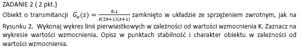

    Moje pytanie pewnie dla niektórych wyda się banalne.
    Mam obiekt o transmitancji Go=0.1/s(2s+1)(s+1) który zamknięty jest w pętli sprzężenia zwrotnego z regulatorem P o wzmocnieniu k w taki sposób
    Jak narysować linie pierwiastkowe w MatLab dla układu z regulatorem P?
    Moim zadaniem jest narysować linie pierwiastkowe tego układu przy użyciu Matlaba.
    Liczę transmitancję układu zamkniętego (jeśli zrobiłem to źle proszę o poprawienie)
    Gz=0.1k/2s^3+3s^2+s+0.1k
    Jakie k mam przyjąć w programie aby narysować te linie?
    Czy taki skryptem (wpisując odpowiednie zmienne) mogę rozwiązać to zadanie?

    Edit:
    Czekając na odpowiedź wrzucę może pełne zadanie

    Z tego co pamiętam to komenda rlocus działa "sama przez siebie" z k od 0 do nieskończoności więc komenda rlocus(num,den) powinna załatwić sprawę. Jeżeli chcesz zrobić root locus dla wybranych wartości k, to musisz zdefiniwoać wektor wartości k i zrobić komendę rlocus(num,den,k). Czyli u Ciebie rlocus(G0) lub ze zdefiniowanym wektorem k rlocus(G0,k).

    Ok dzięki, sprawa rozwiązana
