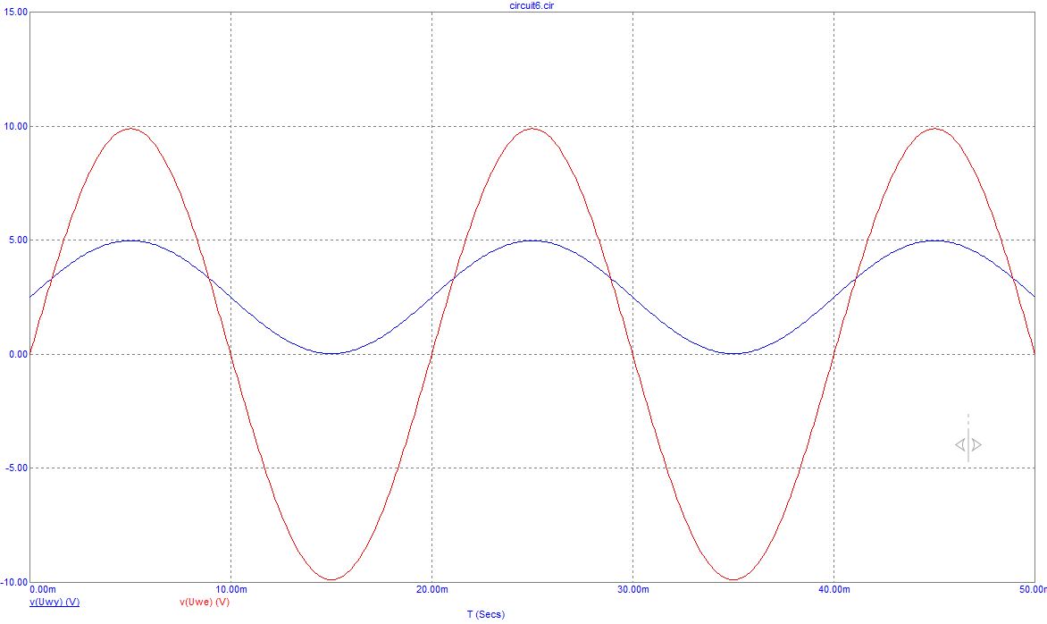

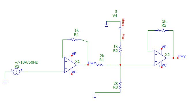

Realizuje projekt ukaldu do pomiaru napiecia 50 Hz zmiennego z przetornika LEM ktory daje na wyjsciu +-10 V. Aby podać go na przetwornik AC mikrokontrolera musze obnizyc amplitude 4-krotnie i dodac skladowa stala 2,5V. Zrobilem taki uklad, w symulacjach dziala ale w rzeczywsitym ukladzie po wliczeniu rezystancji wejscia i wyjscia chyba sie nie sprawdzi.
Nie wiem jak podobny uklad zrobic na op-ampach, czy ktos z was moglby mnie nakierowac ?
