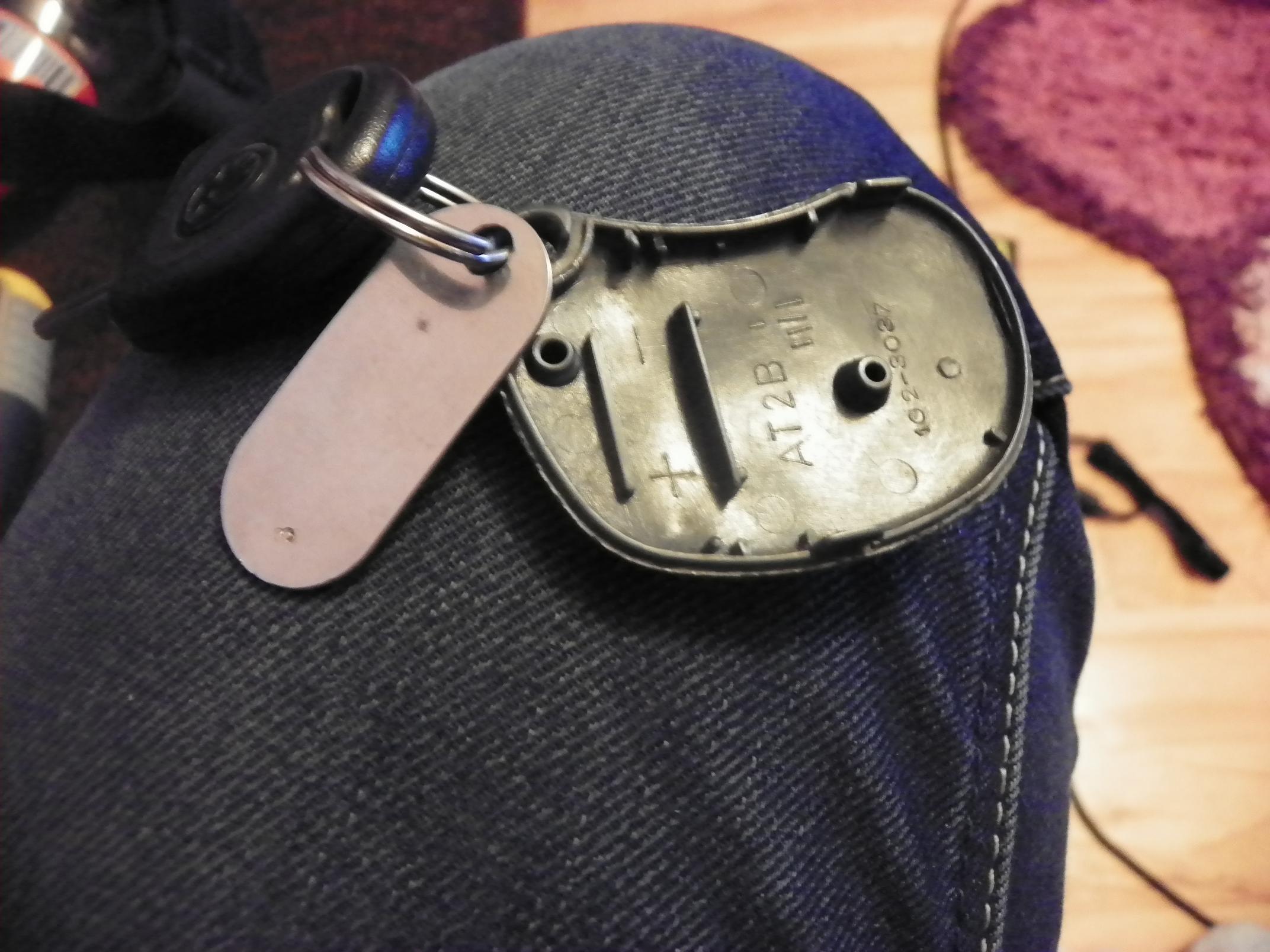

    Witam . Około miesiąca temu kupiłem skode felicie z zamontowanym autoalarmem jednak nie wiem czy alarm był oryginalny czy też dokładany . Sprzedająca dołożyła mi jednego pilota którego niestety zgubiłem i ostrzegała mnie że po odpięciu akumulatora będę miał problemy z odpaleniem bo alarm wariuje. Dwa dni temu pojechałem autem i zostawiłem je na parkingu z zapalonymi światłami ( akumulator padł) po próbie odpalenia zapaliły się światła awaryjne i jest tak jakby odcięcie zapłonu . Tak jak wcześniej wspomniałem nie posiadam pilota i nie mogę odpalić auta . Próbowałem założyć nowy akumulator i to nic nie dało nadal awaryjne , rozrusznik pracuje ale i tak nie odpala. Została mi skorupa pilota na której są oznaczenia AT2B , 102-3037, 433.92mhz .

    W ciągu pierwszego miesiąca posiadania auta zdążyłeś zgubić pilota i zniszczyć akumulator. Co będzie dalej?
    Chociaż zdjęcie tego pilota byś wstawił.

    Mam cztery Auta skodę traktuję jako auto do przewozu rzeczy krótkie dojazdy do garażu itp więc nie przywiązuje do niej wagi to i pilot się zgubił . Skoda Felicia - Jak uruchomić auto po odcięciu zapłonu przez alarm? Skoda Felicia - Jak uruchomić auto po odcięciu zapłonu przez alarm?

    Głowa pod kokpit i szukaj dołożonego alarmu. Potem z głową go odepnij.
