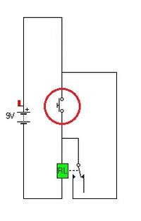

    Witam mam pytanko czy takie połączenie przekaźnika z podtrzymaniem jest prawidłowe??
    I czy zamiast tego przycisku w czerwonym kółku mogę zastosować kontraktom.
    Układ ma służyć do instalacji samochodowej do odcięcia zapłonu lub pompy. Sprawdzenie schematu odcięcia instalacji w samochodzie

    Wszystko ok, można spokojnie zastosować kontaktron.
