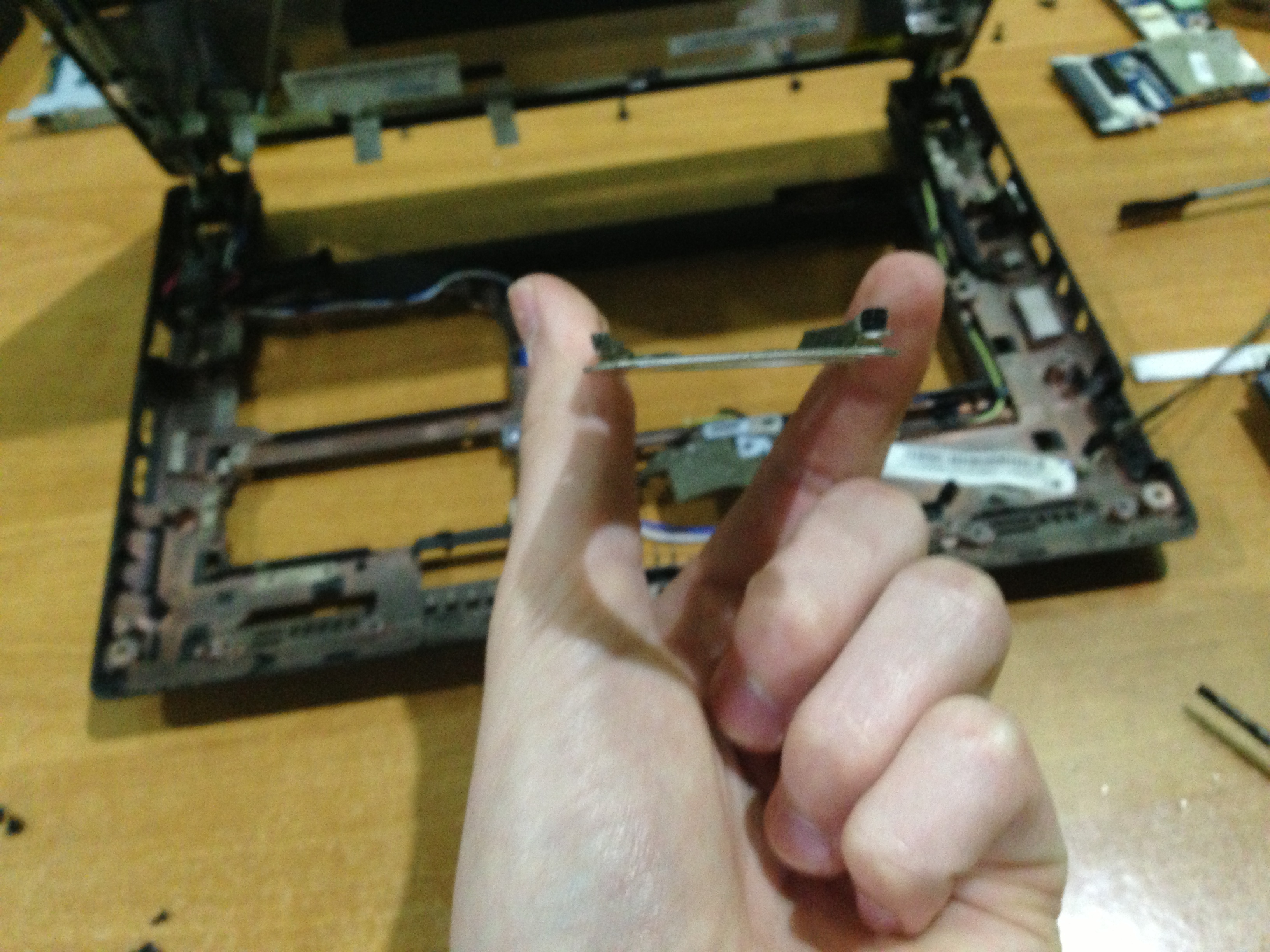

    Tak się składa, że wpadł w moje ręce Acer Aspire One D260. Sercem jest Intel Atom 1.66 GHz, z zintegrowanym "rozumem". Lapek się mało grzeje, bo w sumie to co by tam się miało grzać. Film w HD to już masakra, ale nie do tego laptop został stworzony. Jak lapek wpadł w moje ręce to był strasznie zasyfiony. Więc rozebrałem go do śrubki ,a że mam zacieńcie inżynierskie to lubię wszytko poprawiać. Tak więc wygląda płyta główna w tym urządzeniu:
    Acer Aspire One D260 - czy warto zastąpić wentylator większym radiatorem?
    A tak sam radiator:
    I tak się zastanawiam nad usunięciem wentylatora (który suma sumarum ma wymiary monety 5gr) i zastąpieniem go radiatorem, i do tego mniejsze radiatorki na części radiatora gdzie przepływa powietrze wypchane przez wentylator. Co o tym sądzicie ?

    Myślę dokładni nad czymś takim tylko z większymi radiatorami, tak aby zajmowały całą powierzchnię:
    Swoją drogą kto wpadł na pomył, aby zrobić tak nieskuteczne odprowadzanie ciepła z procesora ?

    Musiałbyś obudowę przerobić żeby jakikolwiek radiator dał radę sam pasywnie, poza tym: sprawdzałeś temperatury przy obciążeniu tego procesora? To nie jest takie hop siup że wywalisz wentylator i temperatury będą okej.

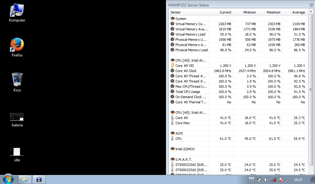

    Teraz mając więcej czasu zająłem się nieco bardziej temetem. Po 7 minutach obciążenia Pirme 95 maksymalna temparatura którą odnotowałem to 71'C. Co ciekawe ok 5 sekund po zatrzymaniu Prime temperatura spadła o 10'C. Po 3 minutach wróciła do stanu przed testem czyli 50'C.
    Z wentylatorem czy bez? W moim wind U100 radiator to cieniutka aluminiowa blaszka, muszę kupić albo przerobić jakieś radiatorki które by się tam zmieściły, maksymalna wysokość to 5mm więc będzie trochę cięcia. Swoją drogą temperatury nawet po OC są okej ale wentylator nie wchodziłby na tak wysokie obroty.

    bercikzb
    Tak, to temperatury z odłączonym wentylatorem. Ale czy ja dobrze zrozumiałem, czy ty podkręciłeś notebooka? Przy moim atomie 1,66GHz oc też by nie zaszkodził. Jako, że mam dostęp do drukaki 3D będę próbował zrobić własny dekielek z otworami. Zauważyłem, że jak zdejmę owy dekielek to temperatura spada z 60'C do 45'C. Jako szczegół dodam, że mój notebook nie ma ani jednego otworu z którego mógłby zaciągnąć chłodne powietrze. Kto to projektuje ?
