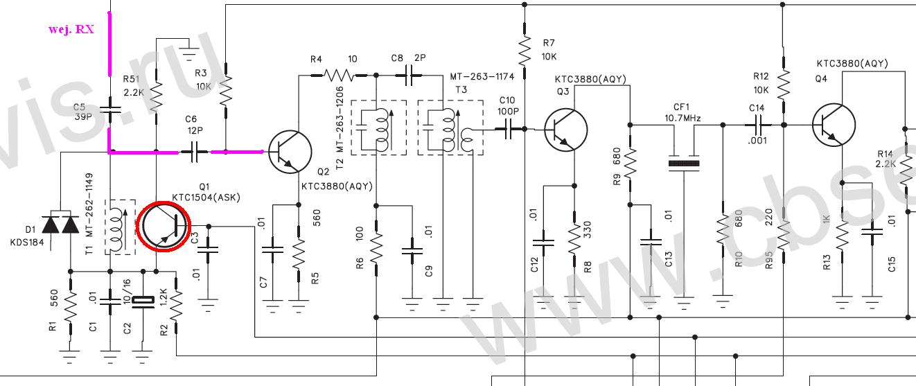

    Zamiast pisaniny to obrazek :
    Alan 100 Plus - Jak naprawić brak odbioru przy poprawnym nadawaniu?
    Zmierz poziomy napięć (może być bez anteny RX-a) na Q5 i Q6 (B, E, C).

    Czy my aby piszemy o tym samym radiu co jest w tytule - Alan 100 + . :?:
    mikun napisał:
    Dziwi mnie to że jak dotykam szpilorkiem (wg porady sp3hbf) Q1 2AS1267 to nie ma reakcji na dotyk nóg.
    Na jego kolektorze jest wejście odbiornika.
    Napięcia na Q1 : Emiter 2,71V, Kolektor 2,71V, Baza 6,11V.
    Coś tu się nie zgadza.
    Zobacz, że Q1 to nic innego jakby regulowany tłumik w.cz., który pod wpływem napięcia na bazie - tłumi obwód rezonansowy do GND w.cz. .
    Napięcie pomiędzy Kolektorem a Emiterem (które są zwarte dla DC) a Bazą Q1 nie może mieć takiej różnicy potencjałów - około 5V - z prostego powodu, że złącze krzemowe powinno mieć max. 0,7V.
    Jeżeli jest na złączu BE napięcie +5V to znaczy się, że takie złącze jest wypalone i już. :D
