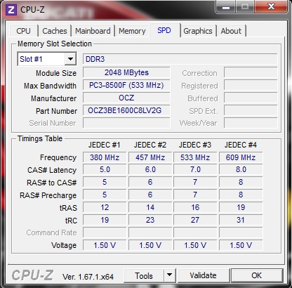

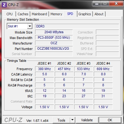

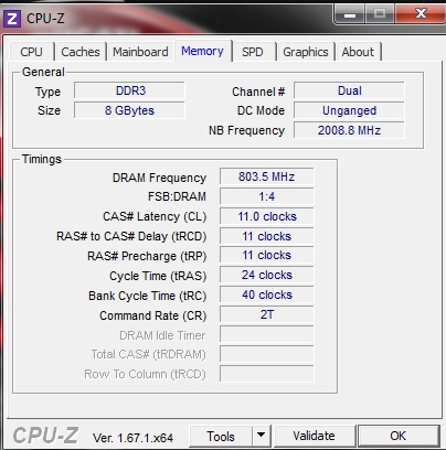

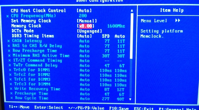

    Witam, proszę o radę w sprawie optymalnego ustawienia parametrów pamięci na płycie. Automatycznie BIOS konfiguruje te DDRy na 1066Mhz i CL7. Mnie wydaje się że powinny chodzić na 1600MHZ i CL8. Sprawdzałem specyfikacje płyty GA-790FXTA-UD5. Obsługuje DDR3 1866(OC)/1333/1066 MHz. O 1600 nie mam wzmianki aczkolwiek w biosie w ustawieniach MANUAL mogę ustawić zegar pamięci na x8 i ok osiągam 1600Mhz ale z timingiem CL11. BIOS pozwala mi na manualną zmianę timingów ale nie chcę za bardzo kombinować żeby czegoś nie zrypać.
    Zarzucam screeny z CPU-Z i biosa
    1. ustawienia auto bios
    Pamięć OCZ AMD Jak ustawić rzeczywistą częstotliwość i czasy dostępu? Pamięć OCZ AMD Jak ustawić rzeczywistą częstotliwość i czasy dostępu? Pamięć OCZ AMD Jak ustawić rzeczywistą częstotliwość i czasy dostępu?
    2. ustawienia manualne
    Meritum: Czy da się ustawić bezpiecznie 1600Mhz i CL8 ( czy na takich parametrach powinny pracować te moduły DDR3? )
    Dzięki z góry ;)

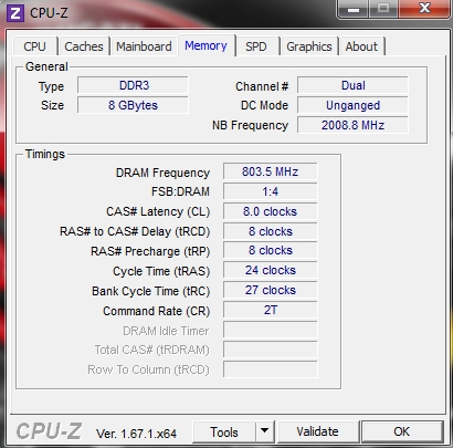

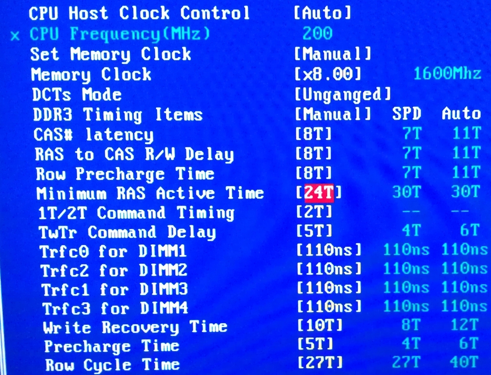

    Ustawiłem parametry ręcznie CL 8-8-8-24(CAS-TRCD-TRP-TRAS) tak jak w opisie kości, ale reszta to dla mnie czarna magia więc ustawiłem pozostałe tryby na wyczucie. Mógłby ktoś podpowiedzieć czy jest ok czy coś trzeba zmienić?
