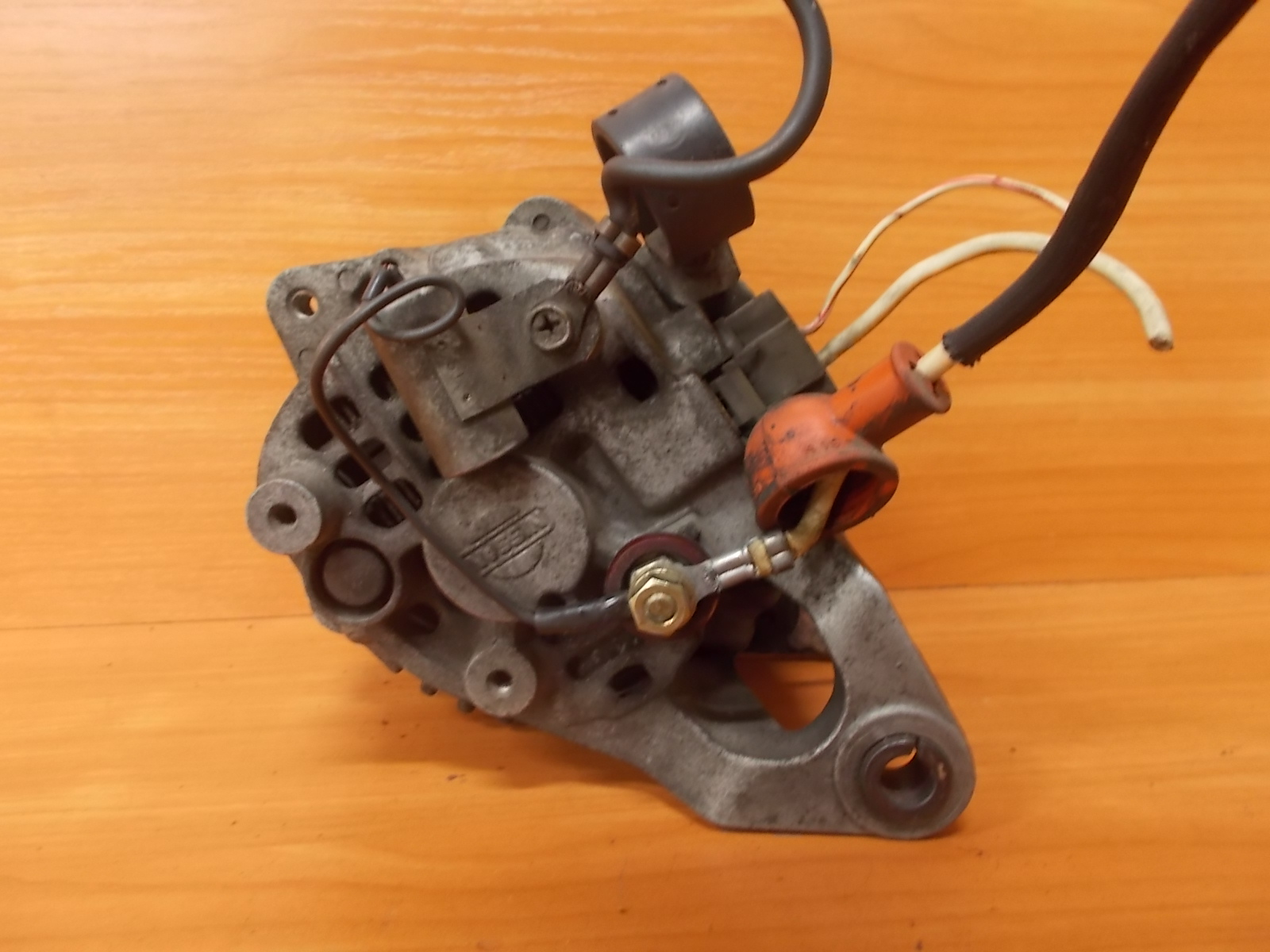

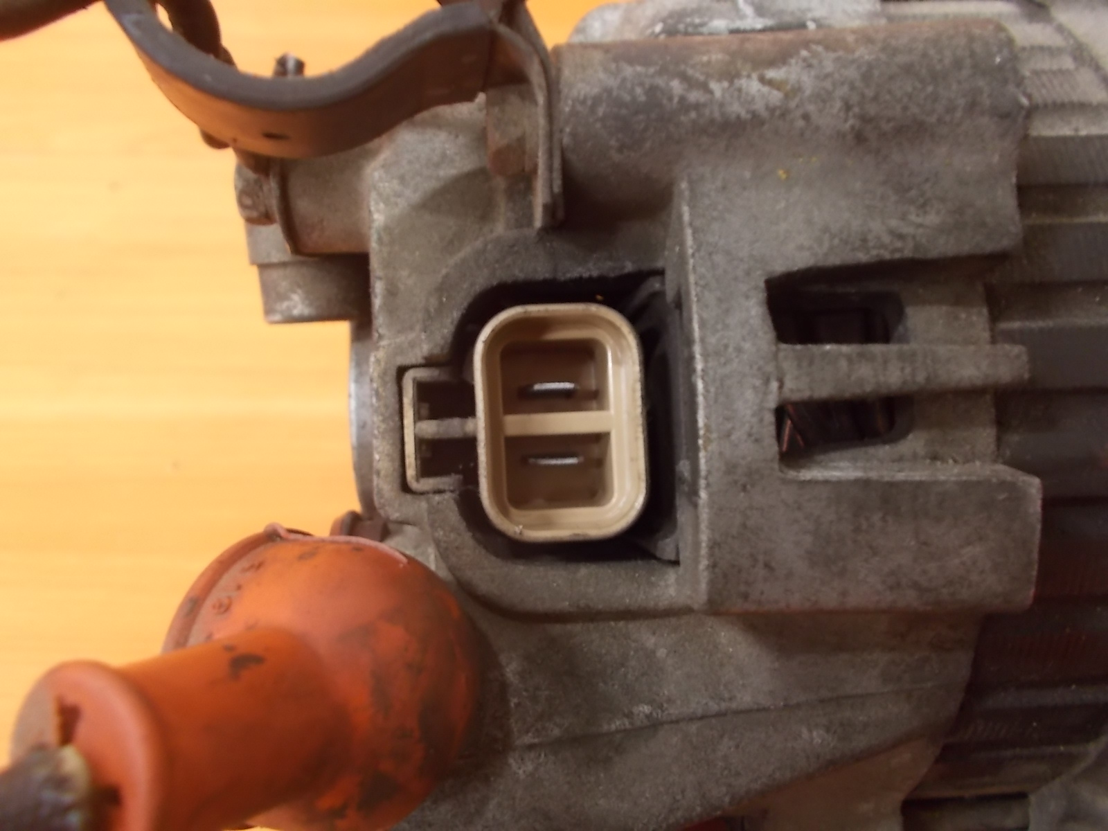

    Poszukuję oznaczeń wyjść tego alternatora. Poniżej zamieszczam zdjęcia tego sprzętu.

    L= lamp, kontrolka ładowania, S=sense, informacja o napięciu ładowania, do + akumulatora. Śruby wiadomo B+ do aku, druga na obudowie to masa.

    Pin S podłączam tak samo jak B+ czyli bezpośrednio pod akumulator, czy musi być po stacyjce, jak kontrolka ładowania?

    Podłączone według opisu, i do tej pory ładuje bez problemu.
