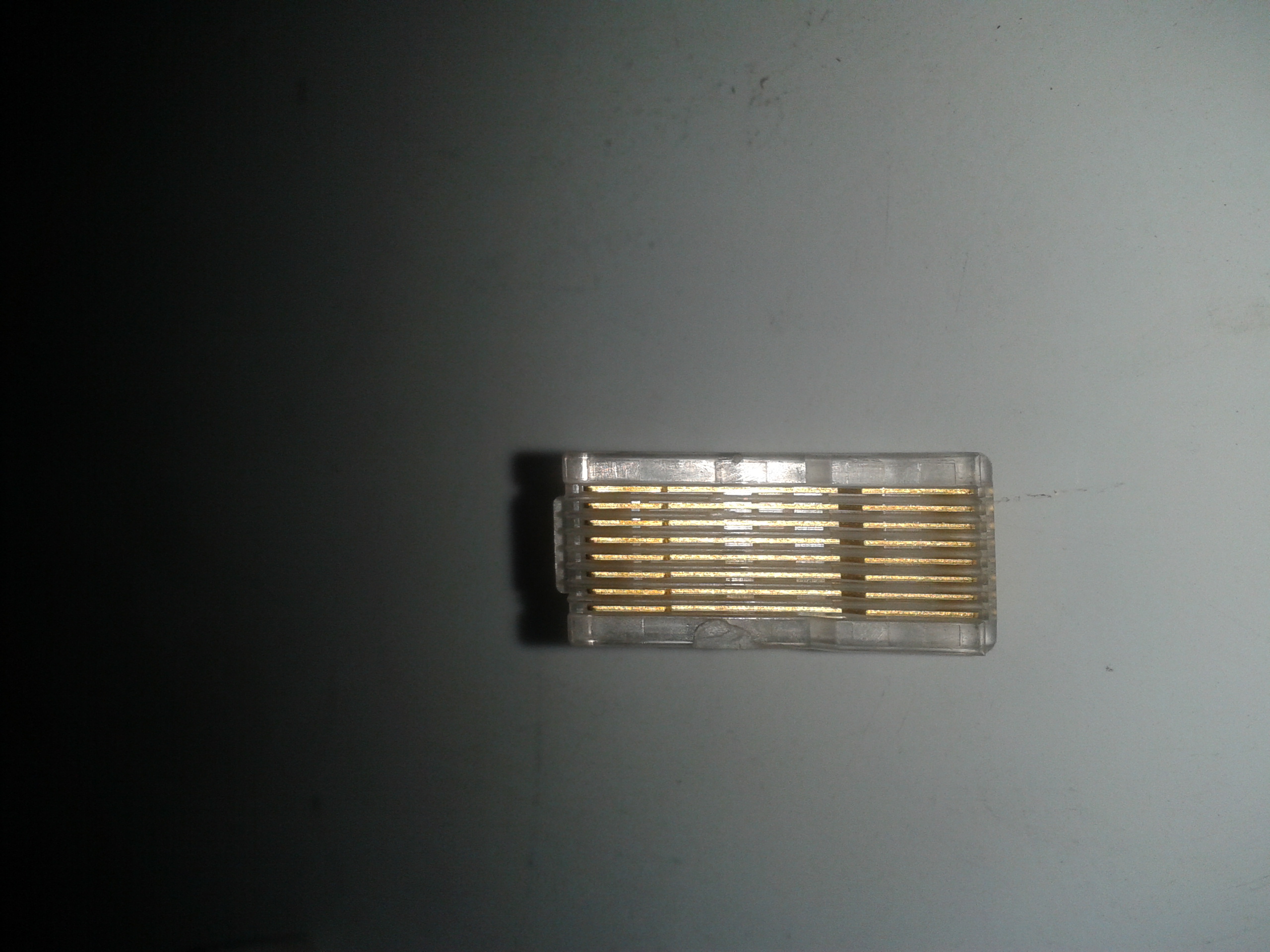

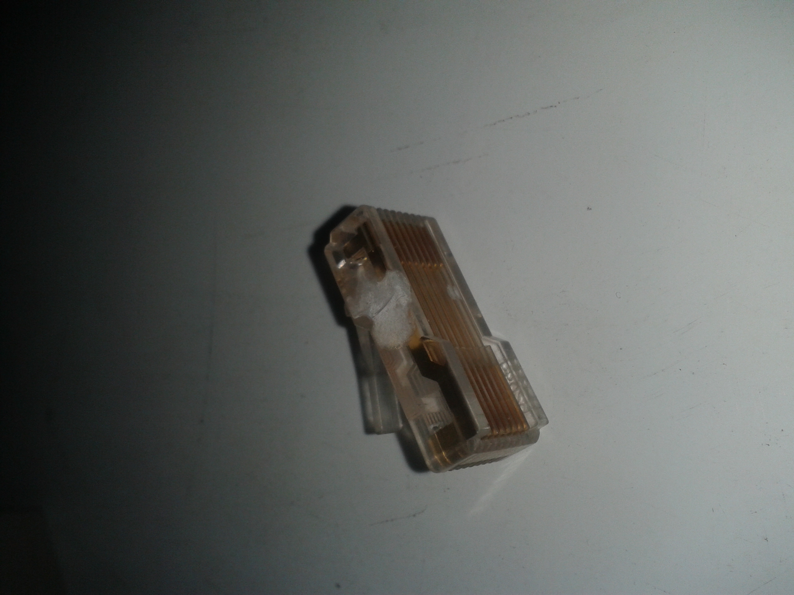

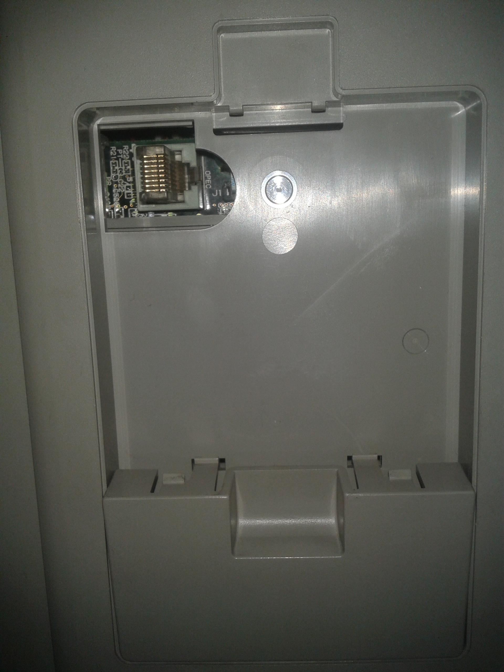

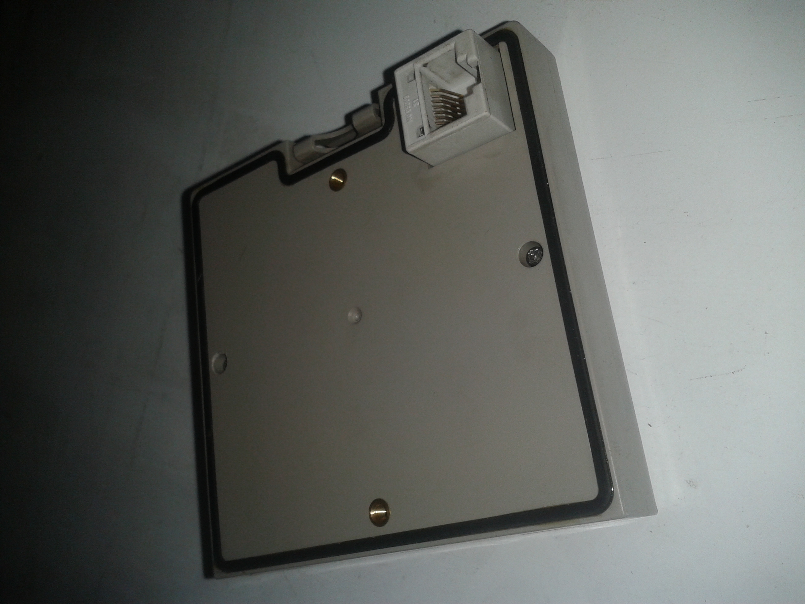

    Jeszcze dodam zdjęcia dla potomnych:
    Konsolka:
    Falownik Hitachi L300P 90kW - przedłużenie panelu operatorskiego z potencjometrem
    Konsolka tył:
    Złącze:
    Jest takie samo jak w falownikach pDrive, Mitsubishi (konsole z resztą też).
    A tak wygląda wpięta wtyczka w samym falowniku:
