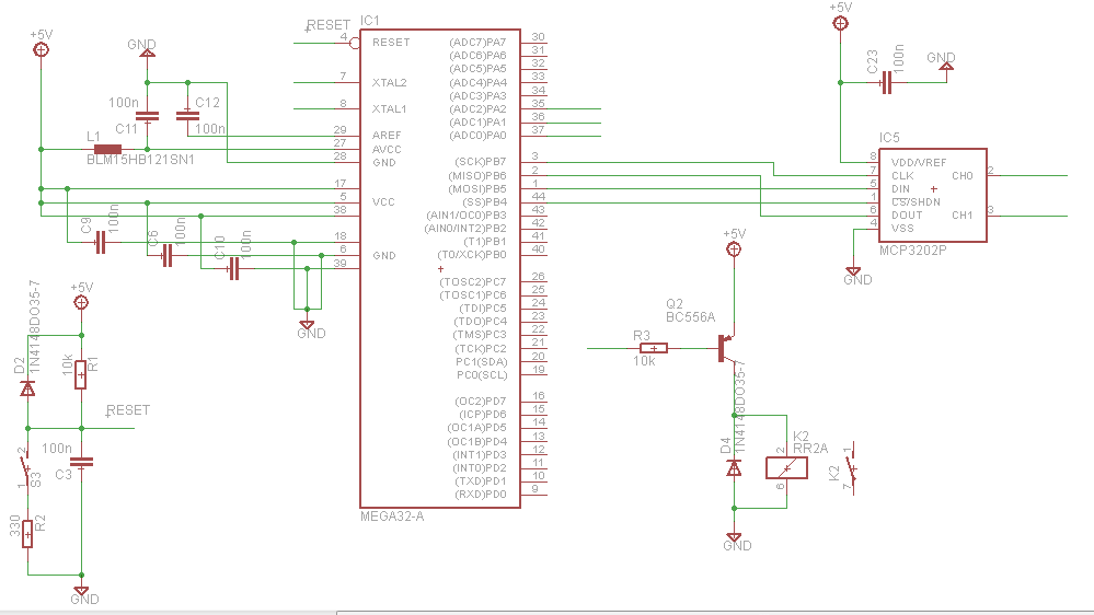

    Tak jak w temacie, chciałbym prosić o sprawdzenie poprawności poniższego schematu:
    ATmega32 - Prośba o sprawdzenie poprawności schematu
    Sporo poczytałem o poprawnym podłączaniu AVRów, teraz chciałbym się przekonać, czy wyciągnąłem dobre wnioski.
    Nie jestem pewien, czy dobrze podłączyłem MCP3202. Czy linia SS powinna zostać podciągnięta do zasilania? Czy może wystarczy, jak na starcie programu ustawię tam stan wysoki?
    Trzecia sprawa, to podłączenie przekaźnika kontaktronowego. Schemat wzięty z elektrody, ale także wolę mieć pewność, że jest ok.
    Pozdrawiam i czekam na opinie oraz sugestie.

    Bardzo dobre jeżeli faktycznie pomiary 12bit chcesz robić. Wiele będzie zależało od PCB.
    1. Zastosuj tranzystor NPN do przekaźnika zmieniając układ na emiter do masy , a przekaźnik do +5V.
    2. rezystor na bazie R3 - zmień na mniejszy.
    3. Warto byłoby dodać jeszcze 10uF obok MCP. W dokumentacji na pewno jest taka sugestia.
    4. SS nie musi - wystarczy sterowanie, ale dla porządku czasami warto zadbać i o to.
    Rozumiem, że pomiary w momencie włączania lub wyłączania przekaźnika nie będą wykonywane?
    Do czego jest ten przekaźnik?

    1. Zrobi się.
    2. Także się zrobi. Dodatkowo, czytałem, że dla zapewnienia szybszej reakcji przekaźnika na pojawienie się sygnały sterującego (jeżeli sterowany jest stanem wysokim), to warto dać równolegle do rezystora R3 kondensator, który w momencie pojawienia się 5V robi jako zwarcie, dając duży prąd i szybkie załączenie tranzystora. Kondensator się naładuje i robi jako rozwarcie, a za utrzymanie tranzystora odpowiada już tylko rezystor. Warto coś takiego zrobić?
    3. Chodzi o FIGURE 6-3?
    4. Przekaźnik służy do zwierania dwóch linii (dołączanych z zewnątrz) w momencie, gdy mierzone napięcie przekroczy pewną wartość (jeszcze nieustaloną). Przekaźnik może być włączony tylko po wykonaniu pomiaru.
    Wybrałem kontaktron, ponieważ potencjalna konkurencja nie spełnia/może nie spełniać wymagań (J-FET odpada, bo nie mam w układzie napięcia ujemnego, które jest wymagane do sterowania kluczem; klucz CMOS odpada, ponieważ nie wiem dokładnie jakie napięcie/prąd będzie przełączany, a tutaj jest to dość spore ograniczenie; OPTO-MOS odpada, ze względu na cenę i skomplikowanie).
    Jeszcze jedna sprawa. Na płytce będzie umieszczone złącze do programowania (programowanie przez usbasp). Czy to, że do SPI mikrokontrolera podłączony jest przetwornik, nie będzie robiło problemu w czasie programowania uK (programowanie będzie właśnie przez SPI)?
