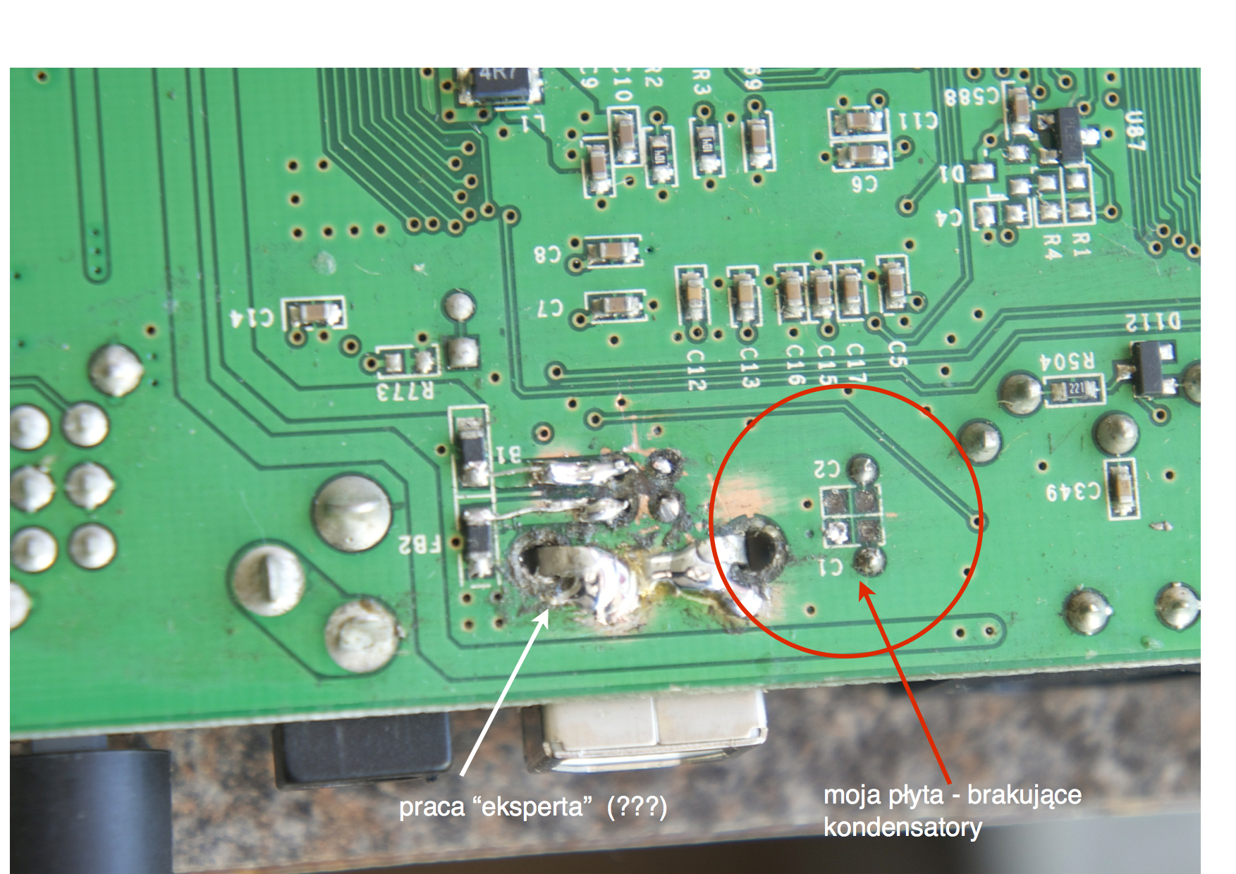

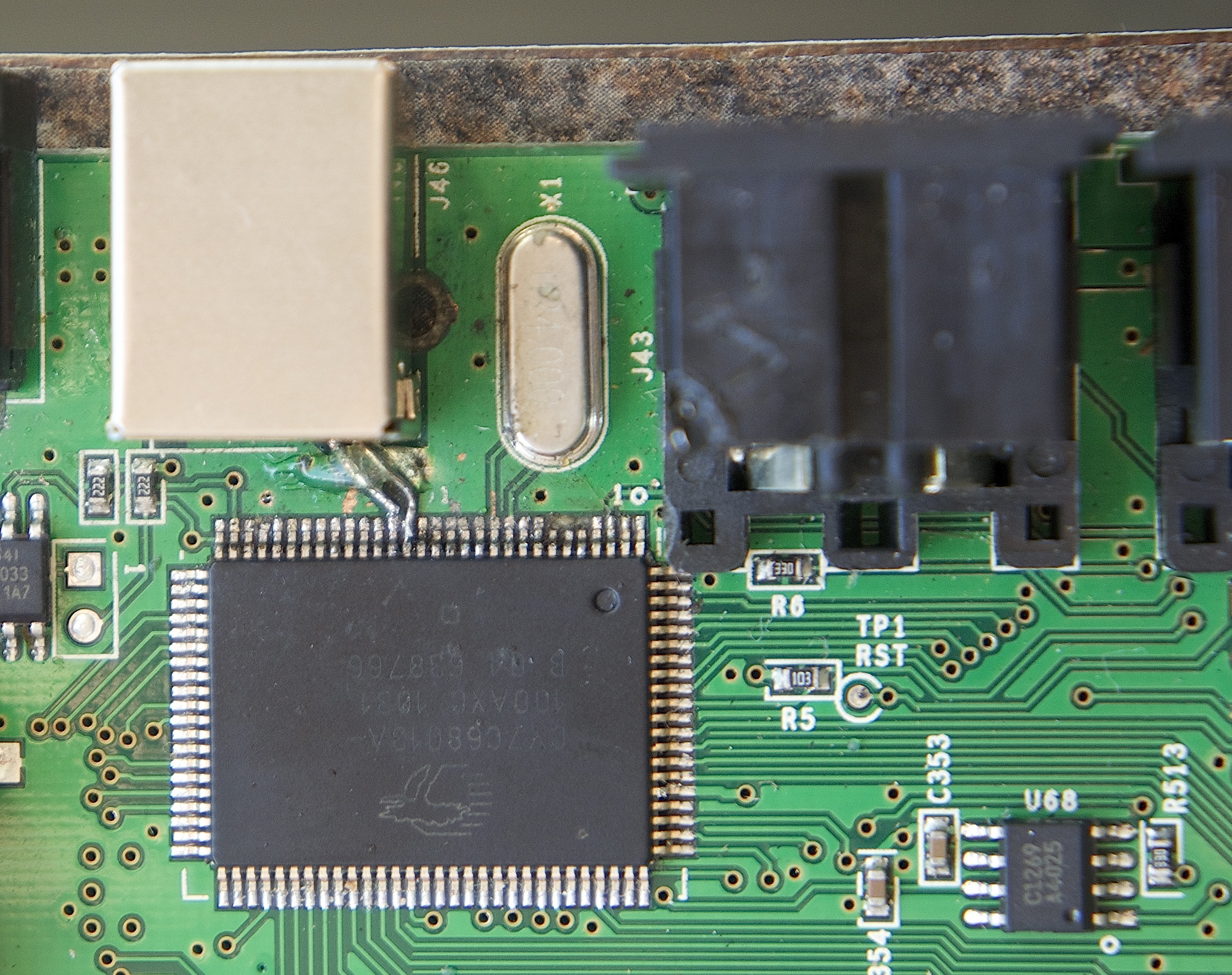

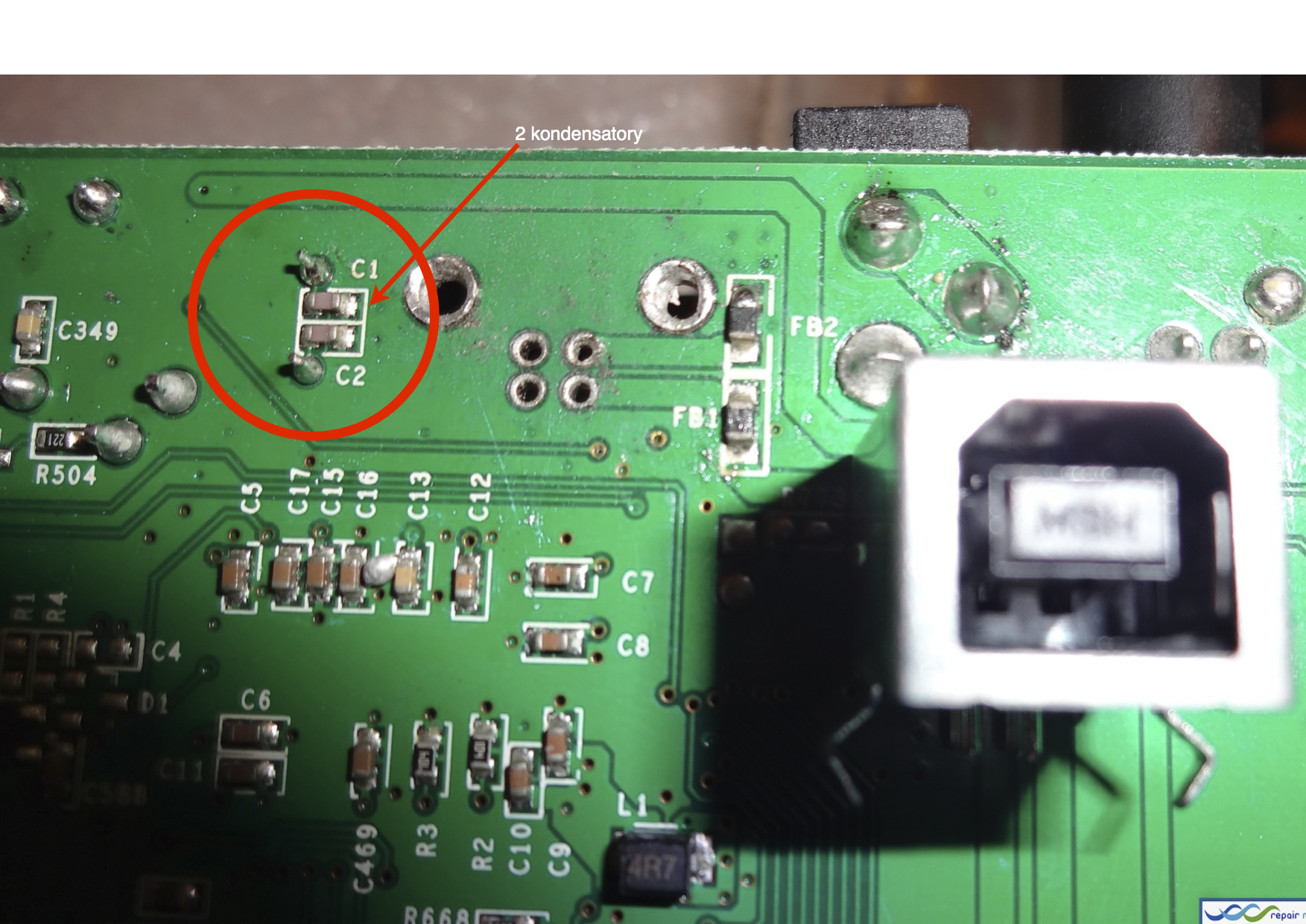

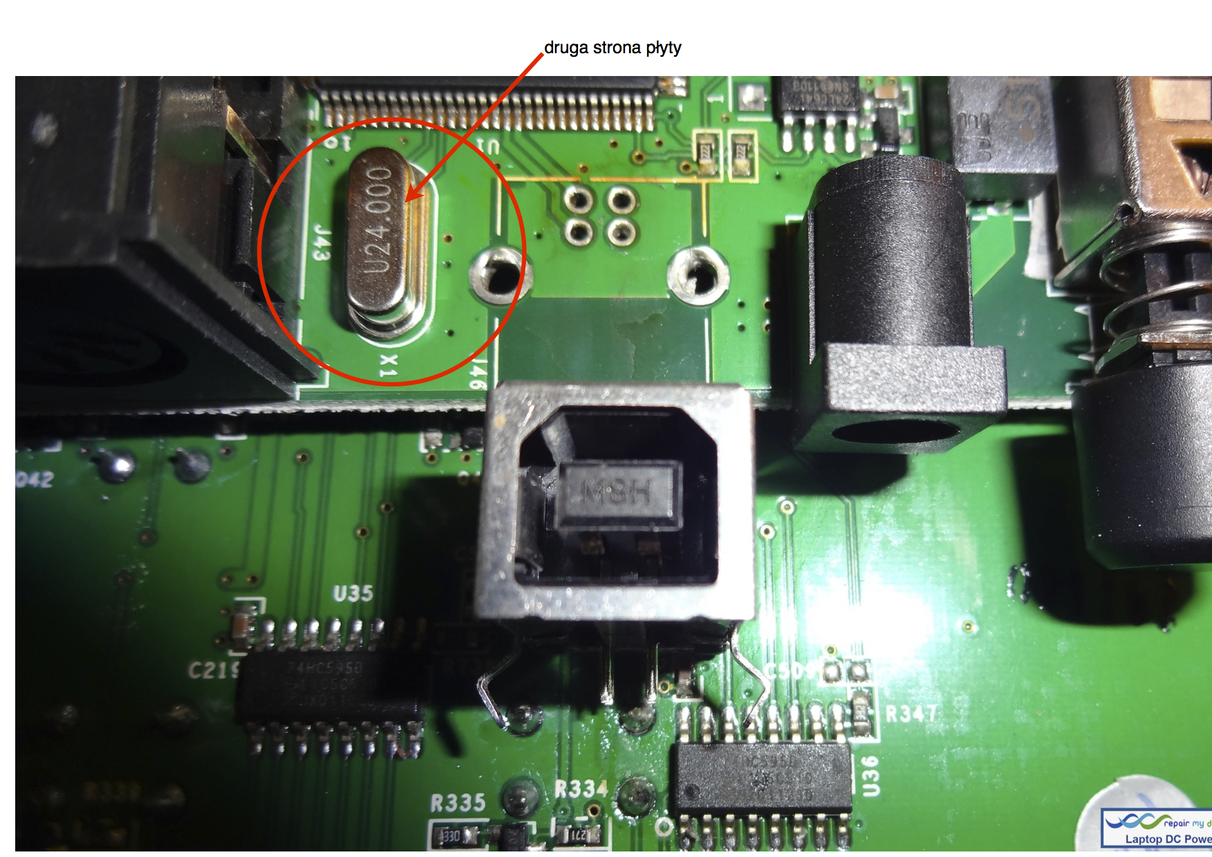

    Witam wszystkich jako nowy użytkownik tego forum.
    Mam problem - zakupiłem sprzęt, który został tragicznie zniszczony w sensie zostało niepoprawnie wymienione gniazdo USB typu B. Niestety "czarodziej" podczas nagrzewania ów gniazda odlutował również (prawdopodobnie same "zjechały") dwa kondensatory smd (chyba).
    Moje pytanie brzmi: czy jest możliwość określenia jakie są to kondensatory po ich kolorze ze zdjęcia? lub drugiej strony płyty - ze zdjęcie
    Do tego czeka mnie cała naprawa ścieżek (jeżeli waszym zdaniem (ze zdjęć) będzie taka możliwość? Dodam, że wymiana całej płyty kosztuje 180 euro :/
    czego chciałbym uniknąć...
    Z góry dziękuję za odpowiedzi.
    - nie, nie ma takiej możliwości.
    - tak, odpowiednia lutownica, flux, troszkę cierpliwości i oczywiście doświadczenie.
    Kondensatory stoją jako filtrujące do masy. Powinno zadziałać i bez nich.
