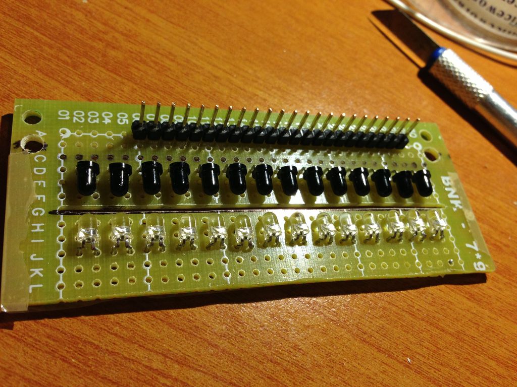

Opisywany układ jest w istocie bardzo prosty, mimo rozbudowanego detektora. Projekt został rozdzielony na dwie części - płytę główną i podczerwony detektor. Układ obsługujący detekcję znaków zapisanych na kartce jest bardzo prosty. Składa się on z celujących w siebie nawzajem 14 diod podczerwonych i 14 fotodiod czułych w tym zakresie spektralnym. Dlaczego akurat 14? ponieważ z jednej strony 14 'kanałów' pozwala nam na obsłużenie dwóch oktaw, a po drugie maksymalnie tyle zmieściło się na płytce prototypowej którą do dyspozycji miał autor. Na wyjściu sensora obecne jest 14 sygnałów napięciowych, po jednym dla każdej kolumny. Sygnały z fotodetektorów podawane są na wzmacniacze operacyjne LM324 działające tutaj jako komparatory. Układy te zostały wybrane do tego projektu nie ze względu na swoje parametry lecz z uwagi na możliwość zasilania niesymetrycznym napięciem już od 3 V. Fakt iż jest to poczwórny wzmacniacz (tj. w jednej obudowie znajdują się cztery wzmacniacze operacyjne - przyp. tłum.) także przyczynił się do wyboru LM324 do tego projektu. Dodatkowe własności układu, jak niskie zużycie mocy czy niska cena, są niejako bonusem do powyższego. Komparatory konwertują sygnały z macierzy detektorów do postaci cyfrowej. Jako sygnały wysoki lub niski trafiają one do mikrokontrolera, co umożliwia mu rozpoznanie które kolumny na kartce zostały zakolorowane. Następnie mikrokontroler może przystąpić do tego w czym jest najlepszy - do obliczeń.
Na podstawie informacji z detektora mikrokontroler generuje odpowiedni przebieg wyjściowy. Do generacji przebiegu sinusoidalnego wykorzystano tzw. look-up table czyli tablicę zapisaną w pamięci flash mikrokontrolera która opisuje przebieg napięcia w funkcji czasu dla funkcji sin(t). Uzyskanie w takiej sytuacji polifonii jest relatywnie proste. Wystarczy dodać do siebie dwie liczby (lub więcej, zależnie od ilości dźwięków) odczytane z tabeli i podać je na wyjście. Układem wyjściowym jest przetwornik cyfrowo-analogowy który na podstawie nadesłanych z mikrokontrolera danych cyfrowych generuje przebieg analogowy.
Konstrukcja detektora optycznego jest krytyczna dla działania całego układu. Odległość pomiędzy diodami musi być zachowana stała. Autor wykorzystał płytkę prototypową o rozstawie otworów wynoszącym 1,5 mm. Dzięki temu odległość pomiędzy diodami wyniosła 5 mm. Następnie pomiędzy diodami a fotodetektorami wyfrezowana została szczelina szeroka na 75 mm. Tędy przesuwać się będzie papier z zapisanymi dźwiękami. Płytka detektora podłączona zostanie do płytki z mikrokontrolerem z wykorzystaniem 20 pinowego złącza. Nie bez powodu autor nie podaje wartości oporników R1 - R14 na schemacie. Dobranie odpowiednich wartości jest istotne dla działania układu i jest jednym z kroków podczas jego 'strojenia'. Wstępnie przyjąć można wartość 100 Ω.
Konstrukcja płyty głównej układu nie była wcale skomplikowana. W układ można wbudować mikrokontroler ATmega328 lub ATmega168 z bootloaderem Arduino można także zamiast mikrokontrolera umieścić gotowy moduł Arduino. Autor na stronie( http://www.instructables.com/id/Electronic-Mu...ort-of/step4/Construction-Main-circuit-board/ ) udostępnia dokumentację płytki drukowanej w postaci plików programu Eagle. Znajduje się tam schemat oraz projekt płytki drukowanej. Dzięki temu w układzie można wprowadzić dowolne przeróbki na własne potrzeby.
Kolejnym krokiem jest strojenie układu. Jako że wykorzystane najtańsze diody LED i fotodiody podczerwone nie trzymają zbyt ściśle parametrów różnica pomiędzy poszczególnymi elementami może być na tyle znacząca iż zakłóci działanie układu. Spowodować może ona fałszywe wykrywanie obiektów przez detektor. Do korekcji układu detektora potrzebny jest nam multimetr. W pierwszej kolejności trzeba podpiąć detektor do głównej płytki i załączyć zasilanie. Korzystając z multimetra mierzy się spadek napięcia na opornikach R7-R20. Powinien on być mniej-więcej taki sam na każdym oporniku. Jeśli na którymś oporniku będzie on diametralnie (o 100 mV lub więcej) odbiegać od pozostałych należy skorygować to poprzez zmianę wartości oporu towarzyszącego mu opornika. Teraz gdy wszystkie detektory ustawione są podobnie z pomocą potencjometru ustala się próg zadziałania komparatorów. W przedstawionym projekcie próg jest jeden, wspólny dla wszystkich komparatorów. Należy ustawić go w taki sposób aby dla pola zaciemnionego wyjście było w stanie niskim a dla białego papieru w stanie wysokim. Po tych krokach pozytywka powinna być gotowa do pierwszego uruchomienia.

Po podłączeniu detektora do układu możemy podłączyć zasilanie do naszej pozytywki. Należy wydrukować załączony do projektu plik PDF w którym znajduje się szablon do zapisu nut. Wytnijmy papier w odpowiedni kształt (można połączyć kilka kart razem) i wsuńmy go w szczelinę układu. Do gniazda jack ukłądu podłączyć należy słuchawki albo wzmacniacz z głośnikami. Podczas przesuwania kartki w detektorze w głośnikach powinniśmy słyszeć melodię którą zapisaliśmy na papierze. Głośność odtwarzanego dźwięku regulowana jest potencjometrem R1.
Do układu dodać można mechaniczny posuw kartki z zapisanymi nutami. Nie jest to konieczne dla działania układu, ale znacznie poprawia jego komfort. Dodanie mechanizmu przesuwania kartki pozwala na zagwarantowanie stabilnego przesuwu kartki z nutami. Do konstrukcji tego układu wykorzystać należy silnik z przekładnią w celu zapewnieni niskich obrotów. Wałki przesuwające wykonać można z dowolnych pasujących rurek. Autor mechanizm wykonał z silniczka zasilanego napięciem 6 V o prędkości obrotowej równej 30 obrotów na minutę oraz dwóch rolek wykonanych z zasobników z tuszem do długopisu. Jako że naboje te są plastikowe zostały one dodatkowo otulone warstwą wykonaną z koszulki termokurczliwej ażeby papier się nie ślizgał.
